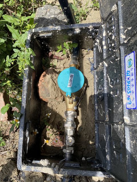

申請水表大作戰!!
昨天水電臨時通知自來水公司要施工分管及安裝水表工程,
叫我有空可以過去看,順便確認水表位置是否正確。
真是喜出望外!! 之前聽水電說送件申請往往都要1-2個月才會施工,
原來是姐夫的表妹有請00議員的主任關切進度,所以上次會勘設計時,
自來水公司就說你們這案有人的關心進度,所以他們要趕緊加速處理,
很好便民服務,還不錯!  以前太老實,還傻傻地等

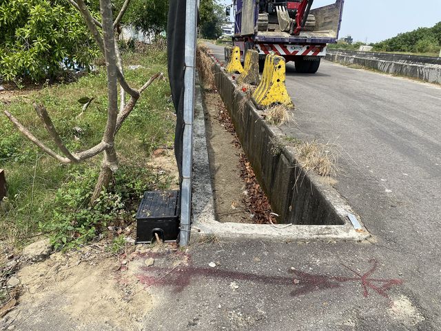

先確認水表座的位置

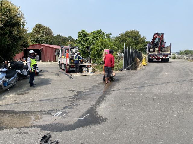

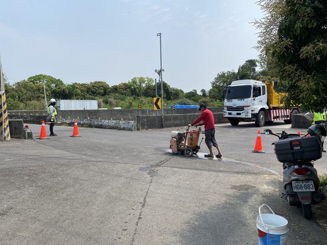

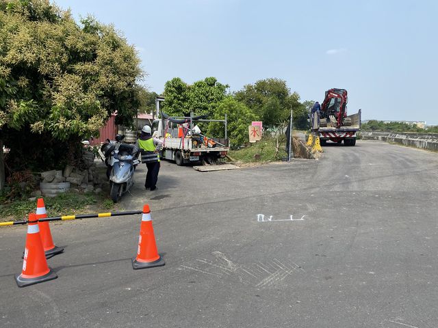

施工交通安全要做好
挖掘道路的小型怪手

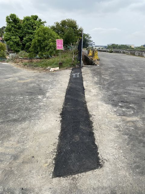

切割道路施工1
切割道路施工2

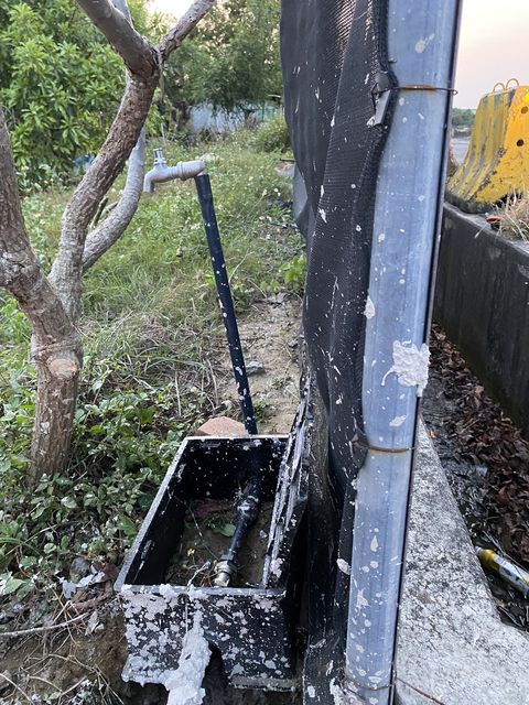

下午在過去看施工現場
已分管水至我申請的水表座,但尚未看到水表,不過怎麼弄得到處都是水泥髒髒的
水表工程大致上完成一半以上,只剩把水表裝上及管路施工道路回填鋪設柏油,
我有獨立的水權囉! ,接下來剩下水表後端接水管工程,又是一項重大挑戰!!
加油!!朝著有獨立用水的目標前進!!

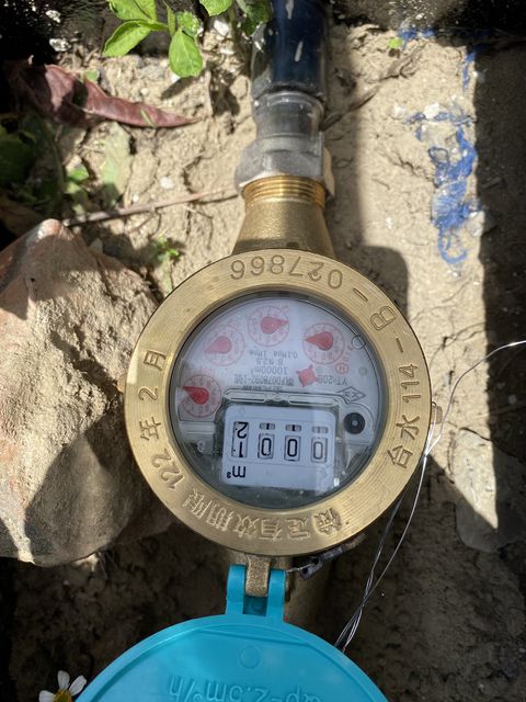

 樓主| 發表於 2025-4-17 08:40:28 | 顯示全部樓層
申請水表大作戰-最終回
我終於申請到獨立水表(權)了
經過1-2個月的努力,花費許多時間和金錢,
總算申請到獨立水表,確保以後用水無虞囉!
前天過去看水表施工進度,道路已回填鋪設柏油
終於申請到獨立水表,
這是完全屬於水蛙園的獨立水表!

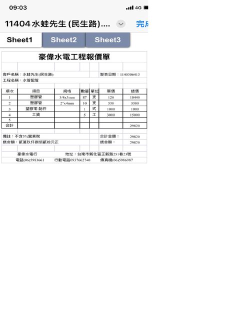

申請自來水大作戰-工程篇
原本要請之前的水電施作,不過他說這個工程太累,他不想接,先請他估業界行情價,要4萬3千多元,
所以他介紹他之前的老闆,他說這個人很實在,值得信任,也就是這次申請水表的這位水電,
昨天水電很快將估價單傳給我,350公尺的接水管工程(連工帶料、不含怪手費用)總計2萬9820元
他說只要我這邊確定後就可以先施作水溝附掛接自來水管工程,然後再約時間請怪手挖掘(半日5500元)
完成最後一段40公尺的埋管施工作業。等新水管連接到水蛙園的後,就大功告成
附上水電估價單
iki + 20

發表於 2025-4-17 15:25:09 | 顯示全部樓層
本帖最後由 copy 於 2025-4-17 15:28 編輯
350米或許可以詢價如改為6分 3mm的HDPE管.
耐日曬與變形率皆勝出PVC管不少.(日久固定錨點可能脫落而拉扯).
當初買了400米HDPE及接頭花費約12000,現可能漲價不少.
最後40米,轉為4吋PVC或許有因素考量.
如是在自個農土地上,判斷施工難度,
自個來除了省下怪手錢,也有施作參與的成就感.
參與人數 3威望 +56 收起 理由

 樓主| 發表於 2025-4-18 13:52:01 | 顯示全部樓層
copy 發表於 2025-4-17 15:25
耐日曬與變形率皆勝出PVC管不少.(日久固定錨點可能脫落而拉扯). ...

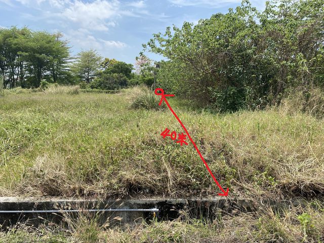

設定300公尺為6分灰色厚管,白鐵固定器每1公尺1個,
全部都附掛水溝邊,一直到農地前轉90度後挖掘埋管40公尺,
原本要+預埋5吋汙水管,水電說還弄度清楚我農地的高度,
水平不好抓,排水坡度沒抓好,水不容易排出去,
他建議屆時+埋2吋管,在我的田裡作個陰井放個加壓馬達抽水排出去。
至於copy大建議得自行挖掘埋管工程,我和姊夫都認為那太累了!
還是交給怪手去處理比較輕鬆
iki + 20

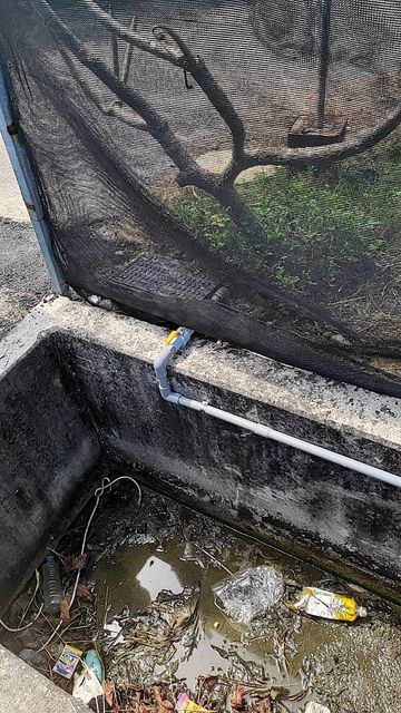

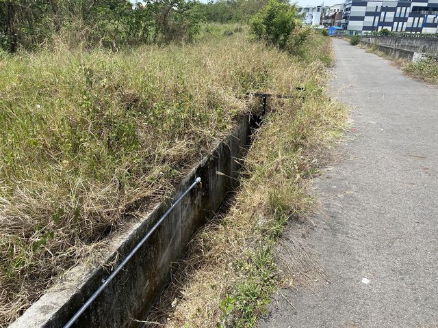

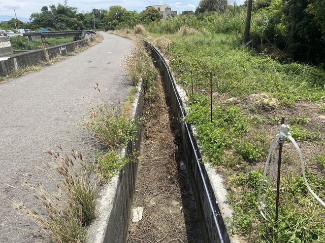

申請自來水大作戰-工程篇
昨天水電傳照片給我,說水溝接管工程完成了,
我簡直不敢相信 !!如此有效率的速度,
立馬到現場巡視一番,還真的完工了!!
之前我和姊夫接管260米做到手無力,雙腳站不起來,快要虛脫、中暑
難怪人家說只要錢花下去,效果就出來了
接下來只剩下5月初請怪手整地挖掘埋管,把水管接到農地的加壓馬達後,
就大功告成了!!

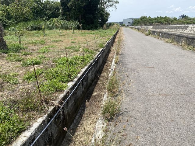

從水表接出水管
一路由水溝側邊附掛
水溝側邊附掛白鐵固定約1米1個
水管到農地前做個止水開關
剩下的怪手挖掘埋管工程就等5月初囉!
