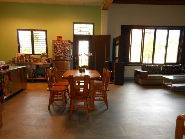

開工了 "現況及心得 順便回答大家常問我的問題"

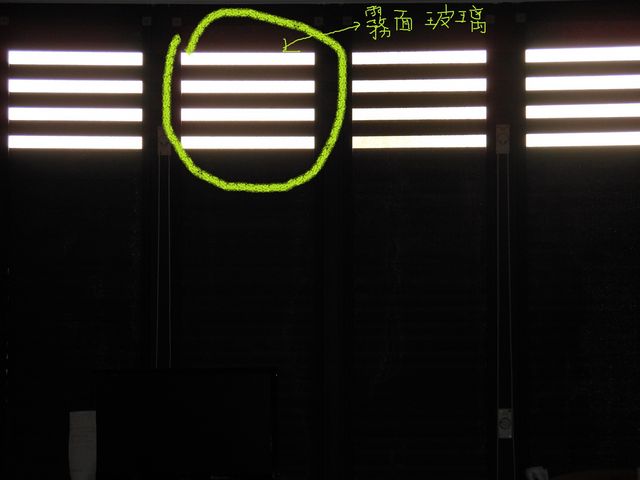

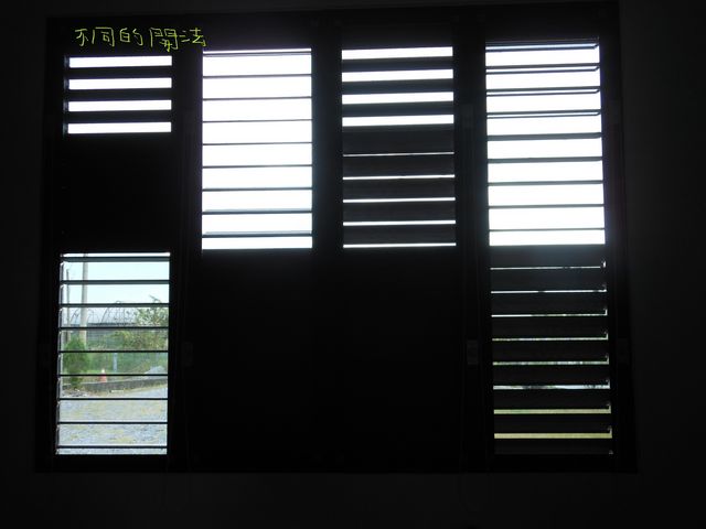

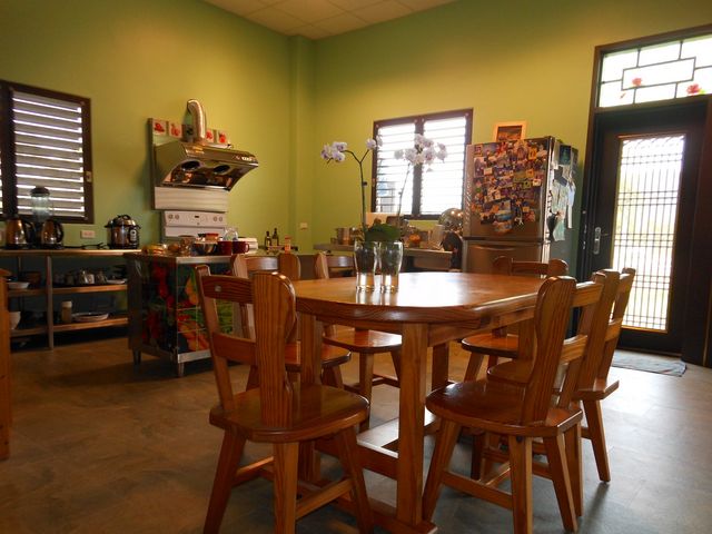

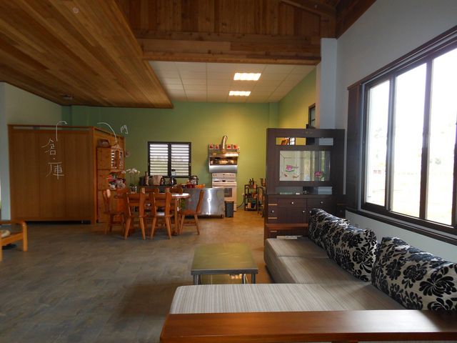

入住新屋一年多  常有網友問我百葉窗的問題   我家除客廳的玻璃窗外  所有的窗都是百葉窗  百葉窗是外百葉內層是不銹鋼紗網  完全沒玻璃  好處是不用裝窗簾也不必裝鐵窗  而且要多少光線可自己調整  百葉全開的話  進風幾乎是百分百  而且沒有太陽光照射到玻璃上的那種熱氣   要是師傅工法好百葉全關上風是灌不進來的   我這牌子的百葉窗他是有認證可擋17級風速   一才目前的價格? 這問題可問1700大 他也有裝同牌子的  我裝時一才是三百多 顏色上有很多色可選   質料分霧面和光面  我的是霧面有條紋  不論內或外看都不會發亮反光刺眼   相對的有低調感   建議百葉窗最好別挑淺色  如白色或乳白色  除非你時間多的沒處用   因為我建屋前從沒見過整間裝百葉窗的屋   所以很怕光線會不夠   結論是我想太多了   百葉全開亮到不行   我現在最後悔的是當初怕百葉窗會遮視線所以在客廳做一扇玻璃窗   早知百葉窗好用我就全做了   商家有鑲霧面和光面的百葉  一片加100多元可自由搭配   颱風天要是窗子全關上了  也不怕沒光線  以下的貼圖是我家大扇的百葉窗 分上下開關
百葉全關 透光處是鑲玻璃的百葉
同一扇窗不同的開法

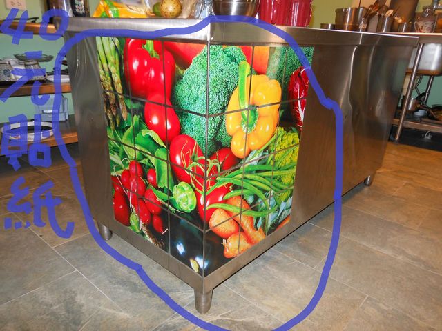

 樓主| 發表於 2013-11-10 20:56:13 | 顯示全部樓層

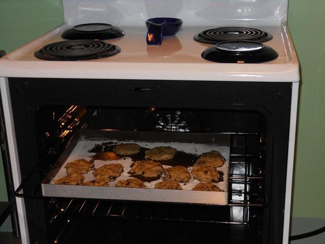

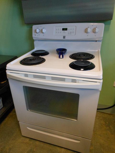

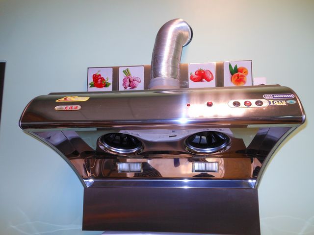

我家的廚房沒有昂貴的整組流理台   所有眼見的不鏽鋼檯子都是二手的  洗碗的水槽也是二手的  水槽是買早期手工打造並且厚度夠給懦撥~專用的   因為水槽的檯面四周都有做止水  背面也是一體成形 不必用矽力控止水水槽夠大 洗大型鍋具很方便   一個連運費才四千多   是在雅虎拍賣網站找的   至於大家都感興趣的 電爐連烤箱  我是買存貨  一個好像39000連運費  我是買白色烤漆  以前我用過不銹鋼的   當然比較之下不銹鋼的較易清理但也較貴   這牌子的烤箱在美國是老牌子  正常使用下  用個十幾二十年應沒問題  因為是一體成形  所以要是壞了要換新的也不會影響到廚房的配置  我是買老式線圈的  這個好處是容易打理耐超  哪個線圈壞了就換哪個   線圈也較便宜  因為我怕瓦斯所以爐連烤箱是用電的  當然這牌子也有賣用瓦斯的爐連烤箱  爐面上有兩大兩小的爐眼  大的8吋小的6吋  4個爐眼可同時用  電是用220的   烤箱也很好用  容量大  總之我覺得比市面上的傳統瓦斯爐好用多了    至於排油煙機我用的是"光陽"老牌子  不錯用而且超好清潔  比之前我用的林x牌 好清太多了  林x牌我清到吐血  光拆那油網就要搞半天  而且又貴   我買這光陽排油煙機7000不到   所以我新房子的廚房才花了我5萬多   因為是開放式廚房所以沒貼磁磚  牆面用漆的  隨時可換色  廚房邊隔了間倉庫 內放鐵力士架  廚房一些雜物都往架上? 一覽無遺  找東西很方便  又不易躲蟑螂  倉庫間同時也兼管線間   倉庫間牆面故意不做到頂  留空間好讓光線可入內  而且通風好
好像是花了40元買的貼紙

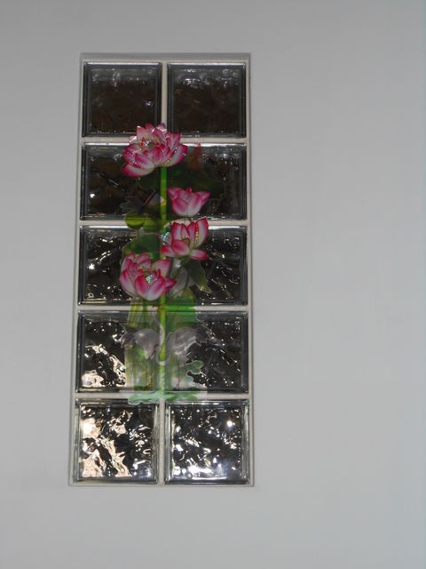

 樓主| 發表於 2013-11-10 21:06:04 | 顯示全部樓層
本帖最後由 margaret 於 2013-11-10 21:07 編輯

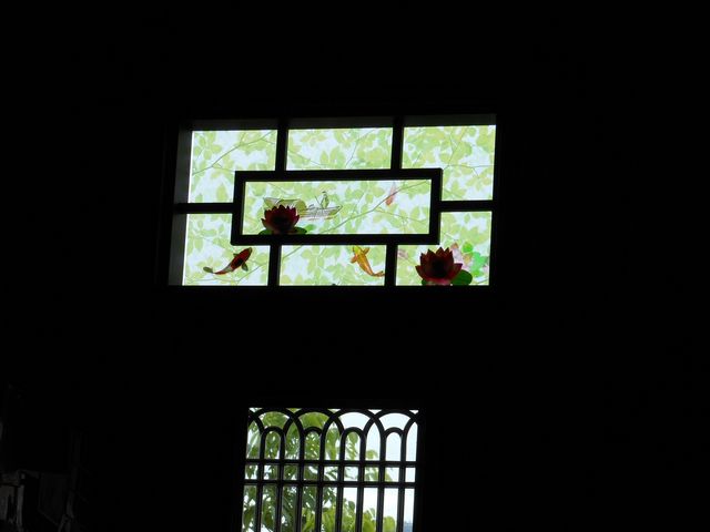

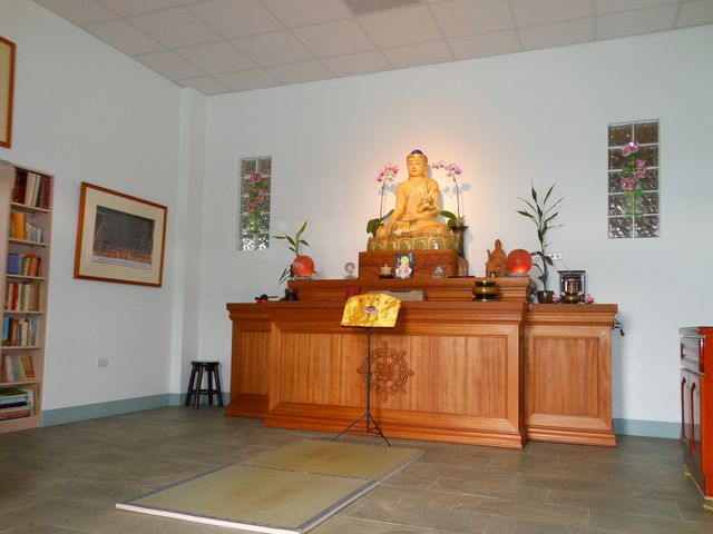

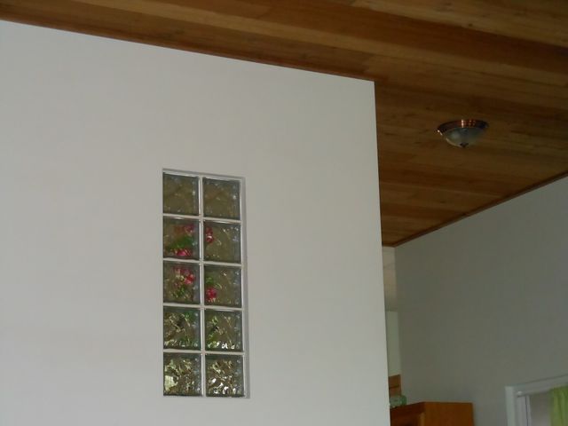

說到貼紙真是好用花小錢  效果大不同  花了200元買的貼紙   看膩了拿下來可再貼別處
門上窗
貼在佛廳兩旁玻璃磚上
正面
反面看若有若無效果更好
