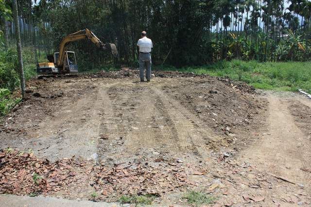

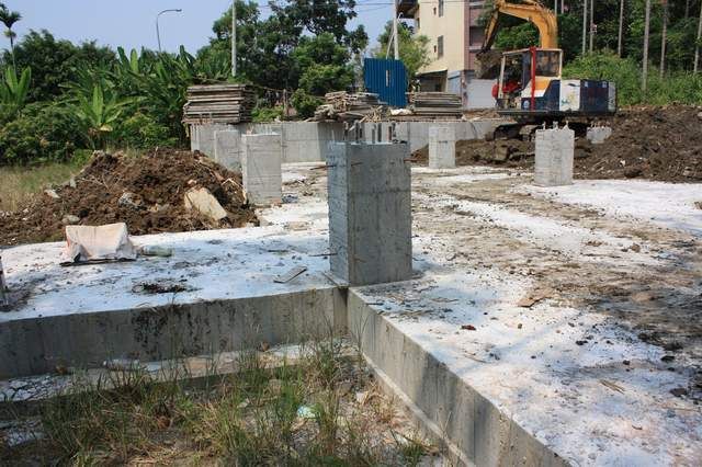

把原地貌及完成基礎照片PO出

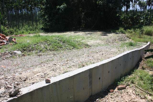

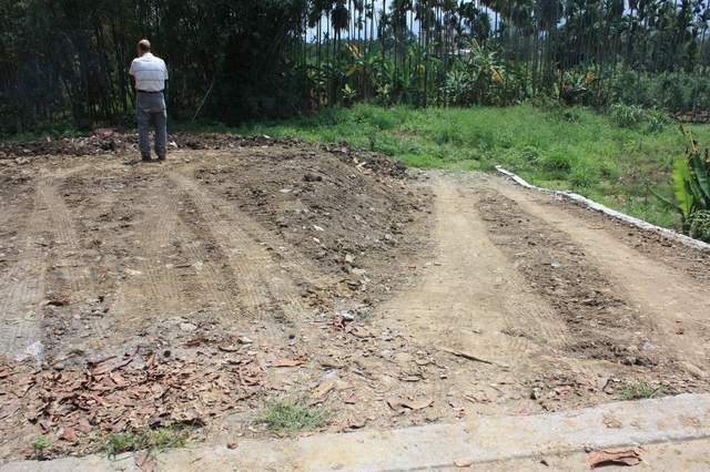

業主先期做的擋土牆及整地 與路面高低差 2.2米-3.3米
開始開挖整平 灌 PC 及放樣

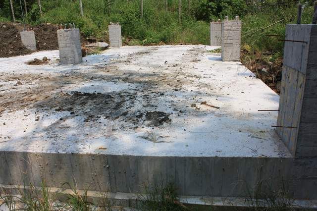

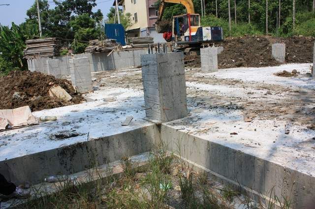

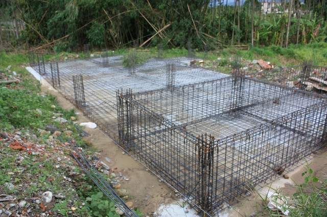

右方水庫為筏基 房子區因為為回填區 所以 以40公分FS大底延伸 引上鋼筋柱 日後鋼構柱是整体的
RC大底噴水養護完成 右前角回收水庫 灌滿水來養護

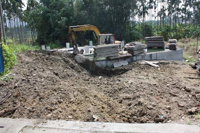

開始回填土方 本來養護28天 但是雨水常來攪亂 所以至今才回填 但是如此一來 挖土機在其上方來回穿梭也不怕 RC大底會內傷而裂痕

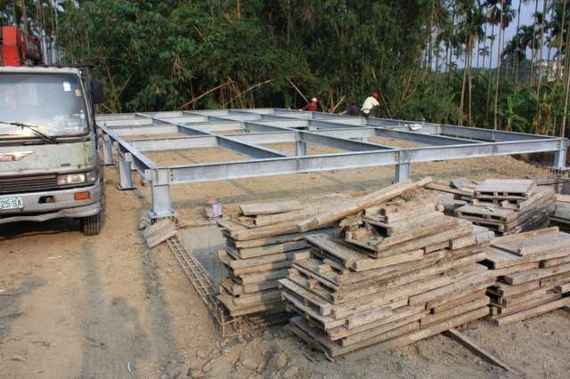

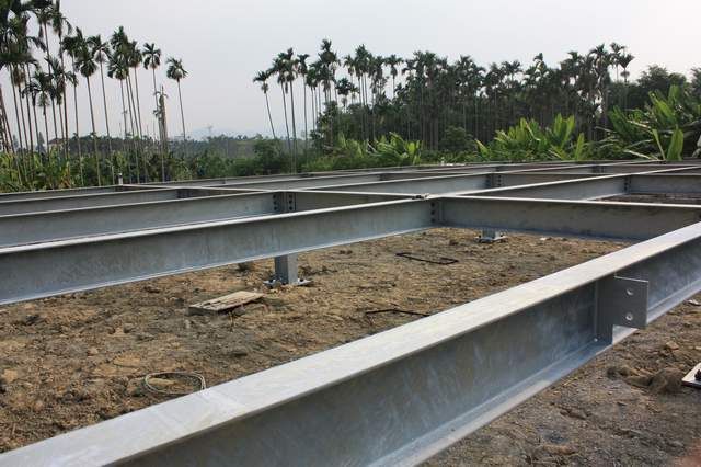

 樓主| 發表於 2013-9-9 17:59:25 | 顯示全部樓層

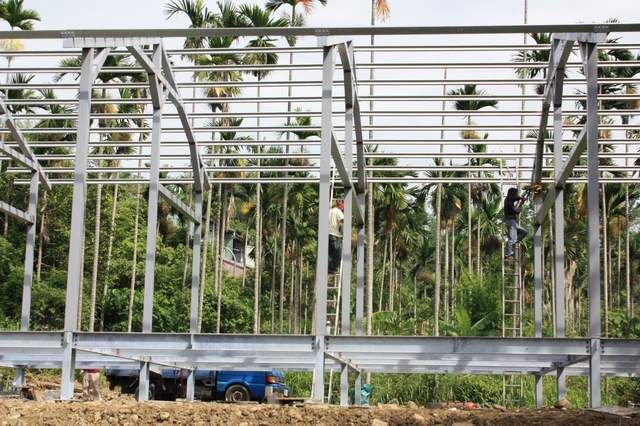

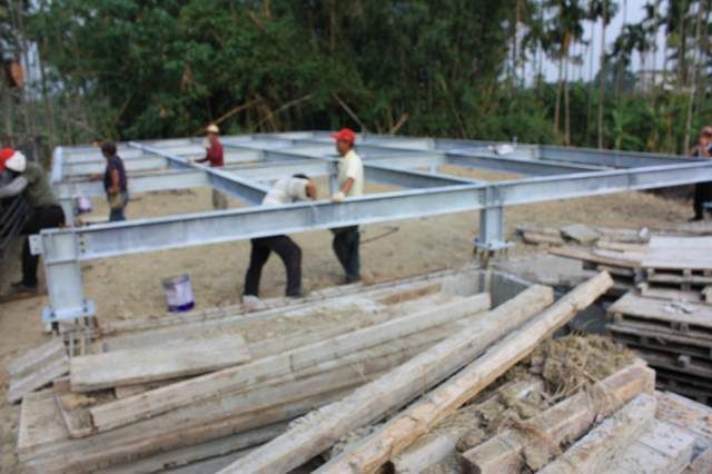

此屋工法 基礎為架高120公分 熱浸鍍鋅鋼構
上方再接馬口鐵(方管鐵)的輕鋼構 壁牆則使用對流換氣的複牆工法 屋頂的琉璃鋼瓦 加強C型鋼密度 加鋪ALC隔熱白磚
今日基礎大樣組立完成 明日開始屋形的組立

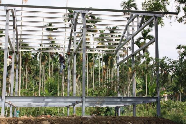

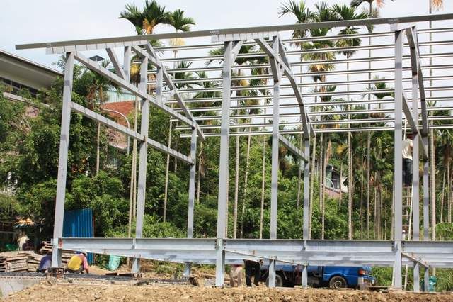

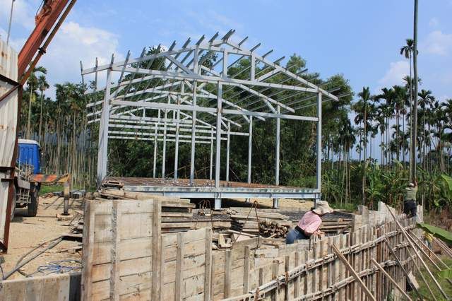

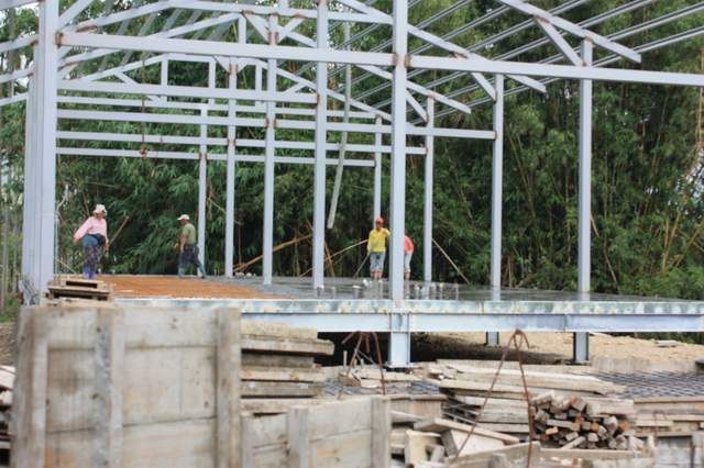

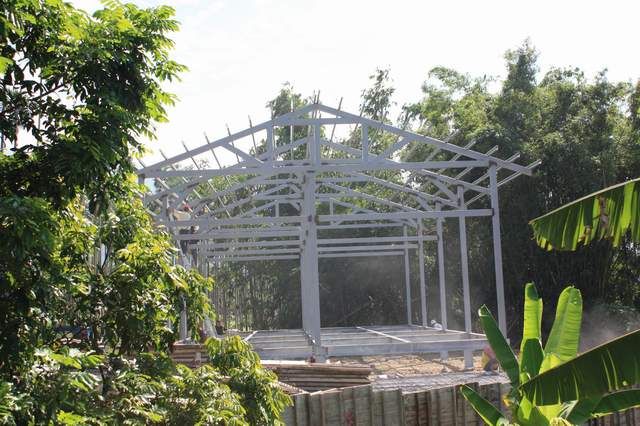

 樓主| 發表於 2013-9-13 18:13:20 | 顯示全部樓層

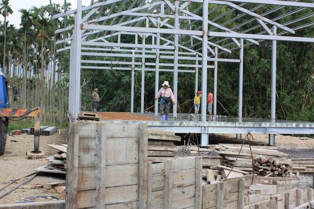

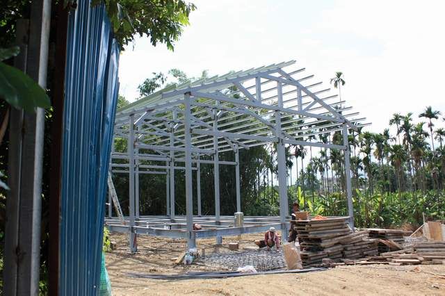

經過幾天的組裝 輕鋼構 外觀業已成型 水庫的版面鋼筋 也進場組立
再來樓承鋼板電焊組立 水電管路預埋管(孔) 安裝點焊鋼絲網  夾層C型鋼鋪設 中秋節後就可灌漿 養護數十日後
ALC 屋頂隔熱材先進場安裝 再?琉璃鋼瓦  用講似乎很快 還是看看照片

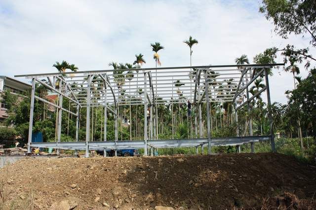

這是從前方未填土處拍攝的正立面圖
右正立面圖
右二方塊區的正立面 有外推 3米的玄觀
正左立面圖
左立面圖
左後方角度 水庫上方正在綁版筋

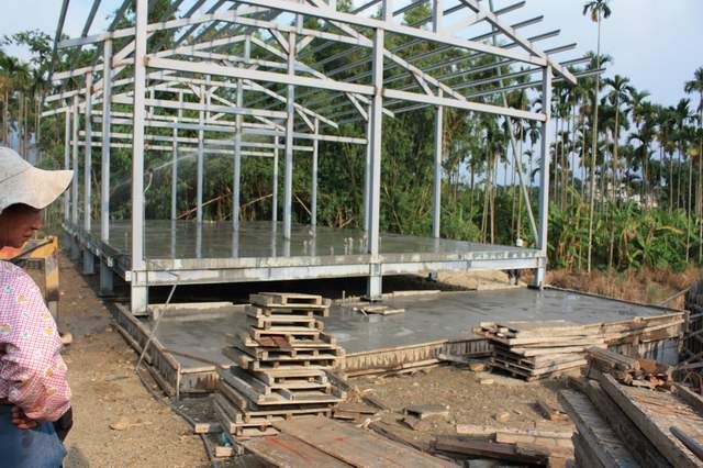

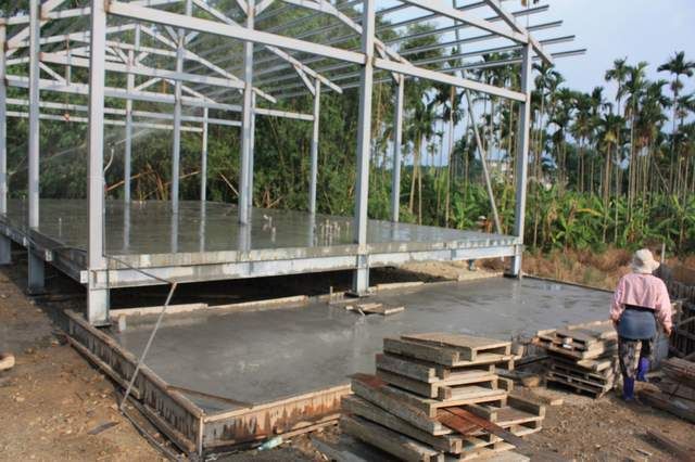

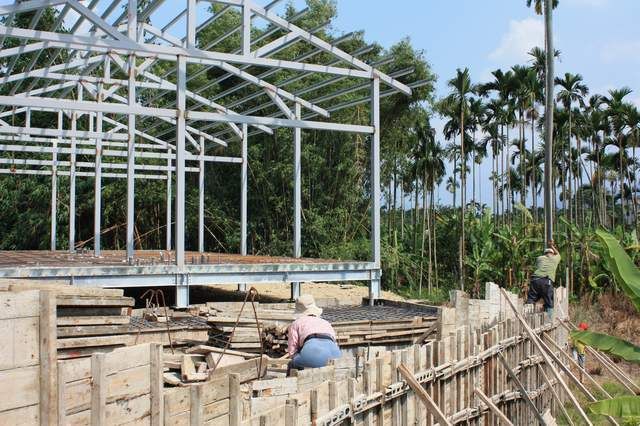

 樓主| 發表於 2013-9-18 19:14:40 | 顯示全部樓層
邊坡擋土牆 植筋 昇高 綁鋼筋 板模組立
鋼構 鋪 樓承鋼板及點焊鋼絲網 水庫上方 綁鋼筋及組立板模
灌漿完成時 定時噴水養護 再來 颱風帶來雨水 幫忙來養護
邊坡擋土牆灌漿
鋼構樓承鋼板灌漿
水庫也灌好 漿  用定時器 噴水養護
