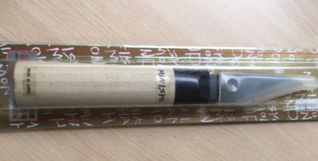

 樓主| 發表於 2019-6-12 15:50:21 | 顯示全部樓層
本帖最後由 eastern 於 2019-6-12 16:19 編輯
文川 發表於 2019-6-12 15:07
你用什麼機絲可以挖出來的缺口都跟穗木一樣寬呢???
就一般嫁接刀而已呀!...
先將穗木削妥斜面夾角,將寬邊放在砧木欲插入皮外,用嫁接刀沿兩側各劃一刀
再挑起中央樹皮與形成層插入削妥之穗木即可!...
