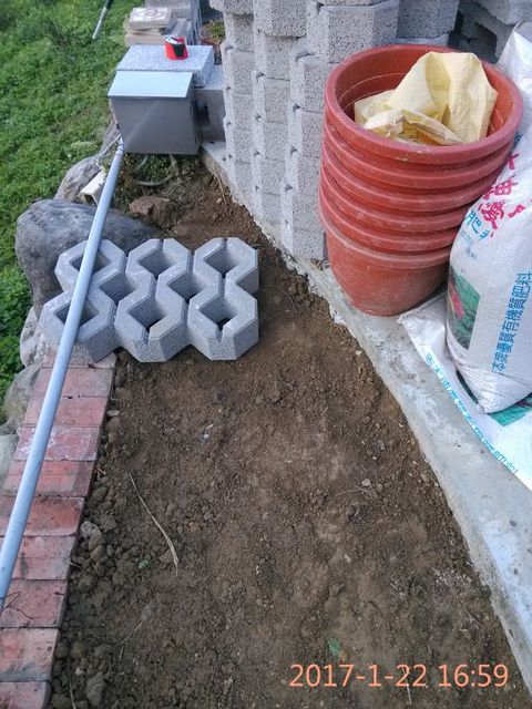

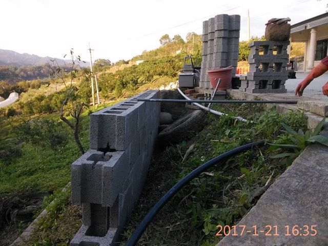

 樓主| 發表於 2017-1-21 21:13:30 | 顯示全部樓層
本帖最後由 copy 於 2017-1-22 18:20 編輯

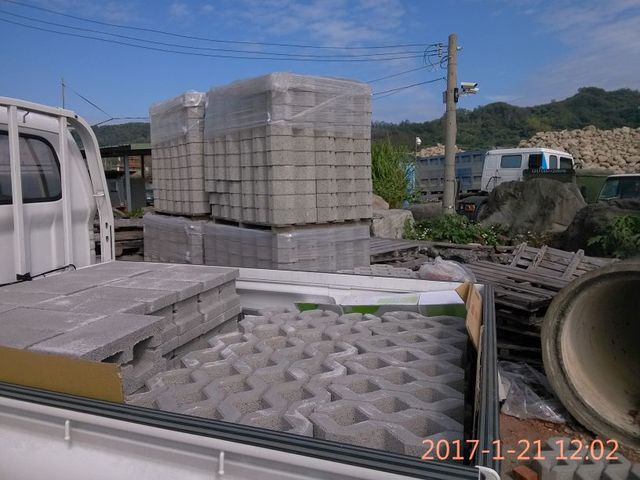

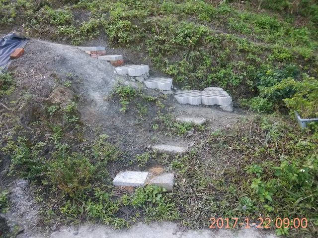

植草磚階梯.
資材室後方有一段坡度,之前是用工程剩下的混凝土塊放.
走來很沒安全感踏面很小,改用植草磚當階梯.
這個已是第三次用了,告訴自己一次就好的東西,為了省點錢,最後沒省到,用了三次工.
旁邊踩到寸草不生就是黑寶的傑作.

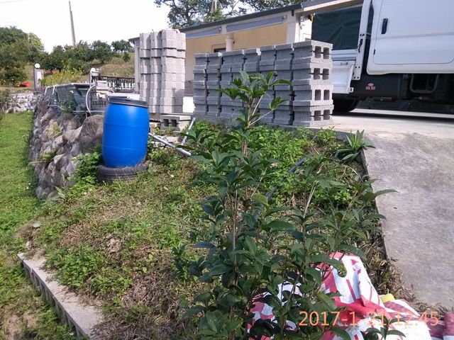

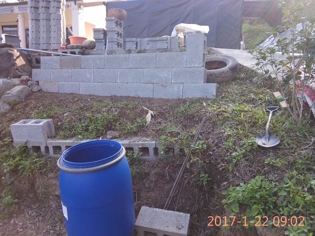

斜坡下方水溝牆高度不夠,從整地後草長得零零落落泥土一直掉落,補上一排空心磚.
去年舖上抑草蓆,今年開春後打算移草皮去種植.
3米長80公分高的擋土牆.
其實我很不想弄,原本在地板混凝土施作時就要一起弄的東西.
板模沒抓直,又因為是整地時自己為了節省一車的石頭沒有砌這段才使板模不好抓.
所以錯是自己造成,自己收尾.
中午吃飯前去載了30個空心磚,10個植草磚,植草磚是用在舖面的.
照片車後方的石頭大概有數仟噸,都是錢.
先把地用人工整平抓直後糧怳U方一排空心磚.
空心磚穢颸嶀竷郎酗@模孔可以放4分鋼筋增加接合力,第一層孔洞全填土.
我打算放三層再打入4分垂直鋼筋,之後再想想是否要灌水泥進去?
之後填土完再抓混凝土地板的高度來織荅騜j.
試著攏上第四層空心磚,高度剛好與混凝土地板同高.
這樣代表第三層空心磚上要增加6公分再能舖植草磚,再想想怎麼做才好.
到這再看一次與駁坎的角度是否有直線漂亮?

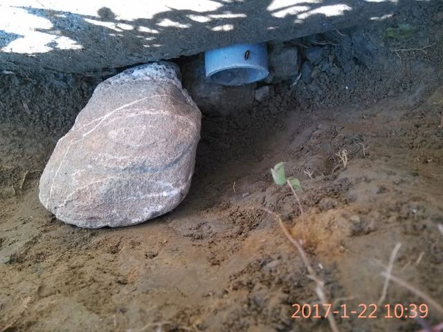

嗯,差很多沒採我還拉線,整個重來一次,做好第三層天黑沒法拍照.
三層約60公分高,照理後方泥土壓力不會太大沒有留孔洞,
為預防萬一,填土前會在最底層空心磚下放二支1"pvc管.
我的土在那裡?還不知道.

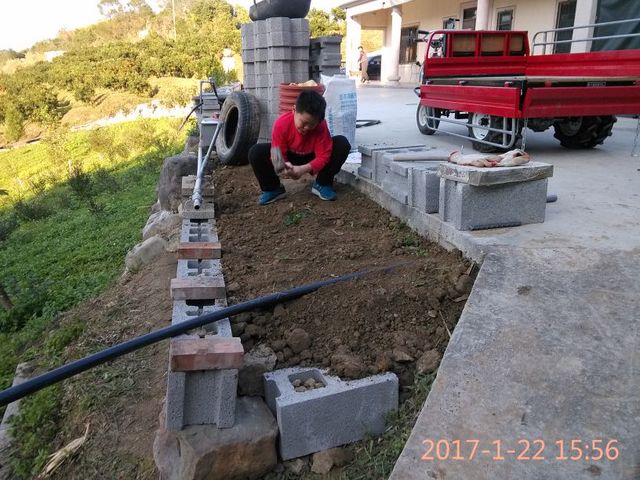

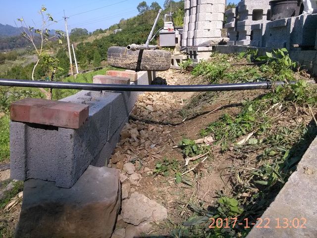

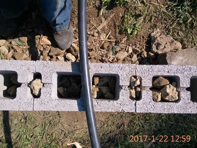

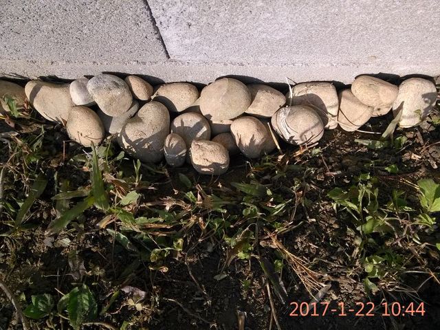

 樓主| 發表於 2017-1-22 18:47:38 | 顯示全部樓層
本帖最後由 copy 於 2017-1-22 19:49 編輯

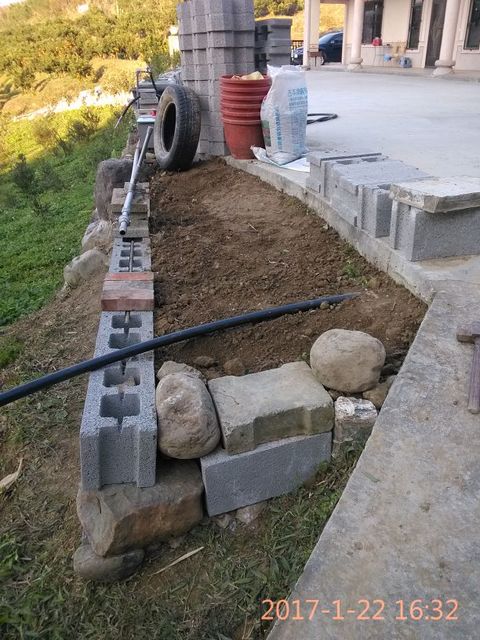

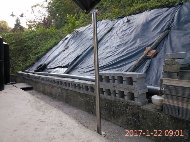

今天一上工就在想,這裡弄個露天泡澡池好像也不錯!
不過這個小平台弄好想用個小基礎再使用南方松的露台延伸出去.
先把排水管放好免得又忘了.

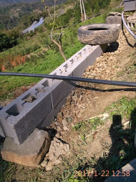

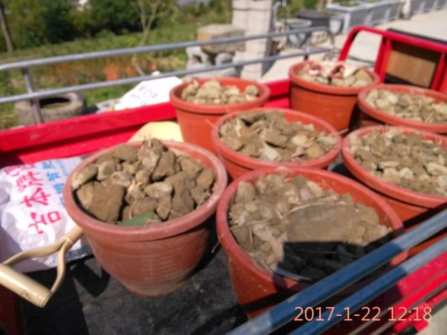

用搬運車載了些石頭,這些是幾個月前下方平台填土時所撿拾的石頭.
當時沒有地方放就倒在最下方土溝,約倒了20桶1.2尺的花盆!
真是的,又去撿回來12桶!不要時是廢物,要的時侯是寶物.
內部
填石頭有什麼好處?只會瀝水不會推擠牆面.
空心磚孔洞順便塞一塞.石頭卡住就有連鎖的強度.

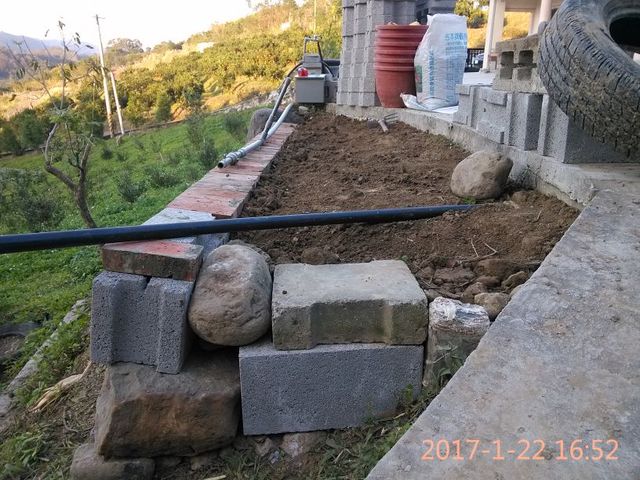

只有70公分高實在不想用到水泥,當然也不希望崩潰,崩了我一定不會說!
空心磚在疊時底土面為實土沒有填方,內傾10度.
石頭放完再去挖泥土,也是下方平台處找土挖,平均刨一刨就有了.
共挖了1.2尺盆12盆,肥料袋7成滿12包,分二次挖與載回.
填土完還剩2包土預備填植草磚的洞,看來是不太夠,土面尚未夯實還會陷.
磚高差6公分,試放一排紅磚後再瞻@片植草磚,高度與後方地板少了2公分.
這這這........有空再想想,反正想的時間很多.

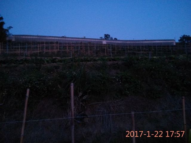

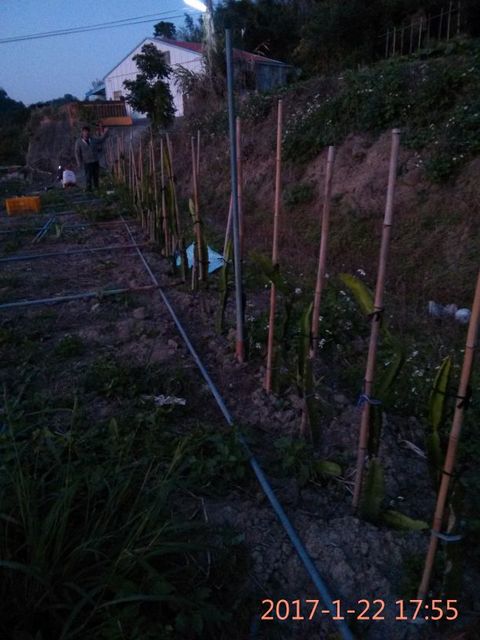

天快黑了,看到鄰地主還在為生活打拚就過去閒聊一會.
支架間距他感覺太近了,重弄.
草莓實在太多工,二夫妻弄一甲地農忙時可累壞.
今年用了5-6階平台來種極火龍果,往上看到溫室前都是.
想想~天工要疼好人啊!
