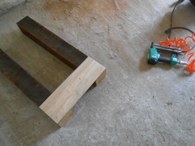

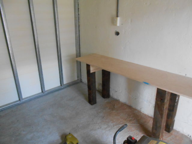

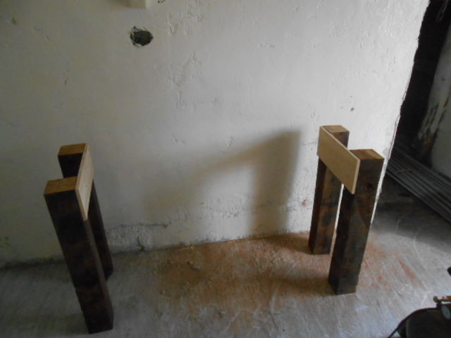

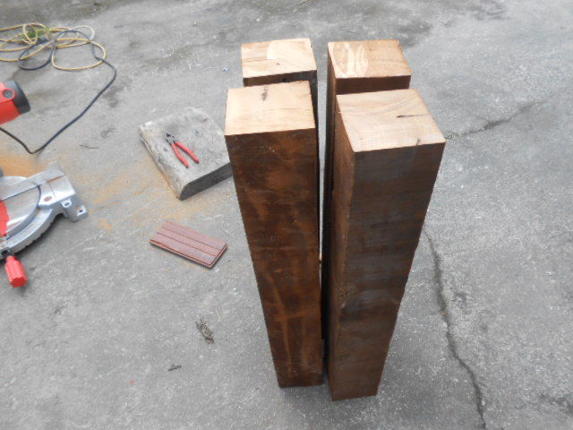

木柱當桌腳材 所以尺寸對就好 72公分

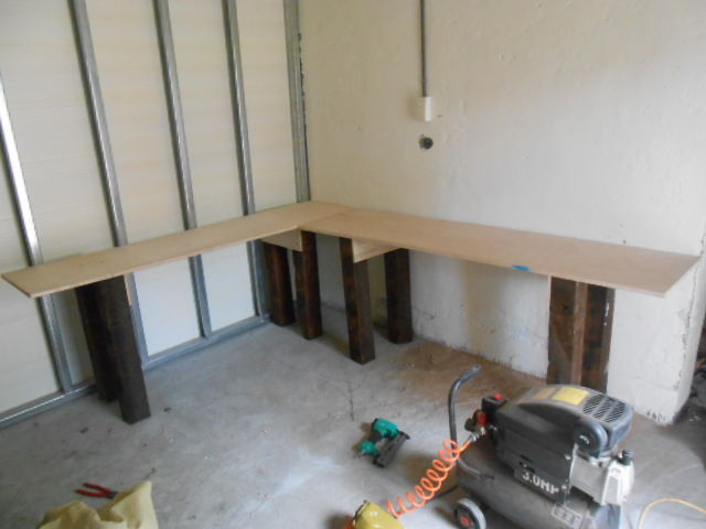

這桌面打算2層 木心板1層 若還有更好材質就在補一層(這樣厚度才剛好)

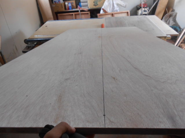

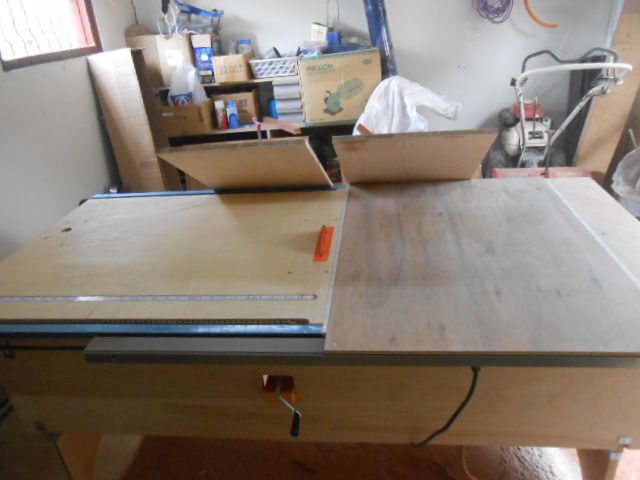

我也不會什麼創意 3*6 對切 46公分寬 直接當桌面
亂釘一通 L型 工作桌就有啦 1天就好 馬上就可以用(樂活)

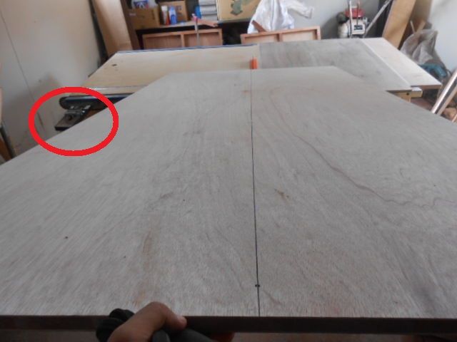

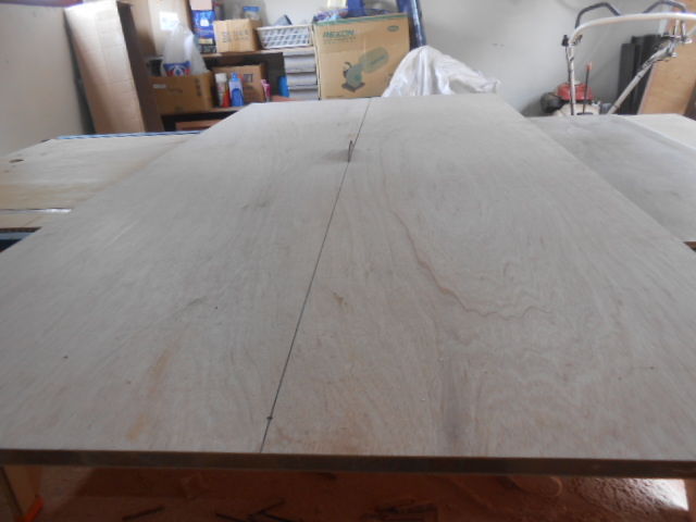

這裡有重點  3*6木心板對切技巧 (學20年了)
畫條線 對準刀具 穩定速度送木板 這樣一下就好了
沒騙妳 若切4*8非對稱中心線時 推木板會抖的

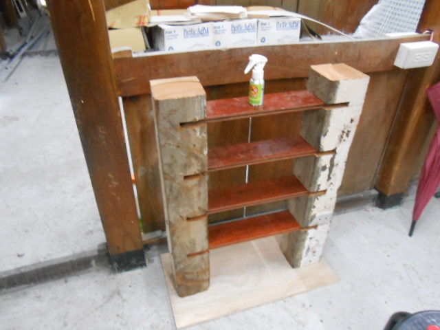

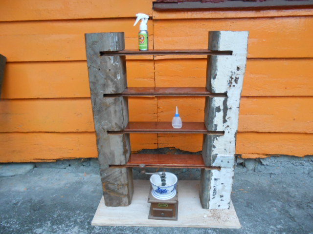

最後有空 看到網友送的精品沒地方放
所以又弄個 個人做品展示架來玩玩
這樣1天木工課就結速了 (完整作品只有一個)

族長,你把這根量要切的寬度,固定好就靠著這根切兩手壓著木板的兩邊,慢慢往前推,就很好用了。不過4X8就需要旁人幫忙在對面扶著,不然鋸超過2/3後,因重量關係送木板這端會往上翹。

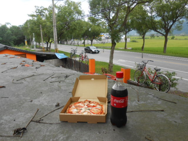

玉里機能還不錯 賣披薩至少2家以上
用尷漲a方很不錯 亮點屋頂直接看往來車輛

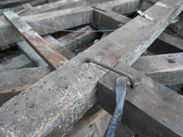

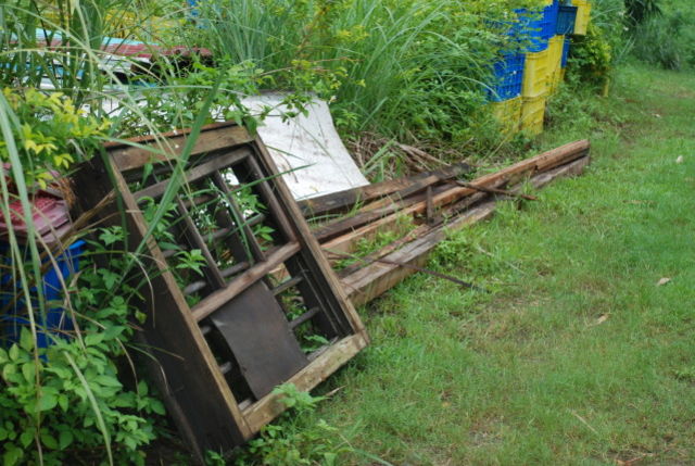

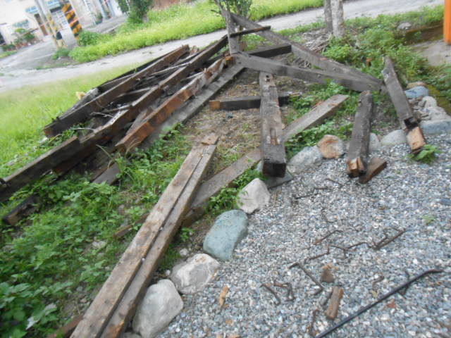

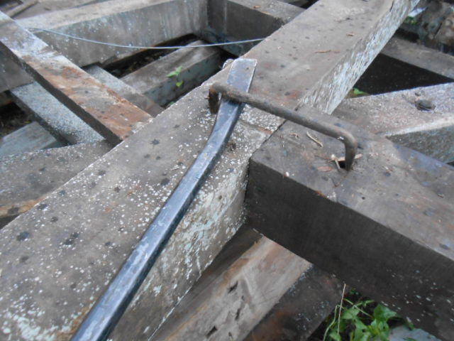

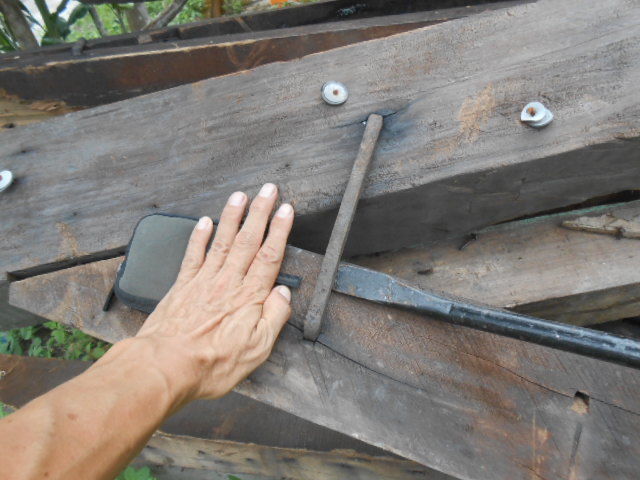

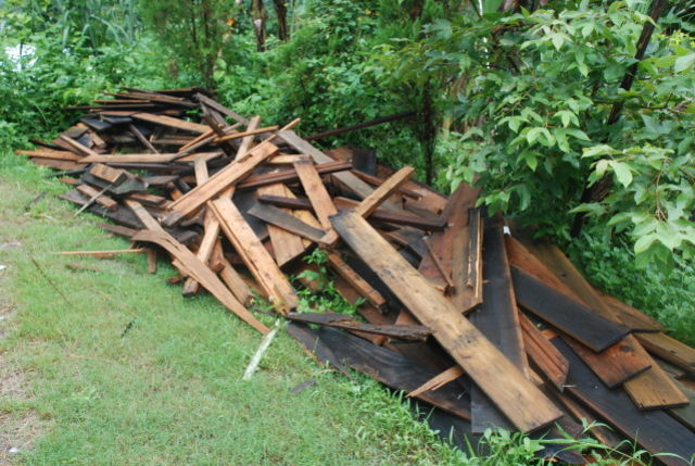

吃完當然是繼續拔鐵釘 這回要拆三角屋頂構造
所以有買了大點的工具 (省力點)
先橇一邊(鬆了就好)  換邊
這樣釘子好用 也好拔出來
(下雨了 只能拆一半量而已)
好可憐 我在亮點種的玉米 全當玉米筍吃掉了 只有這一點點

族長請謹慎那些釘子
拔到快竅開的那一剎那,一定不能大力的竅起來,要小心它彈起
鐵鏽或舊木料都要小心細菌
破傷風不是好玩的,,,請自愛(日文的形容)

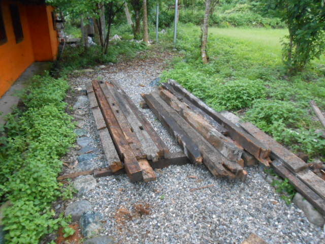

其實我算2HOME 裡 會拔鐵釘的前輩哦

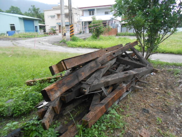

好幾年前在石門水庫看見一台貨車載木材要燒或丟
我攔車給了1000載到農場 就可以拔好久的釘子

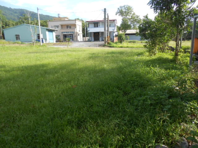

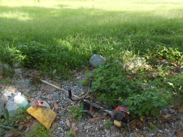

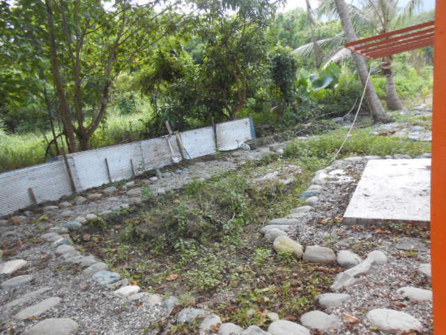

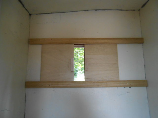

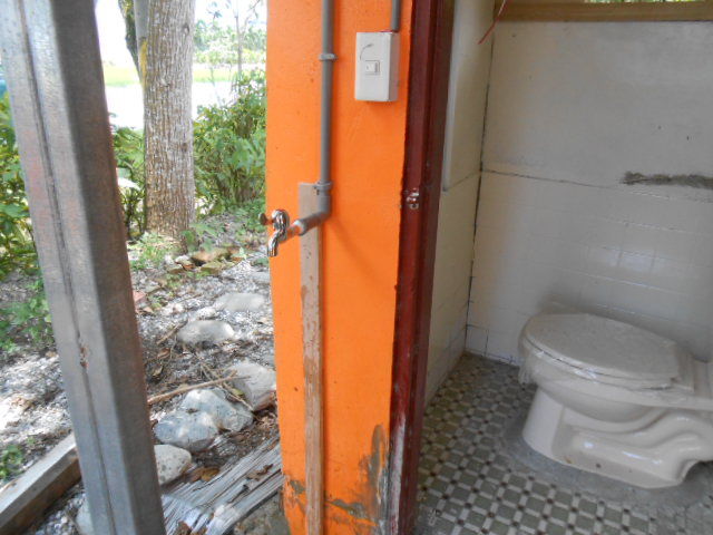

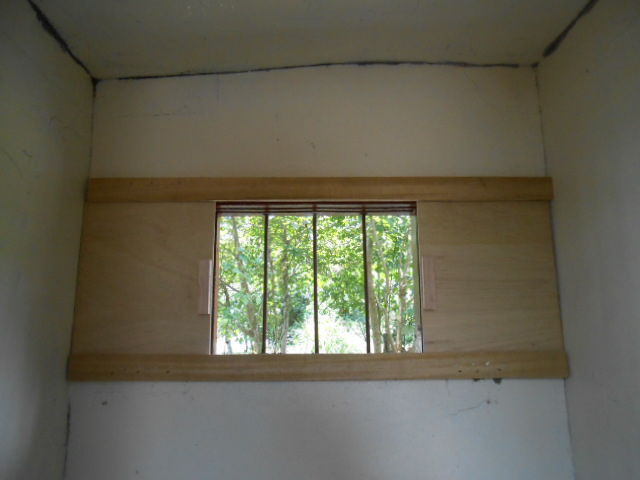

星期六日假日 ... 我已經搞不清楚工人放假多久了 (怎麼我都沒假日)

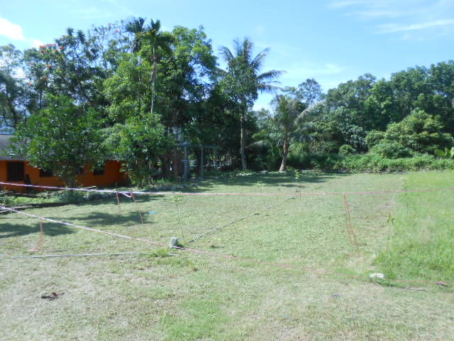

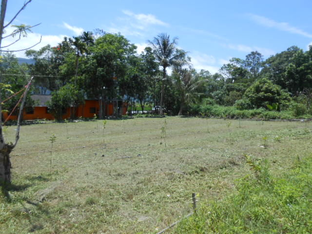

1: 割草  常割自然就有草皮 我半天的業績 (可以當露營區 真的規劃中)

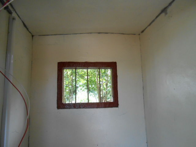

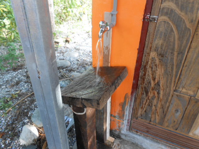

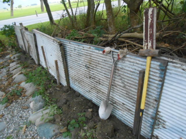

2: 我的廁所有窗戶了 還有亂釘洗手台 再加 舊舊的回收圍牆
這大鐵鎚很少人會用的 我當兵被操過 (通信兵載波排)
