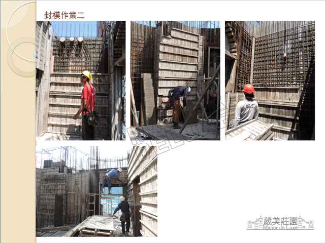

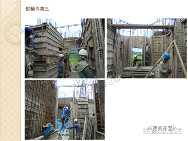

 樓主| 發表於 2016-5-11 15:38:18 | 顯示全部樓層
本帖最後由 tonychang 於 2016-5-11 15:40 編輯

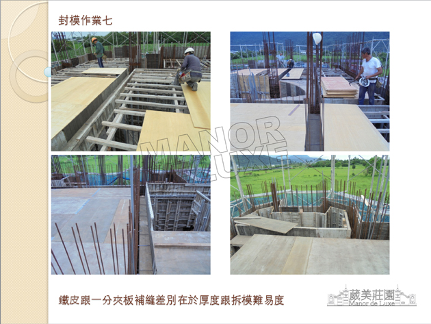

展開封模作業
jsun8899 + 20

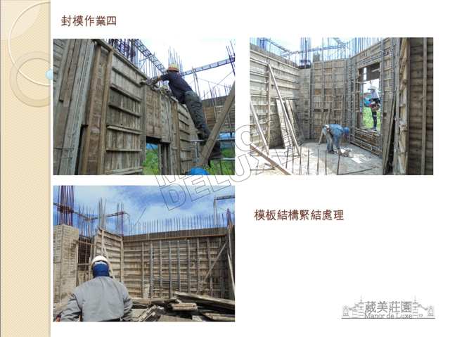

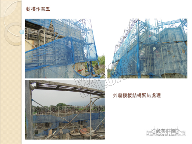

 樓主| 發表於 2016-5-12 10:08:44 | 顯示全部樓層
外牆模板緊結
jsun8899 + 20 太棒了!

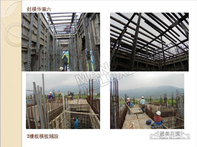

 樓主| 發表於 2016-5-12 17:06:02 | 顯示全部樓層
二樓樓板格柵施做

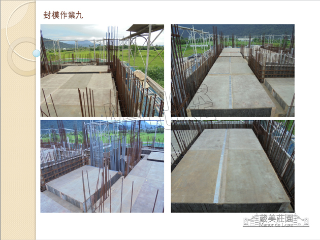

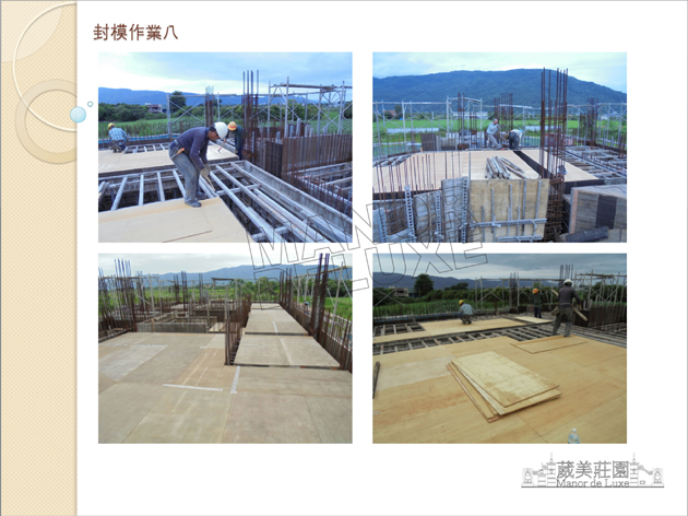

 樓主| 發表於 2016-5-13 08:19:50 | 顯示全部樓層
二樓板夾板封頂

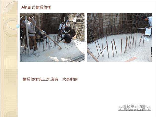

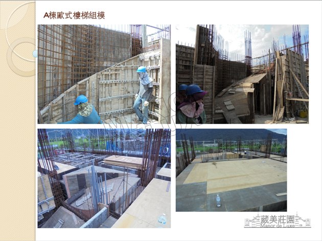

 樓主| 發表於 2016-5-14 09:39:47 | 顯示全部樓層
歐式樓梯放樣及模板組立

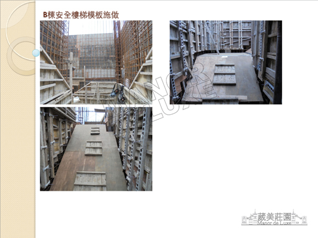

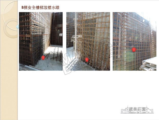

 樓主| 發表於 2016-5-15 08:32:30 | 顯示全部樓層
本帖最後由 tonychang 於 2016-5-15 08:34 編輯
安全梯樓梯放樣及模板組立
jsun8899 + 20 太棒了!

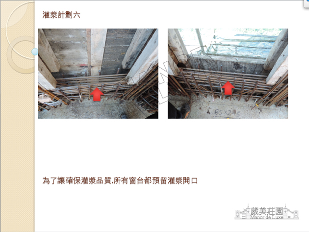

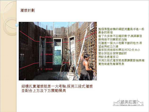

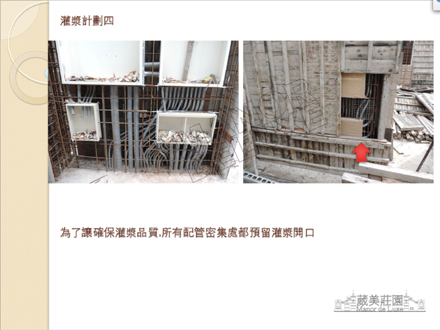

 樓主| 發表於 2016-5-15 19:54:22 | 顯示全部樓層
灌漿計劃
很少有農舍興建還要求提出灌漿計劃的
一般的作業大概就是綁好鋼筋釘好模板,緊接這就是直接進行灌漿作業。至於灌漿之後的品質如何只能聽天由命或憑運氣。
灌得好謝天謝地,灌得不好也只能自認倒霉。
殊不知事前的周詳規劃可以避免掉很多不確定的因素。

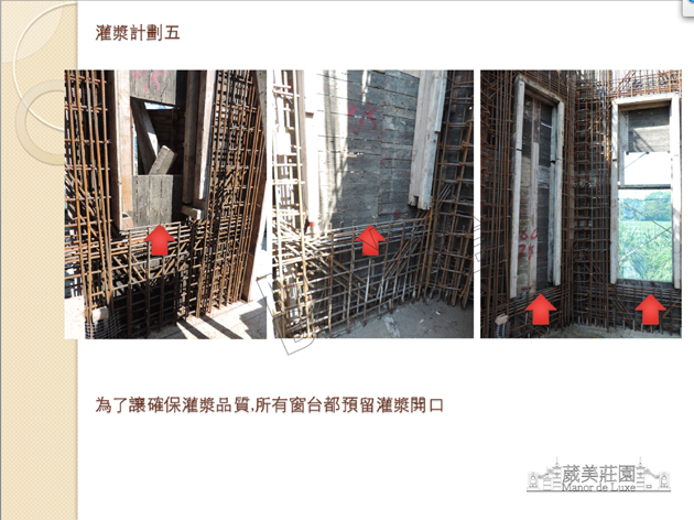

以我的案子為例,鋼筋綁得非常扎實,所以牆體就一定要增厚。一般厚度為15公分我的20公分,這樣既可以擁有完美的混凝土保護層也可以有比較大的空間可以讓礫石通過。
其他還有一些注意事項如照片說明。
主客觀因素都完備了之後,再來就是人的因素。
灌漿品質不好絕大多數都跟現場施工人員有關。
震動機的數量夠不夠,操作確不確實。
我要求包商必須要有三台機具同時作業。
二部在樓板上一部在樓板下,由我、包商老闆及工地主任一人監督一部。
我是兩棟屋舍同步興建,但灌漿作業我要求一天只灌一棟一層樓。避免急就章而壞事,相對的包商也就會增加釵h成本。
在這些防範措施都做到了之後,再來聽天命才說得過去。

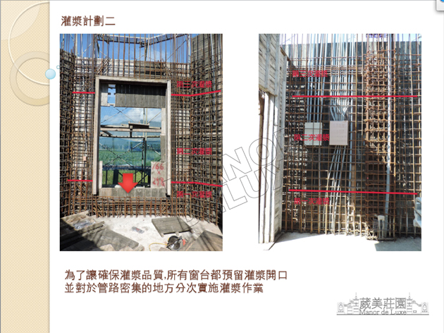

 樓主| 發表於 2016-5-16 08:40:55 | 顯示全部樓層
本帖最後由 tonychang 於 2016-5-16 08:42 編輯
灌漿計劃二
jsun8899 + 20 太棒了!
