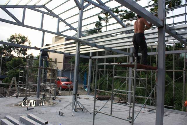

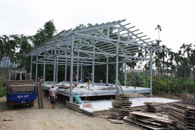

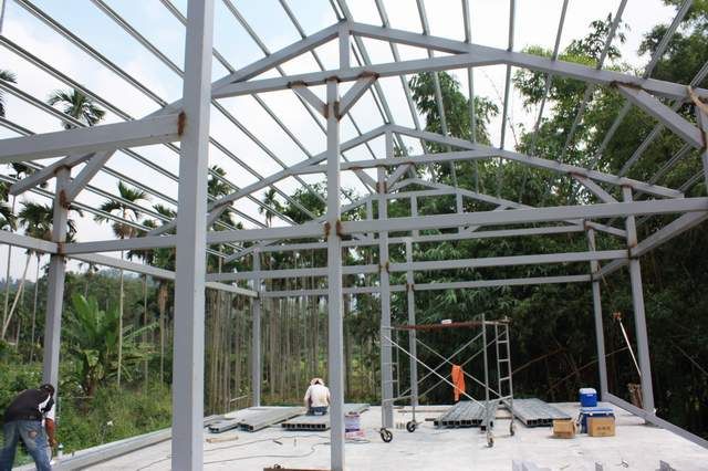

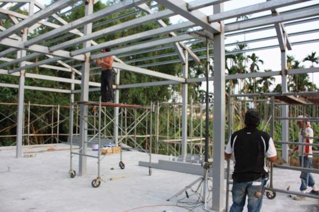

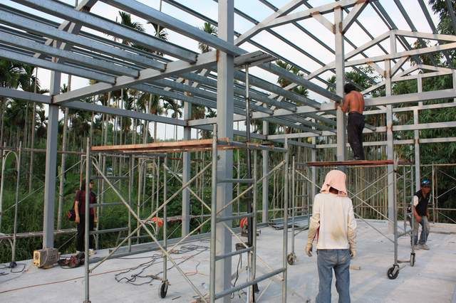

 樓主| 發表於 2013-9-27 18:41:14 | 顯示全部樓層
本帖最後由 照像機 於 2013-9-27 18:44 編輯

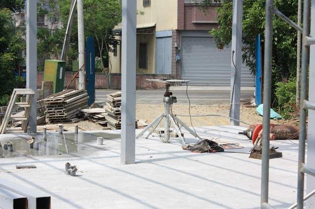

檔土牆及水庫的板面還沒拆模養護中
利用空檔 把夾層先施做及鷹架組立好
因為有噴水養護 所以水庫水泥版面及樓承鋼板的水泥 都沒裂痕

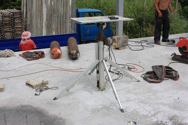

鐵工 要先施做 夾層  我特地準備一樣 好道具 借他們 讓其事半平?人輕鬆  答案就在照片中
秘密武器 升降機 這是我以前安裝冷氣的生財器具
夾層雙併C型鋼電工加工中
利用升降機將加工好的雙併C型鋼 上升至定點鐵工師父就可以輕鬆焊接
鷹架的師父 也要開始組立鷹架
鷹架先組立二層 要先讓鐵工師父焊接好四垂的鋼架 再上升鷹架

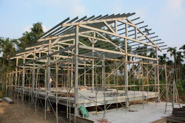

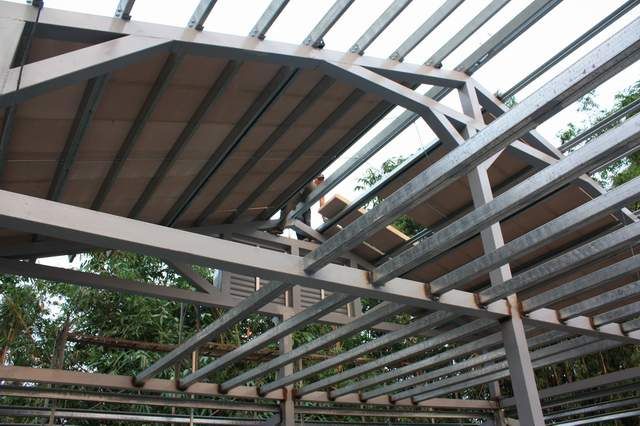

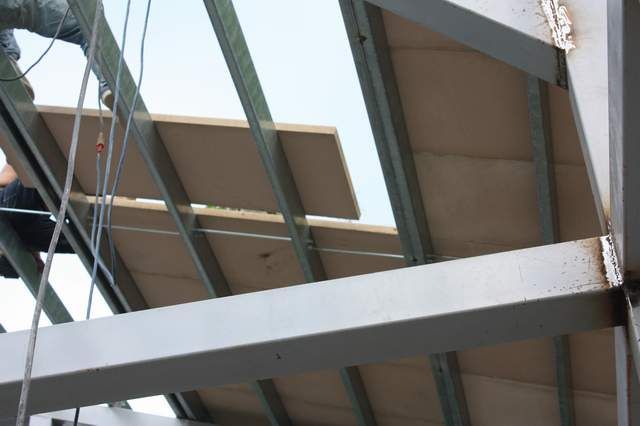

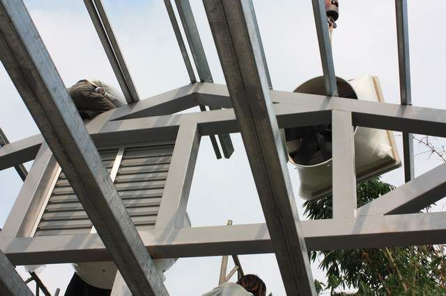

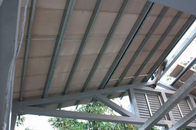

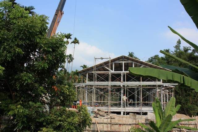

 樓主| 發表於 2013-10-2 19:56:44 | 顯示全部樓層

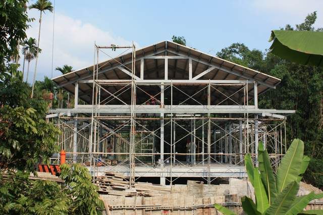

這些天的工作進度 加快速度 假日未休 補中秋節的工作量
這幾天 做好四垂骨架 夾層鋼構

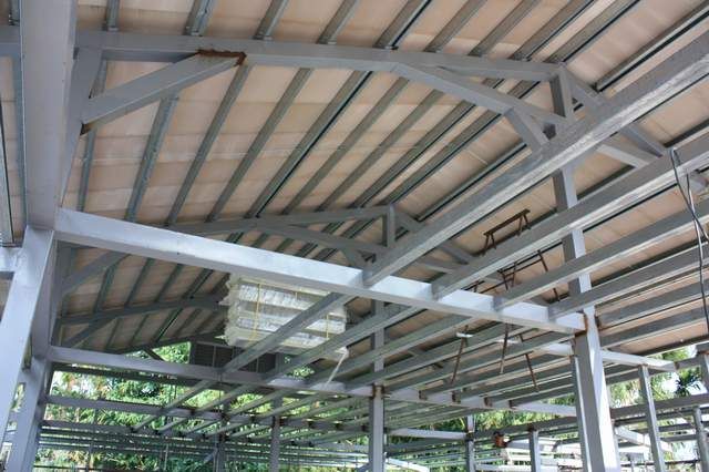

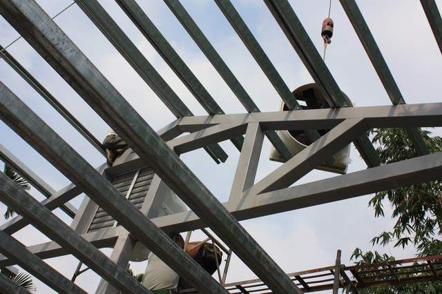

昨日ALC進場開始安裝 而屋頂瓦也陸續進場 順便把 換氣扇吊裝好 因為地坪大 又加上有夾層 所以使用兩台換氣扇來抽風
因為後方外牆臨別人地界 170 公分 所以 屋頂材及壁材 使用防火一小時的ALC 來取得防火間隔

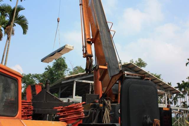

這幾天 親自下場 聲控吊車  吊車司機驚訝我的吊車工作術語 我說:以前是電信業者 基地台的包商 7-8年間 有時一個月吊
車費用破十萬以上的 所以 戲稱自己已投資 幾台吊車了
看圖說故事 因為在室內 聲控吊車 所以照片有的是 老婆操刀的
換氣扇吊裝

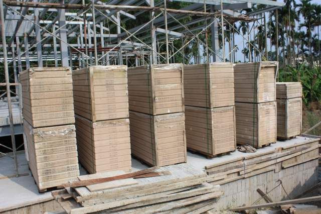

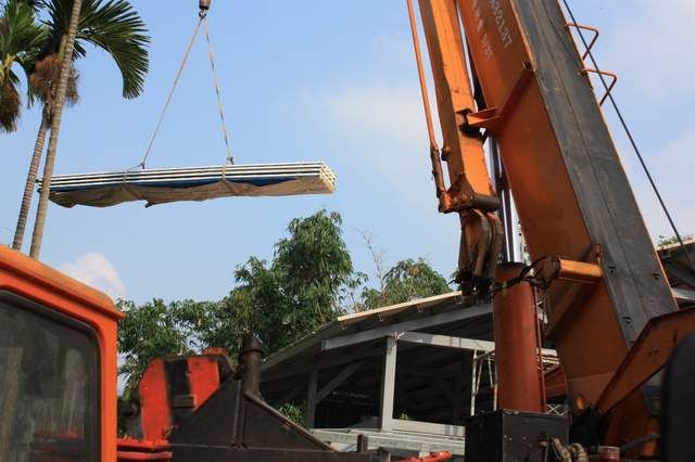

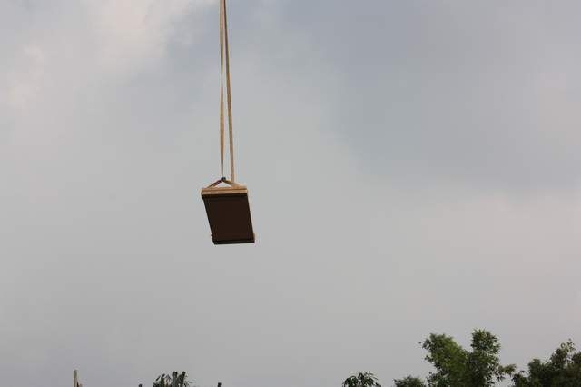

5公分的ALC板 這些是屋頂的量 下次要進 內壁板的量

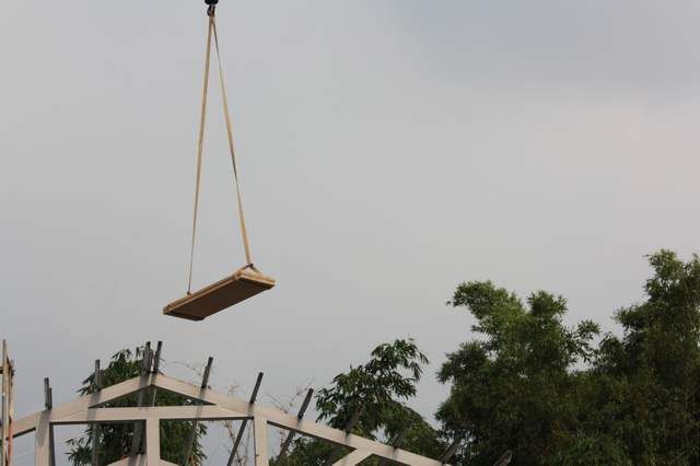

因為每塊 近 37公斤 所以使用吊車來吊裝 每次兩片
安裝中

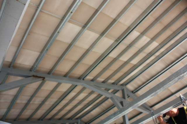

安裝好 兩檔位的ALC板
ALC安裝好的內室觀察照 在下方不會感到受到熱 但是屋頂板上的師父 是熱的 大珠小珠落一盤
ALC安裝好的外觀照

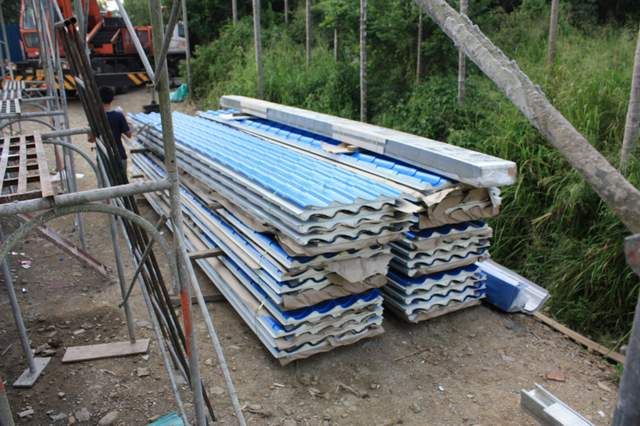

屋頂琉璃鋼瓦 藍鋁色的 很搶眼
將鋼瓦吊至屋頂 隔日施工
希望這棟能 媲美 阿炮的  隔熱對流換氣渡假屋
