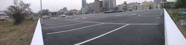

榕樹沒這麼容易掛,這顆樹徑有2尺多,我感覺有人惡作劇!
這裡我每天都來,地表沒挖,挖土機為了旁邊停車場的2米高擋土牆施作有填土護牆.
從此高度可知約5000平方公尺的停車場填了多少土!
擋土牆,填土整地,夯實,柏油,電燈,劃線總工程款500多萬,便宜.

這停車場寬度應有100米,深度有80米,所以有8000m2以上,二條擋土牆是90度

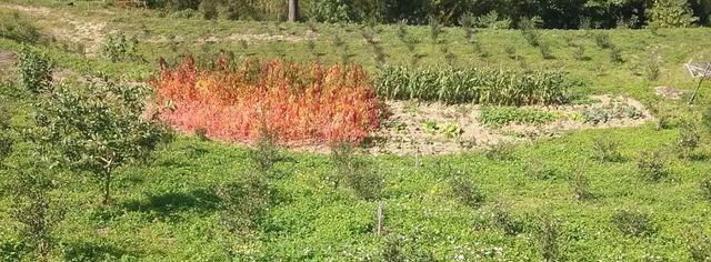

紅蔾花開的很漂亮,附近鄰居大家都不知道這是什麼?

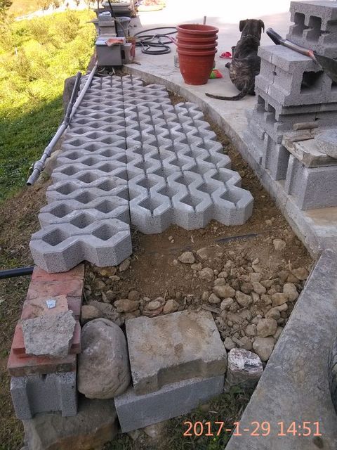

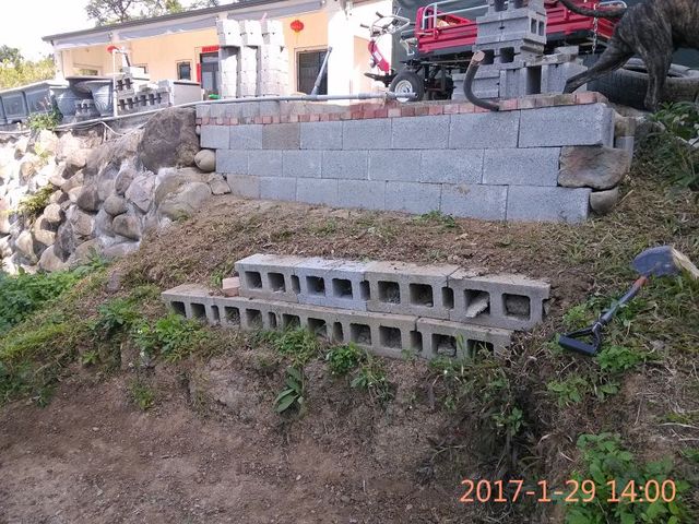

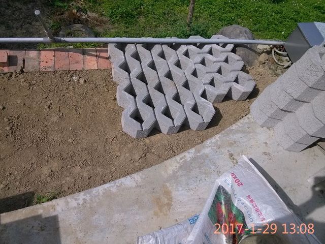

大年初二閒不住了!
下一段也排高一階,土填平這樣較好走.
小露台的施作經考慮後不合乎成本,如此我填出這個平台就多餘了.
先這樣,從下方小平台也可以搭起來,整個駁崁抓直後感覺寬敞釵h.

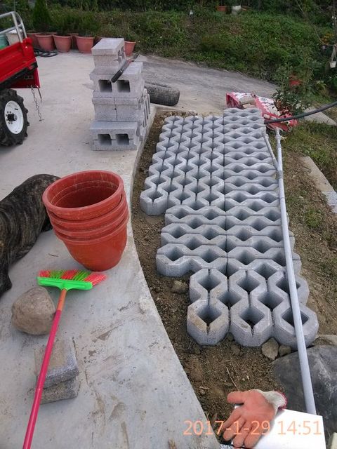

植草磚及土都舖好填好,磚少了二片,與水泥地孤型的部份需要用行道磚或石頭來補.
今天花了較多的時間去挖土,以至於填好後天黑來不及拍照!
PE黑管與PVC管銜接需要90度.

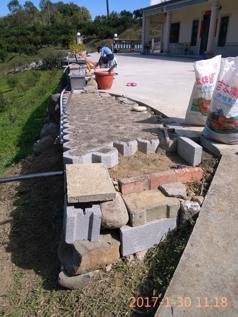

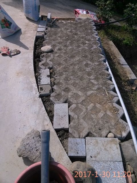

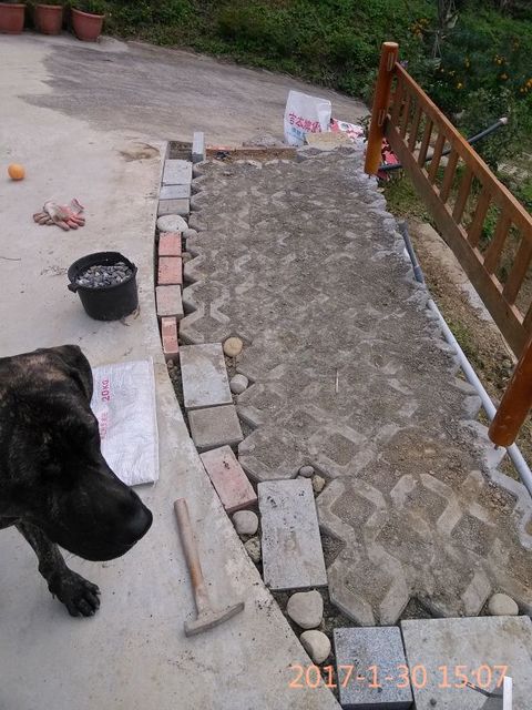

哇,這麼大顆山櫻!
開始滿花約9年,呵呵,快了我的很快就到!

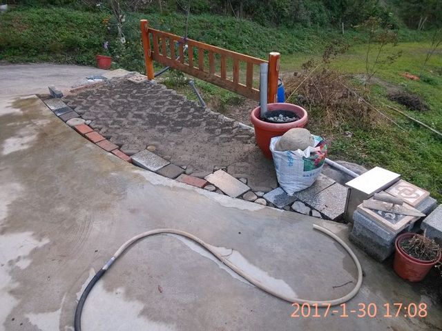

不規則形的坑洞有幾片暫時先用紅磚壓土,明天看看建材行如有營業,植草磚及行道磚再買幾片.
年假比較多天趕一下環境的進度.

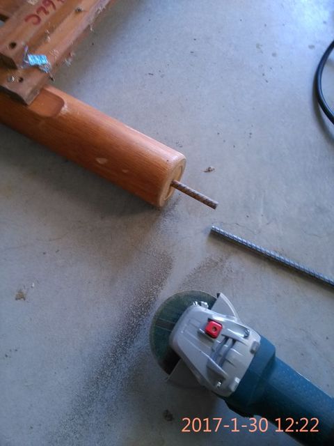

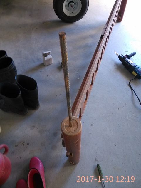

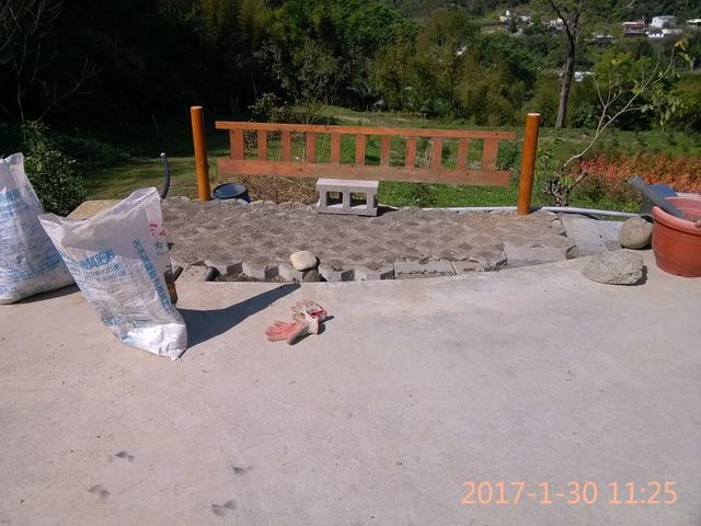

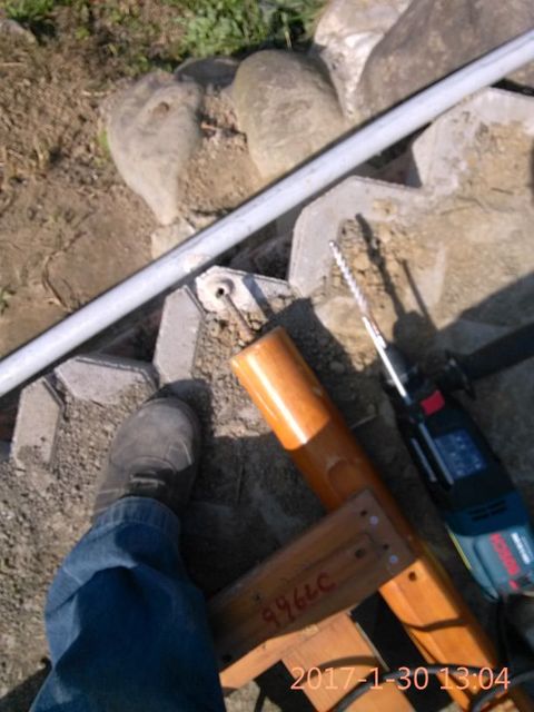

圍籬用廢木料試試,這個木工課程粗糙得很,請別見笑.
二支立料原本有些榫接的洞口我有補起來,應該不用打磨了吧!
打算漆上白漆,到時順便用矽利康補一補.
立柱下方植入3分鋼筋,插入植草磚再用L鐵加強固定,尚未油漆試?

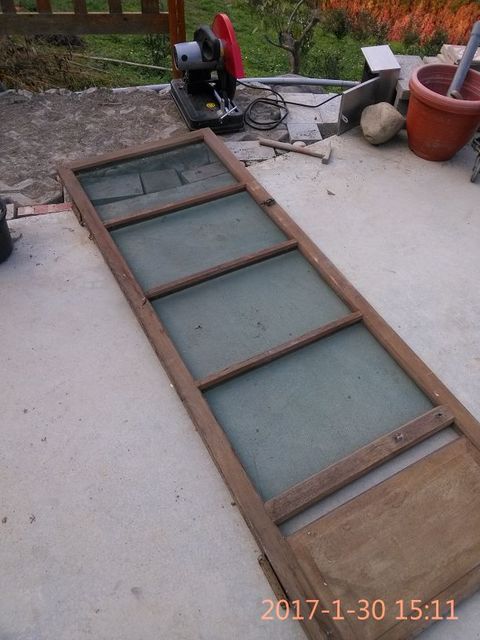

表哥家去年整修,我留了一些角料及三片紗窗門.
這片檜木門片下方橫料因數十年被雨水潑到而腐了一角,只好移做它用.
紅蕖種子曝灑後要過濾,剛好可以切一段來當過濾篩用.
這個早期紗窗孔洞較現在的紗窗還大,種子可以通過.
可惜了,檜木香味真讓人迷戀!

copy大, 春節愉快!
那兩根立柱如此固定,看起來有點險象環生...
若不知情來賓興緻來也!屏欄而靠之或...恐怕會有摔落危險!
怕植草磚孔崩裂或整塊翹起來,甚思甚思...

東大, 您也春節愉快,萬事如意.
經您一說的確不無可能!
小時侯曾經在伯父山居摔下駁坎,因為沒有護欄.
單純讓外人瞭解邊界,成人應該不會靠才是.
立柱看起來粗(松木)強度不夠,底部用個固環加強.
立柱高度59公分,橫板高50公分約比成人膝關節高一些點.
成人可能用膝蓋頂,小朋友怕拉扯.
或者把立柱鋸斷下方15公分,頂與靠都不能?
三分鋼筋+L鐵固定本植草磚(二片含土超過60公斤)應該翹不起來才是.
或是改用1英吋錏管,ㄇ型中間+一槓桿?
其實如果碰到天才,3米長也不知夠不夠力!
