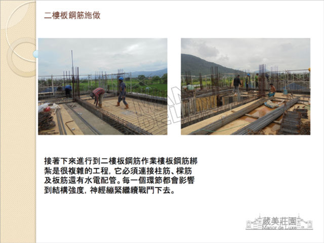

 樓主| 發表於 2016-5-18 19:20:14 | 顯示全部樓層
二樓板鋼筋作業

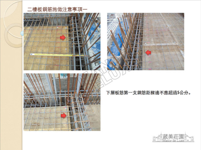

 樓主| 發表於 2016-5-19 10:04:15 | 顯示全部樓層
二樓板鋼筋施做注意事項一
jsun8899 + 20 太棒了!

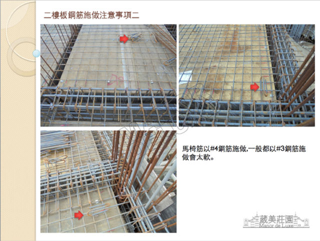

 樓主| 發表於 2016-5-19 18:04:38 | 顯示全部樓層
二樓板鋼筋施做注意事項二

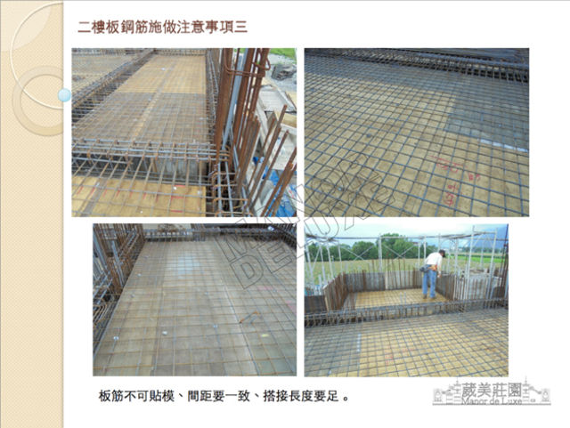

 樓主| 發表於 2016-5-19 22:01:05 | 顯示全部樓層
二樓板鋼筋施做注意事項三

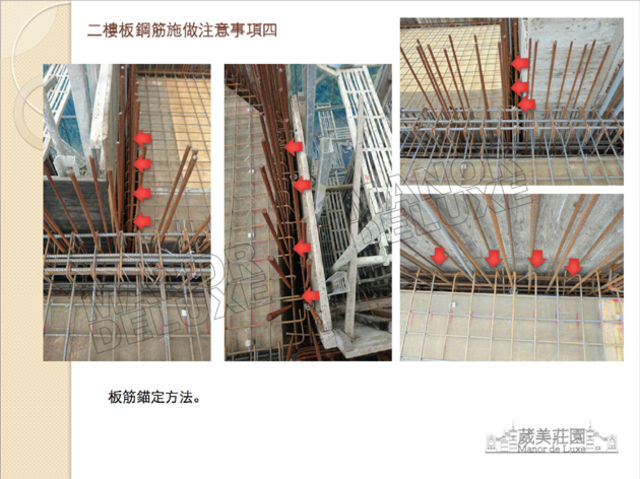

 樓主| 發表於 2016-5-23 16:54:03 | 顯示全部樓層
二樓板鋼筋施做注意事項四
