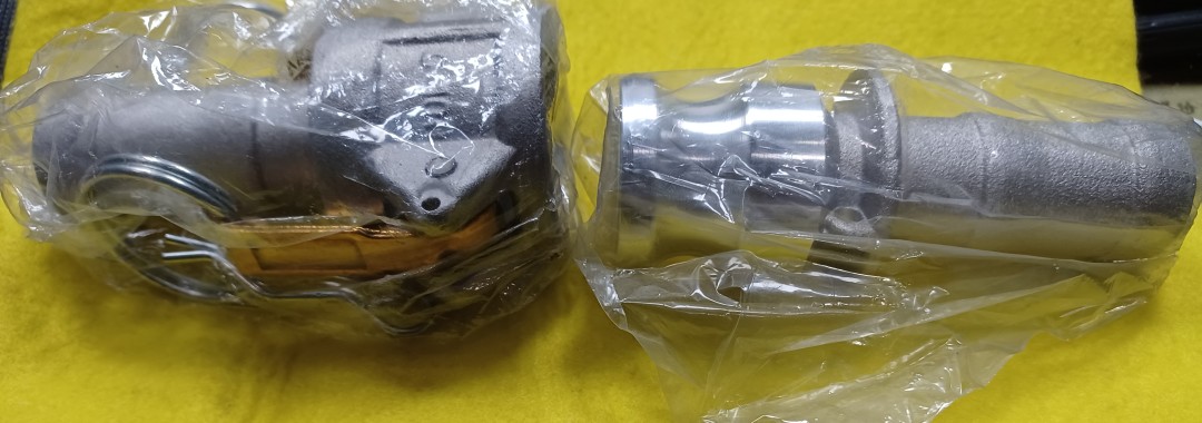

引擎式抽水機 就有附變頭了 1" TO 6分 TO 4分 所以是OK的
我5HP 3"抽水機也是轉2"在使用
快速接頭就買鋁製的快接頭即可
之前多買的 長這樣
忘記叫啥名了
你該擔心壓力過大把PE管撐破

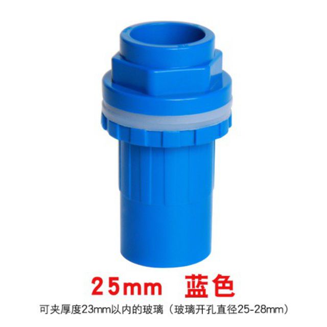

蝦皮看到的四分頭(20mm)一組23元、六分頭(25mm)一組37元,標示玻璃魚缸使用,藍色化學桶有點弧度不知道是否也可通用?
746
32555
發表於 2024-3-5 13:44:51 | 顯示全部樓層
本帖最後由 同學 於 2024-3-5 13:56 編輯
歡樂小雞 發表於 2024-3-5 13:24
請問有人使用過嗎~
蝦皮看到的四分頭(20mm)一組23元、六分頭(25mm)一組37元,標示玻璃魚缸使用,藍色化學 ...
化學桶有彈性,接頭面積不大,加上軟墊片可互相收彈性,沒問題的

水電行有賣水塔接頭 塑膠的黑色墊圈
要用那種 鎖很緊才不會漏水
這種是矽膠的太軟 會漏

藍色的大陸貨在農場裡如果是稍微滲水應該沒什麼關係,先買五組來玩玩看...
順便把藍桶串在一起儲水...
iki + 20
700812
發表於 2024-3-7 14:33:47 | 顯示全部樓層
歡樂小雞 發表於 2024-3-7 13:09
順便把藍桶串在一起儲水...
只能說 又浪費錢了...
兩者墊圈厚度 硬度 寬度 天差地別...
裝了就會知道  用橡皮筋在堵水的概念
