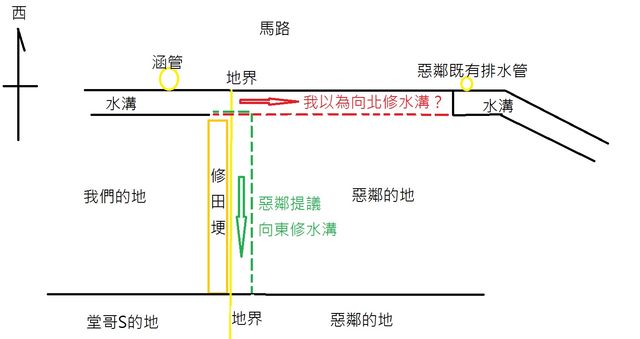

惡鄰拆牆還地-4
本帖最後由 tsou4 於 2017-5-26 10:22 編輯
tsou4 發表於 2017-5-23 08:31
前天晚上據聞惡鄰昨天要拆牆?說要把土地公入口的私人地封路?
來脅迫我們不要叫他們拆牆,外加把惡鄰 ...
歹戲的劇情
惡鄰兩夫妻一早在土地公閒晃做運動?我路過就被叫住原來是要堵我…
惡鄰主動先打個招呼,然後直接道歉?說會照存證信函上的要求做,牆會拆地會還~
(這是應該的,因為之前堂哥Q有和惡鄰說了:公家地政來測的結果就是你竊佔了別人的地,就認份點還人家~)
早該面對現實,別老是想洞想縫找不相干的人來干預~
但惡鄰又提到我之前說過的:"現在處理好以後就避免以後子孫再有紛爭" 這句
惡鄰提議要我把現在在建設的舊雞寮田埂,就直接做條水溝就好了?
起先我以為是說要往北沿著馬路擋土牆做?結果惡鄰解釋是要我水溝往東做!
我直接說,水溝要向東,下一階的土地不是我的,地主阿伯Z/堂哥S也一定不肯!
我說如果水溝向北沿伸那還比較好,因為向北地勢稍微低…惡鄰不甩我…
因為不想和他扯浪費生命,我說這件事還要找家族的人來看看要怎麼樣做比較好~
因為拆牆和這築水溝是兩回事,牆是一定要拆,水溝則是惡鄰他家土地上的事,我們土地沒有條件也沒必要做~

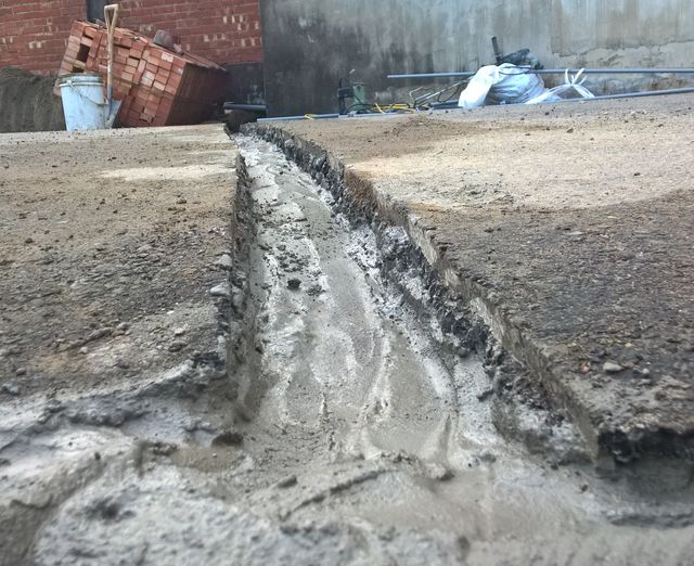

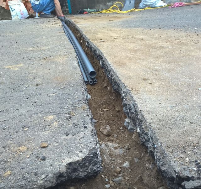

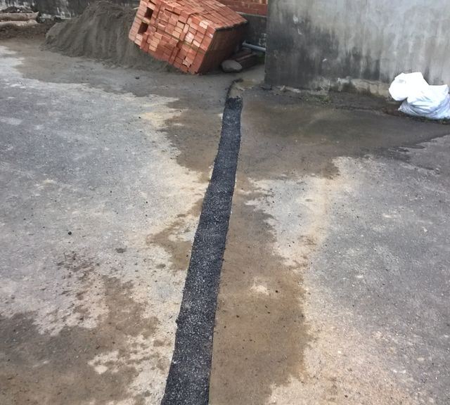

雨水收集-挖路埋管2
本帖最後由 tsou4 於 2017-5-29 13:16 編輯
tsou4 發表於 2017-5-22 06:07
網上查到後龍十班坑有間民x有賣常溫瀝美土。
第一次去瀝青工廠消費,聽員工說先在門口櫃台跟小姐繳錢開單, ...

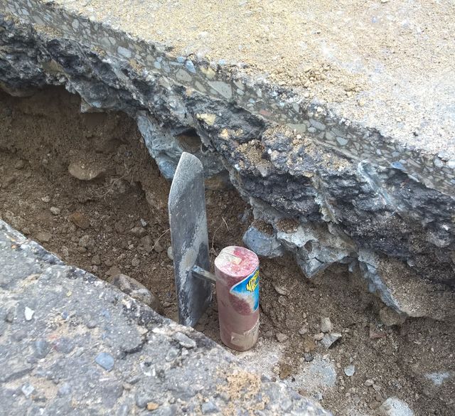

耗了一整天,所幸當天是多雲短暫雨沒大太陽~
挖路由兄長操刀用電動鑿子挖開柏油路面、鵝卵石、砂土
我則負責清除廢棄土石到路旁
埋入1-1/2"排水管、3/4"揚水管、1/2"電管*2。
挖深約25cm,寬15cm。機車騎過都不影響
管件鋪細砂土灌水後再灌水泥砂漿預留5~7cm
鋪瀝美土,預計的兩包還不夠用,路兩旁缺料的等有開店再買一包來補

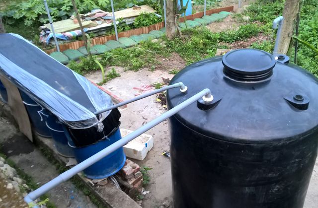

塑膠水塔管路只完成一半,發現溢水口高度和進水口同高,應該要改在進水口的左側較低處
原溢水口可當成通氣口

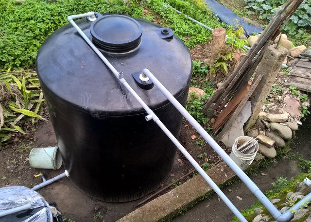

 樓主| 發表於 2017-5-31 20:31:33 | 顯示全部樓層
tsou4 發表於 2017-5-29 13:03

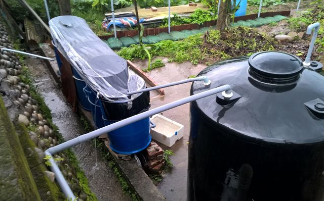

雨水收集的水塔管路大致上是改成這樣~
接下來就等下雨了
珍惜把握每一天
111
3969
105163
發表於 2017-5-31 22:17:17 | 顯示全部樓層
溢水口高度和進水口同高是沒關係,只要進水管有比桶高即可.
只是進出二管不同管徑(why?).
二個桶子出水管看皆是6分管.
當進水是飽管時,出水管來不及出水就需要另一個溢水口.
tsou4 + 20 感恩啊!
47
2718
25萬
256375
 樓主| 發表於 2017-6-1 08:51:22 | 顯示全部樓層
本帖最後由 tsou4 於 2017-6-1 08:58 編輯
copy 發表於 2017-5-31 22:17
只是進出二管不同管徑(why?).
二個桶子出水管看 ...

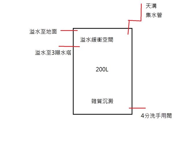

copy大 這個3噸水塔的進水管是用1-1/2"、溢水管用1"
理論上水塔滿水後飽管!溢水管徑較小會來不及排?
這時在源頭,因為3噸水塔滿水,大藍桶的"低溢水口"已經有阻力?溢水流速也減慢了?
屋簷天溝集水的大藍桶水位就會升高到"高溢水口",則會把多的雨水排到地面上(只是這個高溢水口我還沒挖 )
這樣集水和溢水也算是自動的~
還有您說的溢水口高度和進水口同高沒關係,我是擔心水塔滿水後溢水效率不佳?才會在低處再挖溢水口的。
3噸水塔旁的5個並聯大藍桶,我也有在第一個桶子最上方挖溢水口,滿水後會溢水到水溝去

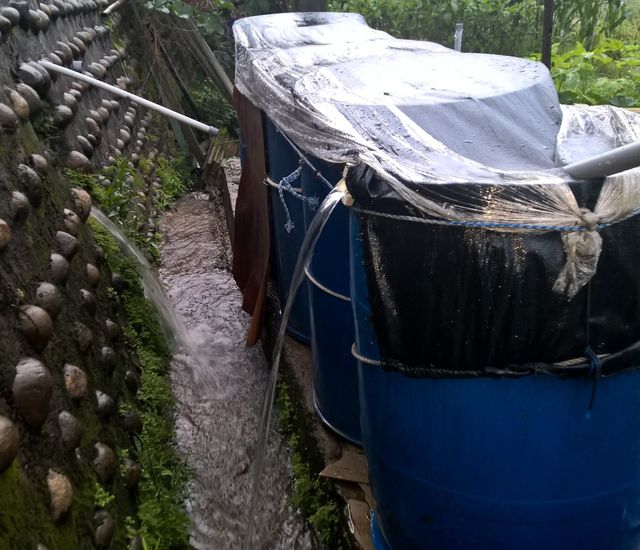

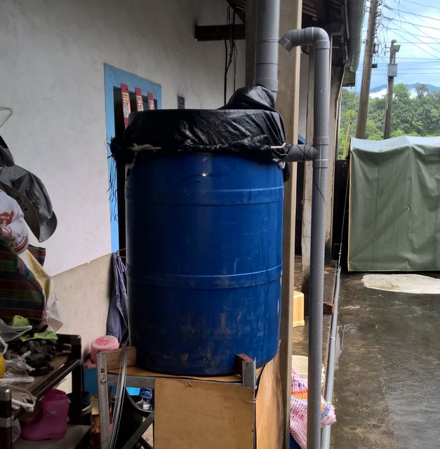

雨水收集-一夜即滿水
本帖最後由 tsou4 於 2017-6-3 20:03 編輯
copy 發表於 2017-4-20 22:27
小桶在前,就是為了沈墊或緩衝用途,而且高度要高才能流進大桶,坡度不夠流速就慢.
又因雨水大小無法控制,管徑就要配大.
(我雨水槽進回收桶用3吋排水管,一天大雨就可以裝滿4噸水). ...
copy大說的一夜收4噸水所言不差,而且雨大也?0噸也能裝滿?!
我這次設置的雨水收集用3噸水塔,經過一天的下雨去觀察果然早已滿水了。
天溝的沉澱池大藍桶排水順暢完全沒有溢出~
而3噸水塔滿水溢流到5個並排的大藍桶,也是滿水後溢流到水溝去~
裝不下的就自動排掉~有捨有得 夠用就好~
喔喔~~三合院伙房後面山坡下的雨水全都匯集排下來,排水涵管的水量真驚人!可惜我只拍到小雨的排水量…
所幸我有做木板擋水板~涵管的水不會沖進舊雞寮造成淹水~
去年底清除土地界限內水溝的積土,結果今天一看!水果然是排兩邊!
惡鄰不聽建議沿馬路腳下築水溝,就淹的溼溼滴~
反觀,我們舊雞寮的地上再大的雨也不會積水!

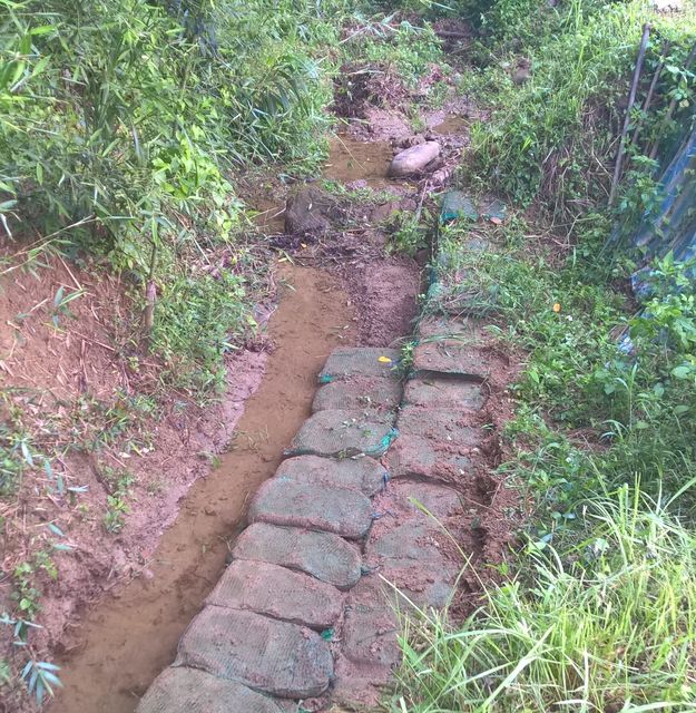

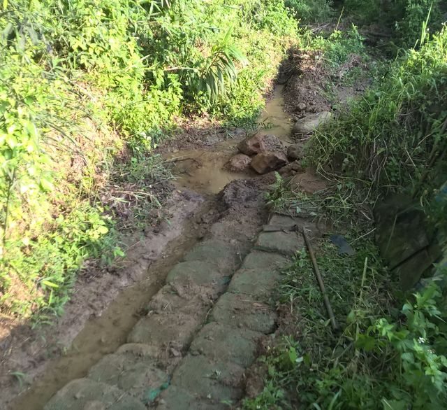

愚公移山-人力整修山溝
本帖最後由 tsou4 於 2017-6-9 09:49 編輯
tsou4 發表於 2017-4-15 18:14

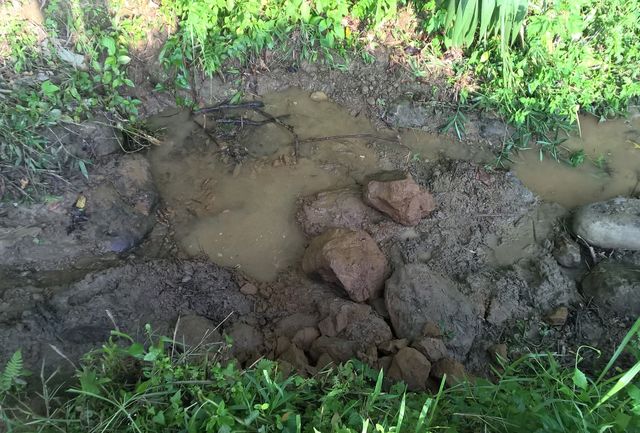

繼3月初的愚公移山挖山溝,今天見山溝積水索性挖溝以利排水
利用水流動來測水平,暫時挖了一道水路截彎取直,中間遇到一顆竹頭讓我多挖了20來分
天氣一熱挖兩小時都快中暑了~挖了幾個大石頭
以後再慢慢拓寬水道
繼4月中的挖山溝相隔又快2個月,這期間都在蝦忙,忙著弄雨水回收系統、火龍果架、切貨架木板、又還要割草翻土、更蝦的是處理土地鑑界的瑣事、做舊雞寮土地圍欄、移植樹葡萄舖抑草蓆、…
現在才又提起精神來弄山溝。因為適逢山溝有水的季節,把水道修直,客土袋再外推一格。
發現到用客土袋裝砂土比較不怕被水沖刷,就大水來放一客土袋在水道上暫時擋水,後來拉起來也是有8分滿
水道上的一顆砂質岩大石頭擋道!用徒手或是木棍槓桿原理都移不走,只好用鋤頭一點點的把它分解擊破
好在砂質岩質地鬆散最後終於成必劓ㄐA把碎裂的砂質岩拿來當做水道的墊底石
before
after
擊破

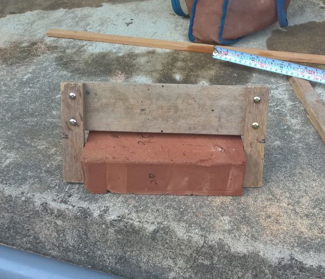

計劃用"三連磚塊"來拼舖山溝落水處及溝底、山坡步道、…

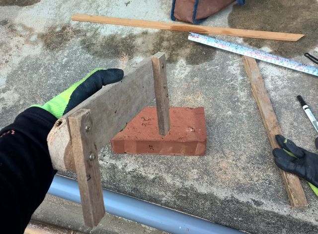

拿三個磚塊平放在報紙上,磚塊的間隔1CM,用水泥砂漿倒在磚與磚的縫隙把三個磚塊黏起來,三個做一組。
磚塊尺寸21*9.5*5.2CM,工具用自製的ㄇ型木架(21.3*7CM)來刮平水泥砂漿,磚塊上方的水泥砂漿厚度約1.5~2CM厚
500片只夠做166組~
