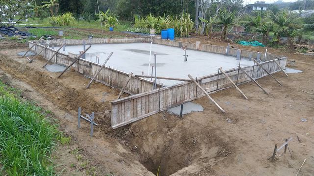

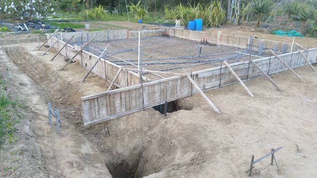

資材室
上板模 舖焊鋼筋網 灌漿 過年前進度大概只有這樣 澆水地坪養護個幾天

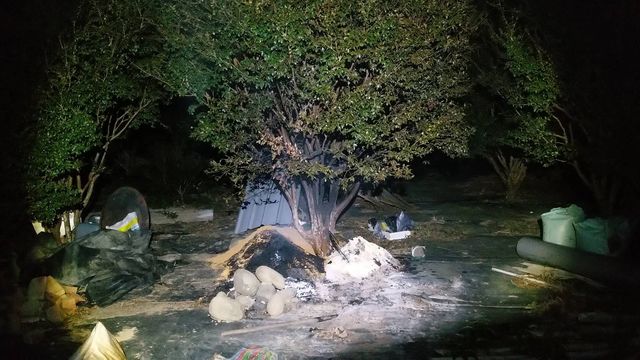

疏忽大意隔兩天急著裝草木灰,放樹下結果死灰復燃,粗糠被碳化延燒樹下塑膠桶鋤頭都燒光,還要移開粗糠救急

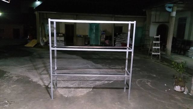

趕工做角鐵貨架 拯救雜亂的老家

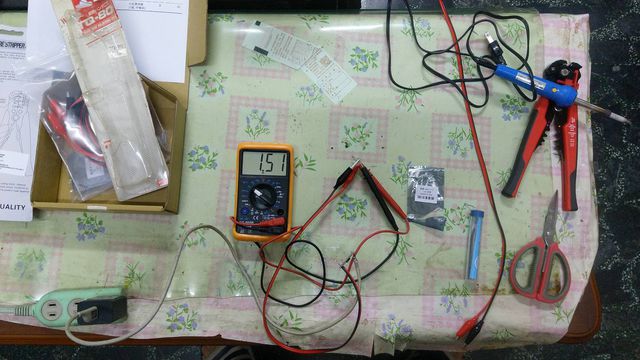

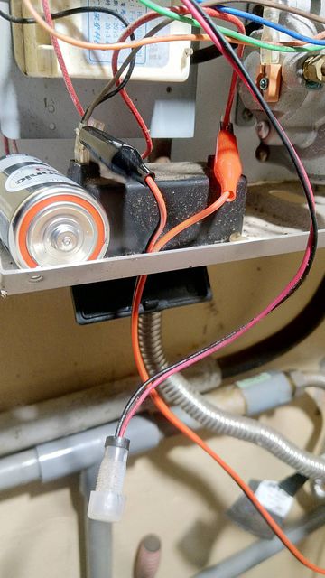

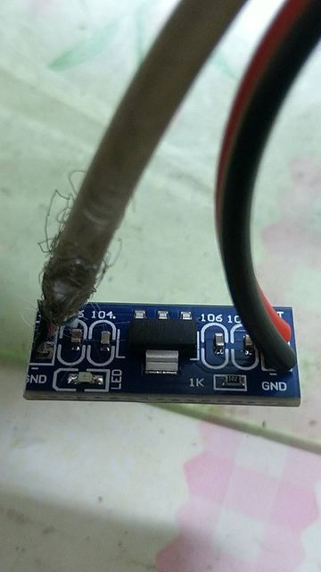

熱水器電源
上次電池沒電又剛好洗澡抹肥皂要沖水沒熱水 慘遭遇冷水澡一次
只好上網買降壓模組(5V變1.5V)跟鱷魚夾線自己焊接 8元+15元
鱷魚夾夾上電池盒接頭就能免除點火器沒電的問題了

發表於 2025-1-19 21:17:01 | 顯示全部樓層
tsou4 發表於 2025-1-19 21:04
熱水器電源
只好上網買降壓模組(5V變1.5V ...
請問, 5V 是什麼電源 ?
如果來源是 交流 轉 直流 的話, 那就 " 還是要裝上乾電池 ---> 併聯的方式 ".
如果 交流 轉 直流, 又 bypass 乾電池....
遇到 台電停電 的話, 就糗了.

 樓主| 發表於 2025-1-19 21:53:55 來自手機 | 顯示全部樓層
本帖最後由 tsou4 於 2025-1-19 21:55 編輯
nature4d 發表於 2025-1-19 21:17
鱷魚夾夾上電池盒接頭就能免除點火器沒電的 ...
就一般手機變壓器5V1A就可以獨立常時供電
停電的問題可以忽略

 樓主| 發表於 2025-1-20 14:32:11 | 顯示全部樓層
本帖最後由 tsou4 於 2025-1-24 21:40 編輯
停電的問題?說明一下
在市區我們家基本上不幸都沒遇到;
在2home老家鄉下倒是有看過電費單有停電減免幾塊錢?但停電的時間在去渡假時都沒遇到,所以才說不用考慮停電
反倒要考慮的是降壓模組的壽命
因為還要測試所以多買了5個,3個當備用,8元也很便宜
相同的產品市面上還有1.5v的交流變壓器,連diy都不用直接插上就可以用,但是售價不便宜 一個要150,壽命應該也很長?
另外也有人改裝假電池內含1.5V降壓模組的懶人產品,要價都170至280不等…但是不想給他們賺
壽命都比傳統的1號電池來得長,那就換的有價值了,熱水器洗到一半點火點不著的問題從此不在。

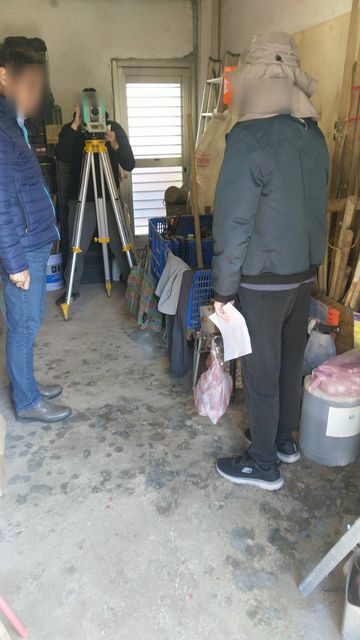

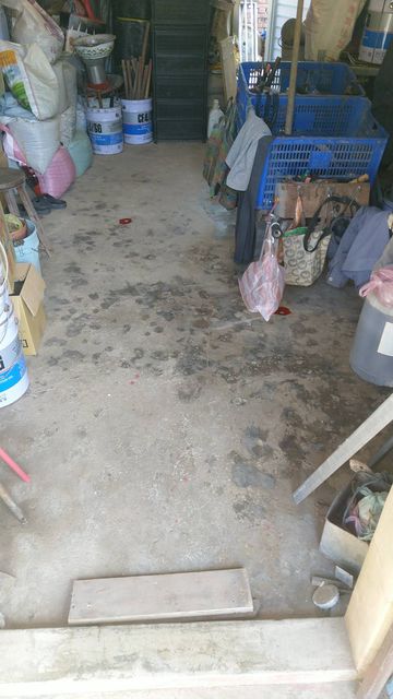

本帖最後由 tsou4 於 2025-1-21 07:14 編輯
地政再鑑界 一則喜 一則憂
喜是把錯誤的界點糾正!是因為測量老經驗的課長帶隊壓陣,菜測量員才把任務正確完成
和錯誤的界點相差有3公尺!糾正後的圖形才正確,也讓對方知道當初爛房仲信誓旦旦說地政測量不會有錯是狗p。
憂是原本測量課長說有測錯會退費3500,但課長說"幫"我屋內多測了一點就不能退,既然技術性耍賴不退那就測滿5個點滿足一下
