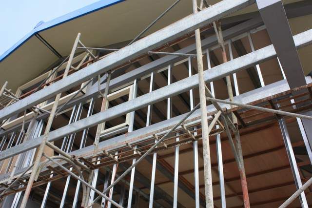

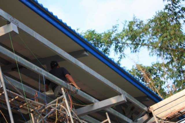

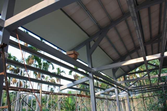

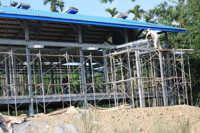

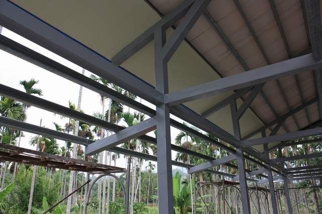

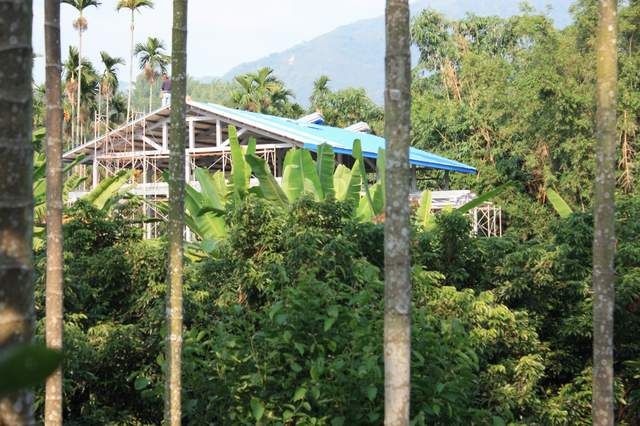

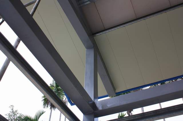

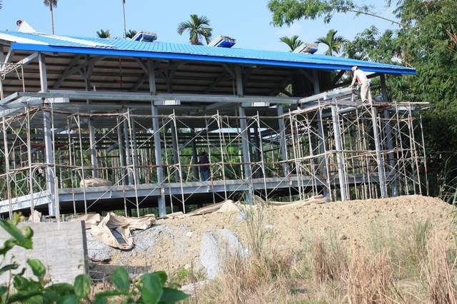

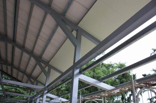

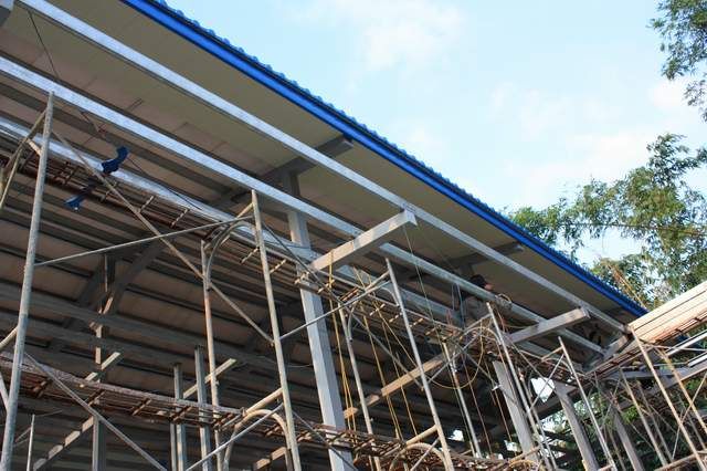

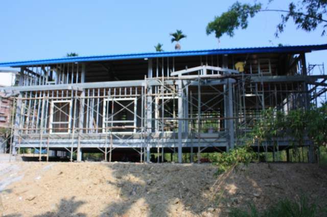

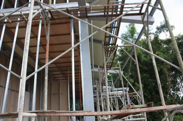

做好隔熱板後 再來就是安裝琉璃鋼瓦及收邊水切  做好水切包角 才可將倒吊的裝潢鋼板安裝完善
現在屋頂及倒吊美化裝潢鋼板已安裝好了 前幾天把壁材 全部進駐 這幾天把下台度的防水砌磚 砌好 乾了 再粗底粉光
才能壁板的安裝
把上述的進度 PO出
前門的玄關造型鋼架完成圖
施作中的屋頂鋼瓦
從遠處觀看的屋頂
外露屋簷的下方都用裝潢鋼板包覆 如此就能美化外露的鋼結構呈現台式鋼構的優美化工法
參與人數 2威望 +27 收起 理由

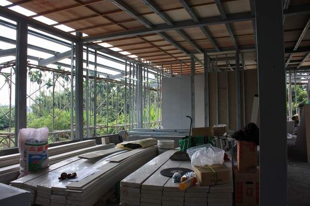

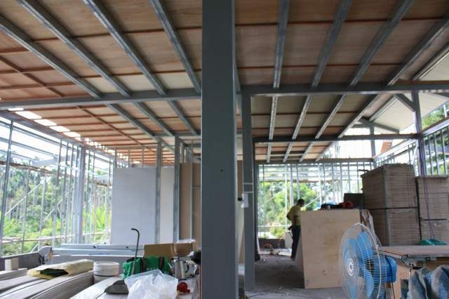

 樓主| 發表於 2013-10-13 18:23:36 | 顯示全部樓層
hongp 發表於 2013-10-12 23:59
照相機 大大:怎沒進度了??
有進度的 只是PO圖慢了些
現在 壁建材正在進場 ALC 石膏板 矽酸鈣板 夾層建材
不然砌好30公分的防水磚 就不好讓 堆高機進料 堆高機把建材放在邊邊 還要用手推堆高機 把各建材放在定點 現在整間都是 上述建材
砌好防水磚粉光及防水後 才進鐵材馬上施作壁材 不然鐵材...............

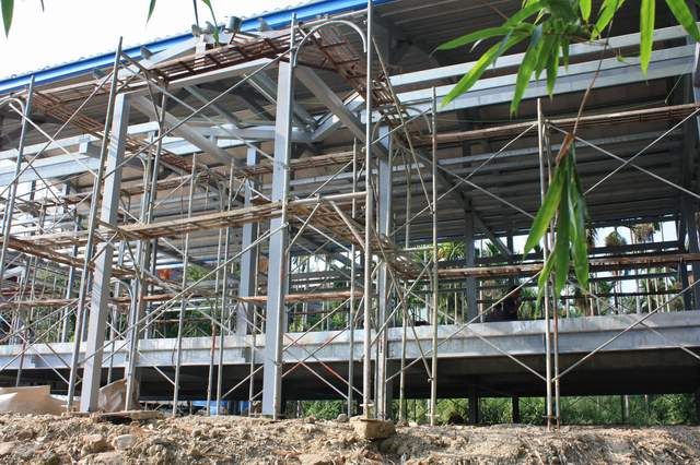

 樓主| 發表於 2013-10-15 08:20:10 | 顯示全部樓層
hongp 發表於 2013-10-14 11:52
大大請問C型鋼怎沒用螺絲鎖,而用焊接的?
您看到焊接的C型鋼是雙併 夾層用料
而一般 屋頂的C型鋼 是在三角檔廠焊 內扣 再將有打孔洞的 C 型鋼衍架 用螺絲鎖的
但是有的較小的 鐵皮屋 鐵工師父不是廠焊 而是在現場焊的
至於這棟夾層 因為樓梯採L型 所以輔助小柱 結合在內隔間壁牆
現場先放樣 再請鐵工 焊接小柱在未來的隔間牆中 所以尺寸要精準 完工包在內隔間牆中看不到 補強的小柱
這樣的解釋不知您聽得懂及滿意嗎?!

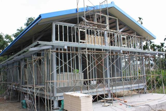

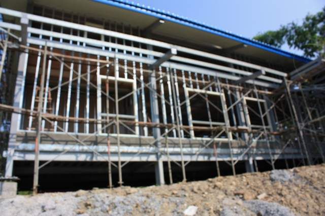

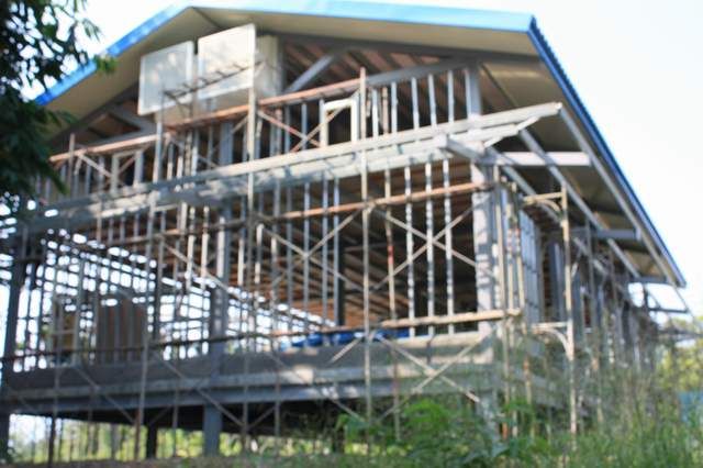

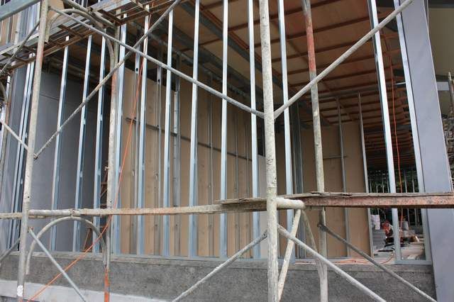

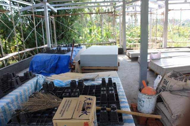

30公分的防水用 隔絕磚砌好完畢

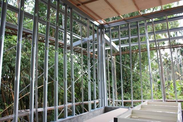

接下來就是組立壁板牆 下好框架料 順便將窗定位固定好 再來就是外牆板(木紋水泥板)組立
等外牆板組立好時 再來配水電管路 先把外觀組立中的骨架PO出
滿間的建材 這是用堆高機配合室內手推堆高機來存放定位的
外牆四周的立柱
窗框也先定位固定中
排風扇除了自身的風動防水繡?在外罩加裝 固定繡?多一層防水及刮風的減力
