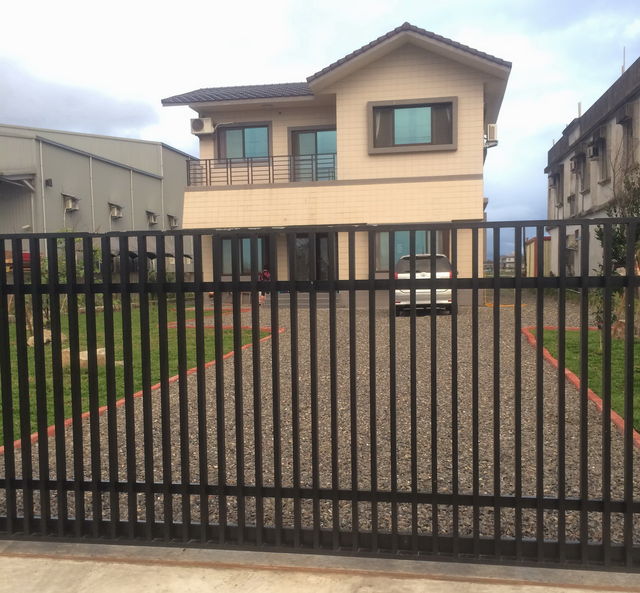

本來為了環保,全面鋪設碎石子路,但是每次去2home都在拔草還拔不完,
認輸了!碎石車道雜草長得比我拔的快 ...
大大可以請教一下,門口的格柵欄,要多少錢,材質價錢怎麼算
我是連擋土牆、填土、格柵欄大門、格柵欄圍牆和當初的碎石子路一同給包商做,所以沒有明細報價,不過這種格柵欄很普遍,找當地的材料行或鋁門窗問一下就知道了。

怎不買台割草機掃一掃就好了?

怎不買台割草機掃一掃就好了?
其實起先的石子路還蠻有Fu的,
但是長草速度真的是出乎意料的快,割草機也不濟事,加上年老力衰,只好把需除草的地方減到最小。
