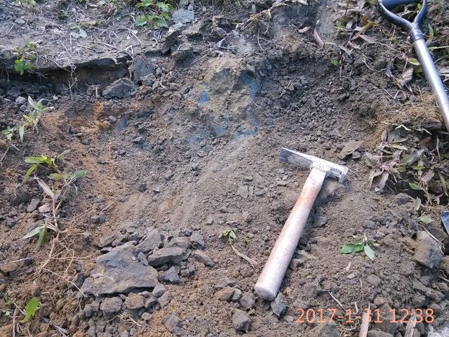

今天建材行沒休息,我真懷疑365天都沒休!

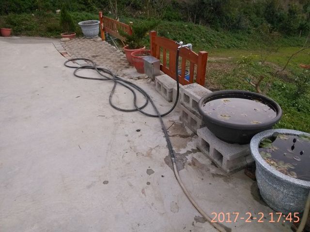

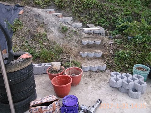

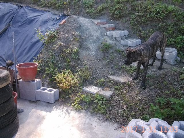

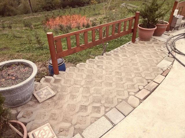

植草磚用了一片半,加上路邊撿幾顆小石補洞就完成.
不過急著用階梯忘了拍照.
這三片階梯也是早應施作的,
雨天不好走,尤其水泥地上來的第一階過高.
山坡地經常會碰見岩石,小塊一點榔頭敲還好解決,太大手力就沒辦法了,
幸好只有第二階末端整個是岩石,一三階較小部份.
織荅騜j底部整個平整夯實,孔洞土也用2公斤榔頭夸實,我不要再做一次了.
前中後~
過濾篩還真可用.

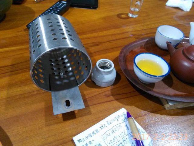

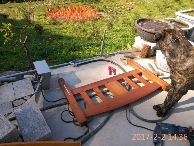

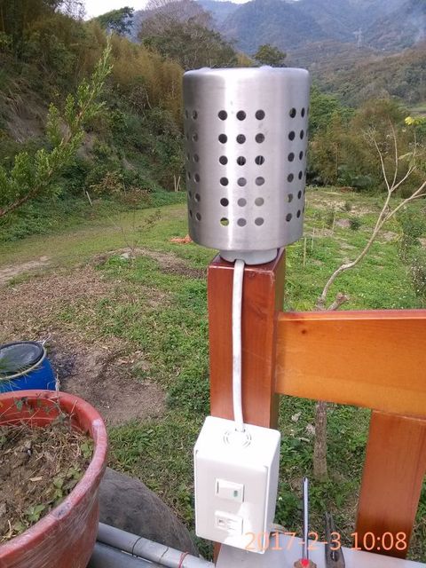

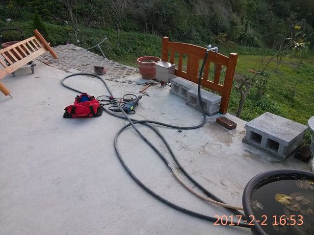

欲罷不能把旁邊也整一下,這部份不是預想中要做的事.

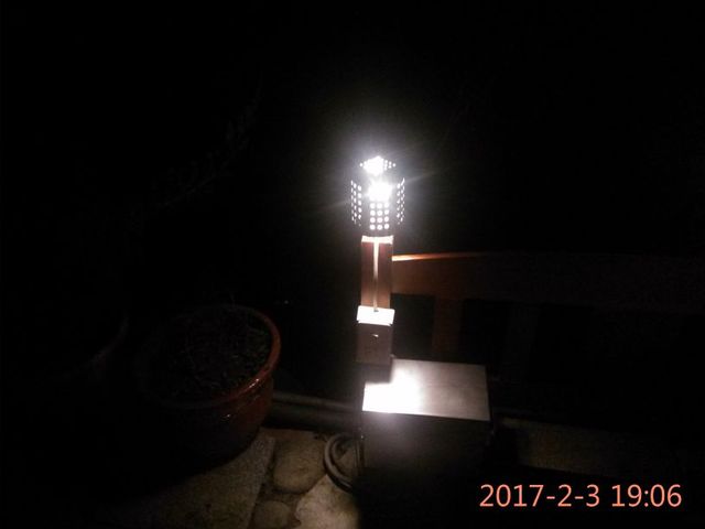

電箱上面柱頭處再裝個小小夜燈,邊界較清楚,就剩油漆了!
說到做一件事最麻煩的就是缺東缺西!
畢竟不是專業人士,料件沒法準備齊全,也不是開五金行隨手可得.
圍籬像在資源回收,位置的水龍頭會卡住,只好延長卻沒接頭,用6分管烘接.
裝燈就要有開關也需要盒子,沒燈想辨法弄一個,油漆只能去買了.
重點是要買什麼油漆(戶外木頭想保留原本顏色))沒研究也不懂沒法進行!
請home友知道的請告知便宜為主要買什麼漆?.
這個假燈具是很多年前在宜得利買窗簾時看到順道買的筷桶(白鐵製不到100元).
原本打算用在汽化燈的燈罩除了有燈光也可讓熱氣出來當暖爐.
上部(也算底部)有小孔,所以需要再弄個斗笠下雨時才不會進水.
陶瓷E27燈座+白鐬片+白鐵螺絲+白鐵筷桶,用料實在這算花大成本!

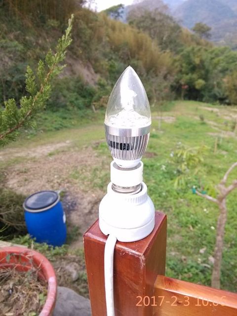

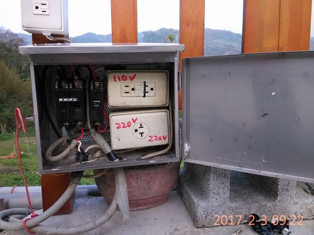

早上把電線整整裝上夜燈就完工,今天想去阿畢崎古道走走.
電箱買大一點比較好整線,東芝開關原本就有,感覺比國際星光系列好用.
有接地的插座也買不到國際的,這個副牌品質我可能會後悔.
主要因有接地孔位,接地就有二孔,水及火線各一,這樣在串接水線就有些問題(馬上後悔).
小夜燈為LED 3W E14規格,轉E27接頭,這二個東西共30元,買東西加購價買的.
出門走走~阿畢崎古道.

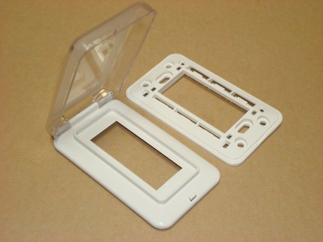

chen168 + 20 插座及開關怎沒裝個戶外防水的

發表於 2017-2-3 19:40:19 | 顯示全部樓層
下雨天...會不會..電嘎支支叫....

 樓主| 發表於 2017-2-3 21:01:11 | 顯示全部樓層
本帖最後由 copy 於 2017-2-3 21:06 編輯
rdmigo 發表於 2017-2-3 19:40
這樣是還不行.
白鐵燈殼只用一顆螺絲固定在木柱沒有接觸到線路,上方還需要一個斗笠防潑水.
所有露銅線的部份都不會泡水或沾到水.
昨天沒買到防水貌O,只能回台中買.
塑膠盒出線的部份用矽利康封,暫先用塑膠帶包覆,免得最近可能會下雨,
從圓孔噴入的水有可能從E27座進入,陶瓷座本身不導電,水真導電阿斯LED燒了而已,試試會不會?
呵呵,氣氛還不錯不刺眼,底部光線比較好.
LED燈裝有小燈的開關會閃爍,換一般沒燈的就可以了.

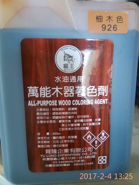

另外在這邊的五金行買了所謂的著色劑
(說要買戶外護木漆,老闆不懂,我也不懂找了半天就是沒有護木漆就買了這瓶)
水水的很好漆也上了色好像變新的一樣,心中就是感覺不太對,漆怎會是水?人有時會笨笨的)
今天上網查詢有專用的戶外護木漆,不同容量包裝1kg需380元.

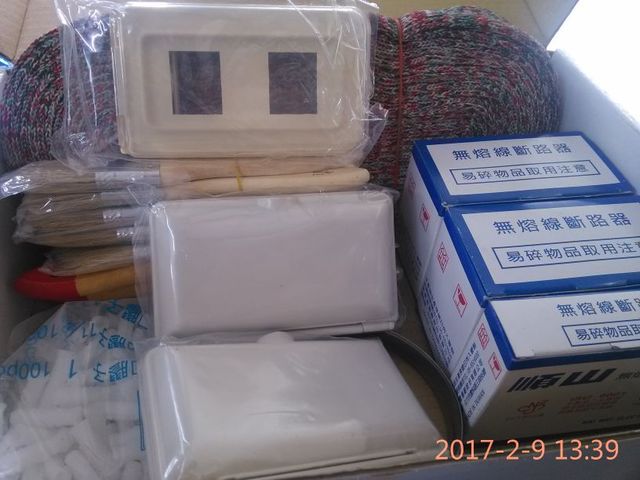

此包裹是我看見包得最奶猁漱@件,所有不同物品再包一次.
這個賣家會成?不因物品價值不高交貨一樣用心.
戶外用box防水貌O的品質還不錯,
我不瞭解振宇五金行為何賣到180元?
卡式透明豪C個39元,橫式不透明的每個29元.
網路購物就是會多花錢,缺個誘l就多買了好幾樣!
順山無熔絲開關是這次消費較多的費用,比士林品牌便宜,品質有待驗證.
