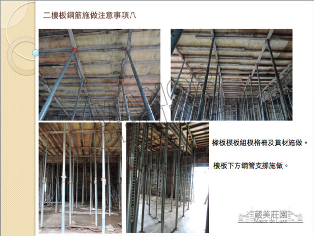

 樓主| 發表於 2016-5-24 09:33:13 | 顯示全部樓層
樑板格柵、貫材及支撐施做

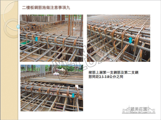

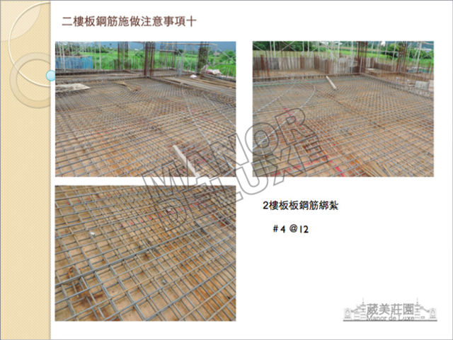

 樓主| 發表於 2016-5-25 10:47:19 | 顯示全部樓層
二樓板鋼筋施做注意事項五
參與人數 2威望 +32 收起 理由
LKK46 + 12
jsun8899 + 20 太棒了!

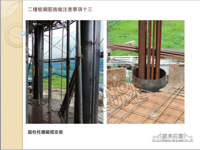

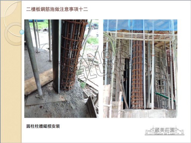

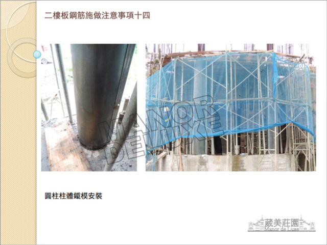

 樓主| 發表於 2016-5-26 12:35:16 | 顯示全部樓層
圓柱鐵模施作一
參與人數 2威望 +32 收起 理由
jsun8899 + 20 太棒了!
LKK46 + 12

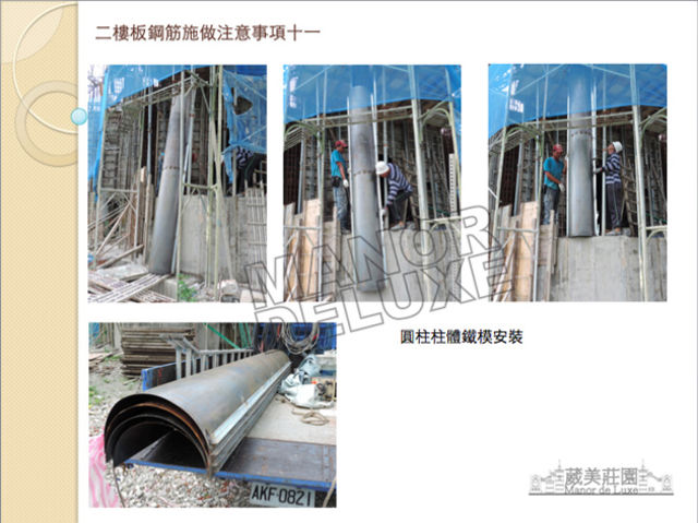

 樓主| 發表於 2016-5-26 23:56:49 | 顯示全部樓層
本帖最後由 tonychang 於 2017-2-17 19:10 編輯

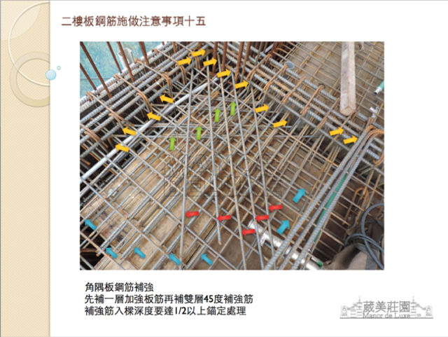

圓柱鐵模施作二
為了要讓圓柱有更好的灌漿品質跟準確度,也讓每一根柱子規格一致好安裝GRC柱頭。
一來可以得到平滑的柱體表面不需要再水泥粉刷,
二來可以練習嘗試另一種灌漿工法。
但真的很費工,成本也很高。

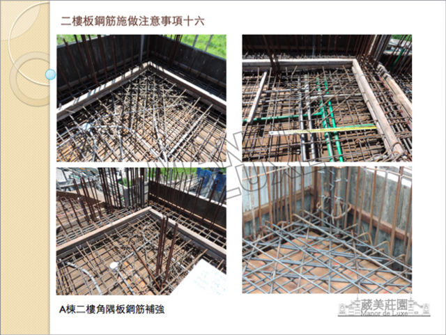

 樓主| 發表於 2016-5-28 22:09:44 | 顯示全部樓層
角隅鋼筋補強ㄧ

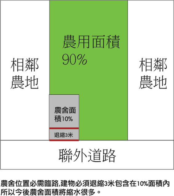

 樓主| 發表於 2016-5-31 21:59:13 | 顯示全部樓層
本帖最後由 tonychang 於 2016-5-31 22:00 編輯
今天跟建築師進行2樓板灌漿前會勘,跟他聊了一下新的農舍興建核准辦法。
花蓮地區除了務農證明已經停發了將近一年之外(代表要取得農用證明現在已經不太容易)。
農舍興建位置也有了嚴格的規定,不能再隨心所欲的想賒抴N賒怴C
而且10%面積還要包含臨路推縮的面積。
想要興建自己理想中的農舍,難度變得好高。
畫了一張圖讓大家比較容易理解。

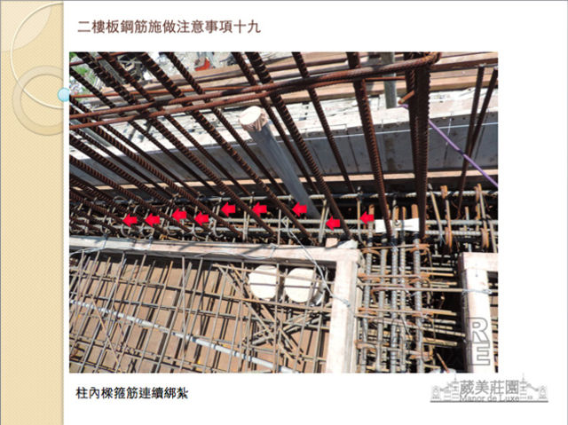

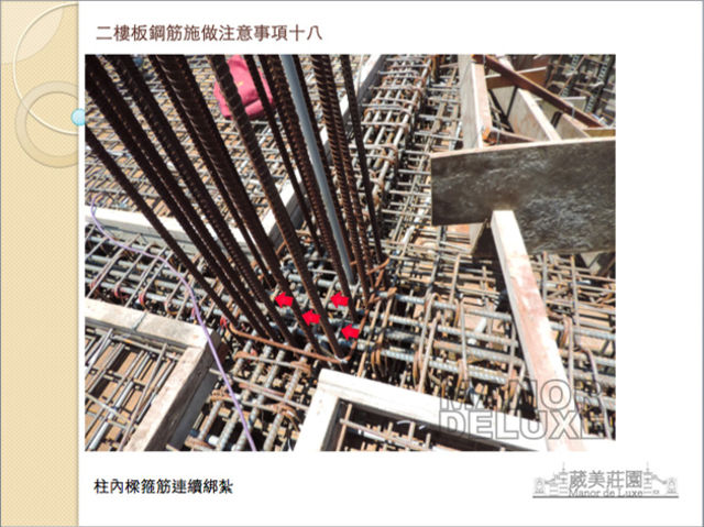

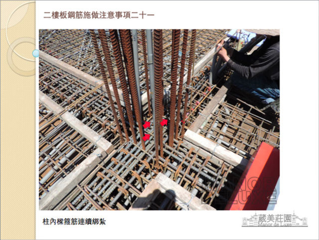

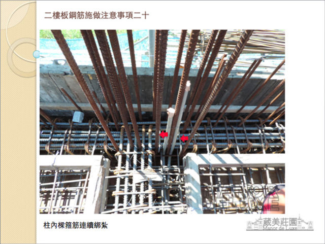

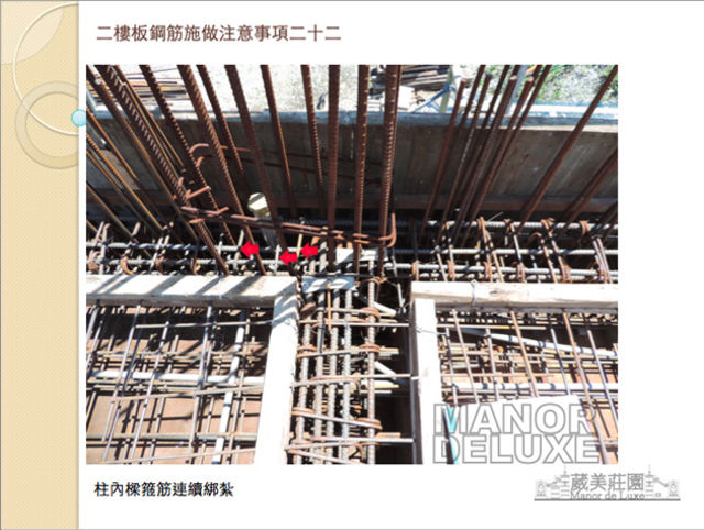

 樓主| 發表於 2016-6-1 19:21:57 | 顯示全部樓層
本帖最後由 tonychang 於 2016-6-1 19:23 編輯
二樓板鋼筋施做注意事項六
柱內樑結構箍筋連續綁紮
參與人數 2威望 +20 收起 理由
LKK46 + 12
移民 + 8

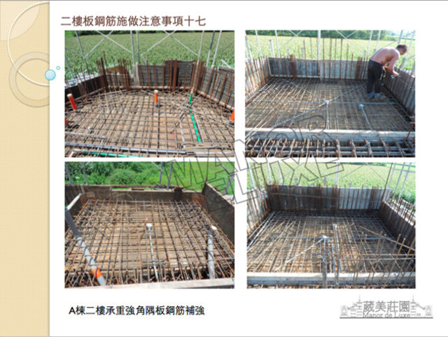

 樓主| 發表於 2016-6-2 19:04:06 | 顯示全部樓層
本帖最後由 tonychang 於 2016-6-2 19:06 編輯
角隅鋼筋補強二
A棟樓板角隅鋼筋補強

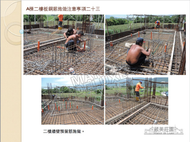

 樓主| 發表於 2016-6-3 22:27:32 | 顯示全部樓層
二樓板鋼筋施做注意事項七
墻筋預留作業
jsun8899 + 20 太棒了!

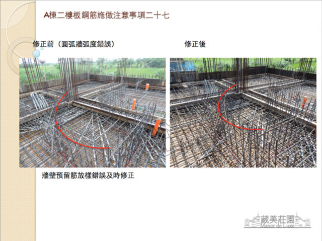

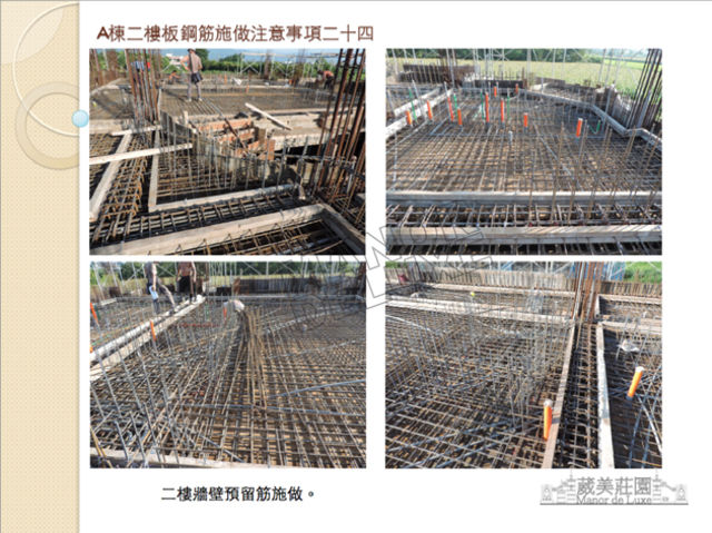

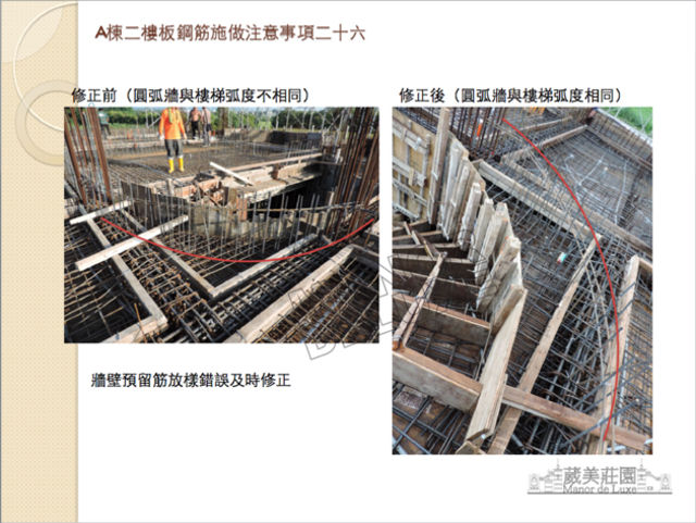

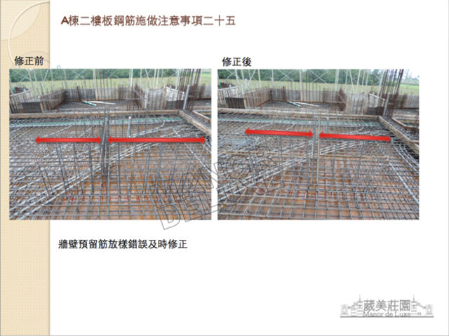

 樓主| 發表於 2016-6-3 23:14:06 | 顯示全部樓層
二樓板鋼筋施做注意事項八
為了避免包商再次因為放樣錯誤而讓預留筋預留位置出錯,親自檢查避免日後又要大費周章修正。
jsun8899 + 20 太棒了!
