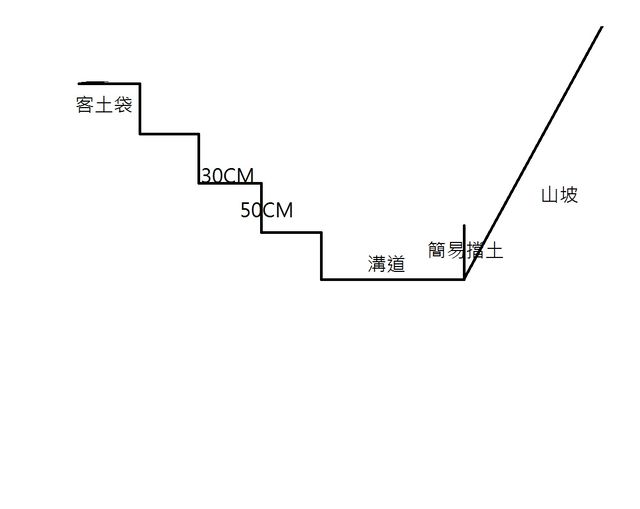

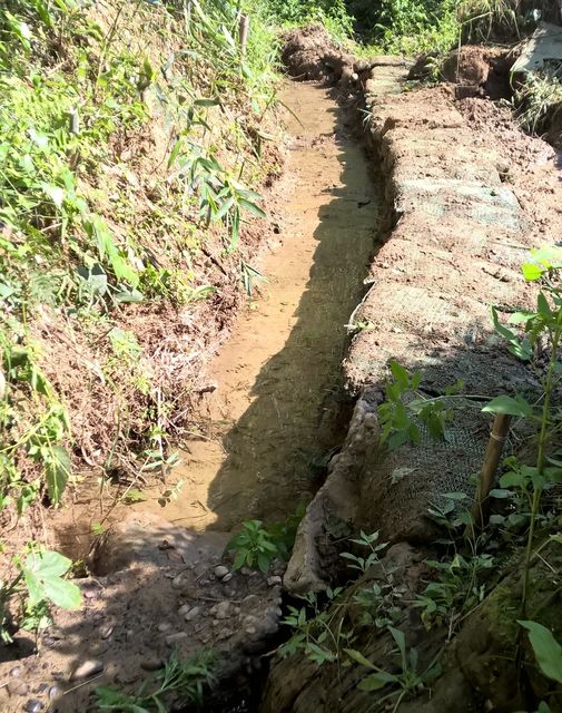

山溝會淤積?我觀察到是因為竹葉樹枝殘枝卡在每一階的水溝口,有點類似天然攔沙壩,砂土會堆積,存水則會變高溢流,就是怕有大石頭會讓水溢流後變換走道侵蝕到田埂。
移除大石頭就沒有疑慮了。
在山溝有水期常常把積砂挖除堆積在客土袋內側是沒問題的。
客土袋會向西往外推一格,是想依照原水溝呈道直線方向
之後做階梯式堆疊,約高50cm一階,退一尺寬堆下一階的客土袋。
只是土哪來?只好從田裡挖水溝加減裝客土袋了~
只是以後要把山邊的土再修整一些,擴寬水道保持有兩尺半的寬度,山邊還要幫臨地阿伯做簡易擋土

早上一個人在山溝裡挖沙土、搬客土袋、移石頭玩了2個多小時,因為8點太陽出來熱到受不了,豔陽高照又完全沒風差點要中暑在9點前就先徹退了~

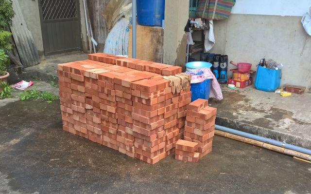

回到三合院休息,想說等身體降溫後想把磚塊先從圍牆外移到老家前,準備有空來做水泥砂漿黏的三連磚~
500片磚搬上又搬下,一鼓作氣搬1小時就完成~

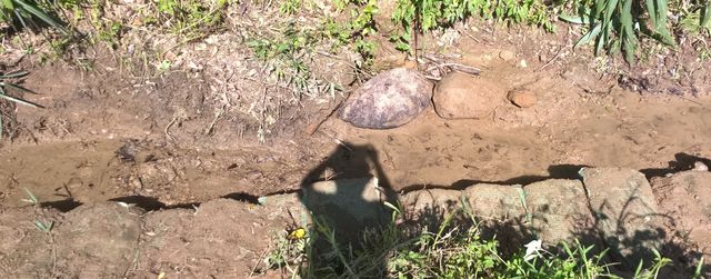

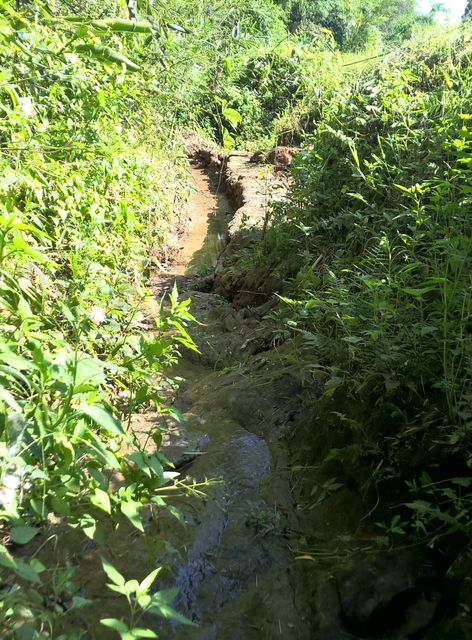

從上游岩盤水溝河道向北看

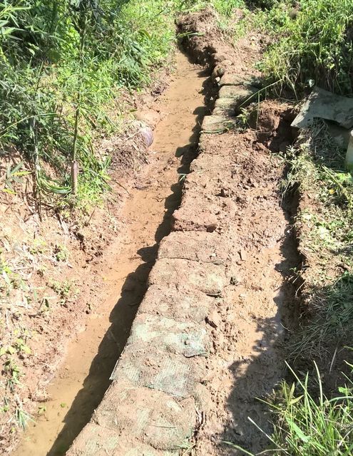

把客土袋向西移一格切齊水溝,堆疊6層,把水溝淤沙泥漿挖到內側堆

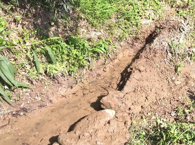

順利把水道上幾顆大石頭移除~客土袋繼續沿下游堆疊,水道挖成兩尺寬
來個石頭特寫
下一段的水道是上次鋤頭挖的窄道,等下回再來把水道擴寬成兩尺寬

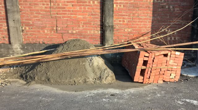

before,三合院圍牆外堆的磚塊
慢慢搬到三合院家門前,淋溼備用。
右側小堆的是有斷裂列入傷兵名單的磚塊

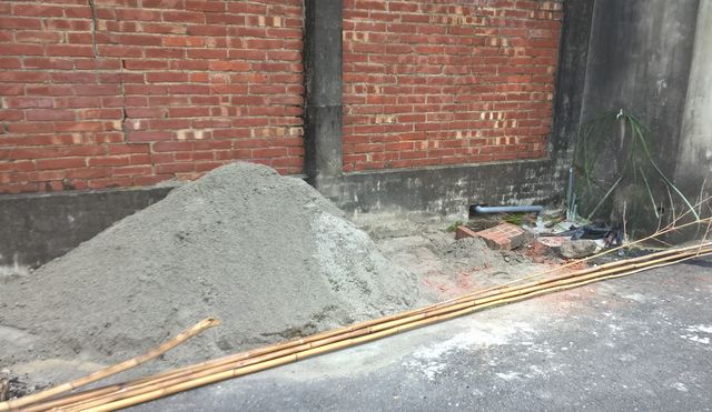

after

山溝水用輪胎我想會比客土袋效果好也耐用.
用在導引會比阻擋容易多了.
