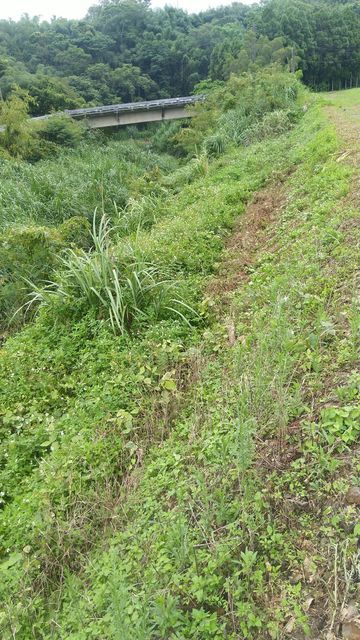

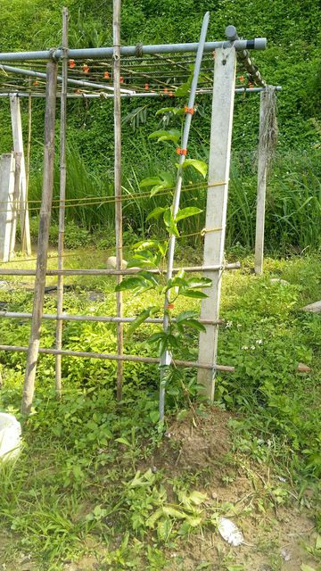

 樓主| 發表於 2025-6-5 09:20:13 來自手機 | 顯示全部樓層
本帖最後由 tsou4 於 2025-6-5 09:32 編輯
台農一號百香果
長勢強一下就上棚了
同期的金三角長很慢才爬一半高
葛藤
在堂哥田地旁的護岸邊坡長久沒管理長滿葛藤都爬到田裡
之前堂哥腳不方便爬就在坡上噴了年年春效果不佳
想說做點功德我直接用物理攻擊直接人工拔細藤 粗根電鋸的或用電剪
累了就等下一回再做

發表於 2025-6-5 11:03:46 | 顯示全部樓層
tsou4 發表於 2025-6-5 09:20
台農一號百香果
長勢強一下就上棚了
同期的金三角長很慢才爬一半高
籐類要用氟氯比+年年春
這樣噴下去會比較輕鬆
但要小心旁邊沒其他作物 氟氯比 比較利..

 樓主| 發表於 2025-6-5 11:17:05 | 顯示全部樓層
本帖最後由 tsou4 於 2025-6-5 11:21 編輯
Zefram 發表於 2025-6-5 11:03
籐類要用氟氯比+年年春
這樣噴下去會比較輕鬆
Zefram大說的之前有查詢過除藤是用氟氯比
想說噴藥就是在撒錢  我堂哥說噴那好像沒什麼效?可能不夠濃?
如果先物理處理範圍小再噴藥剿滅就省了
要時間休息讓體力回血
邊坡的銀合歡 也是這樣處理的
能拔就拔 拔不動就鋸 再生就鑽孔滴年年春

700812
發表於 2025-6-5 13:33:16 | 顯示全部樓層
本帖最後由 Zefram 於 2025-6-5 13:35 編輯
tsou4 發表於 2025-6-5 11:17
想說噴藥就是在撒錢  我堂哥說噴那好像沒什麼效?可能不夠濃 ...
噴藥是撒小錢...而是使用人工才是大撒錢...
使用人工除草 會職業傷害 人也會很疲累 啥事也做不了
緩過來可能都要三天了..時間成本來算 噴除草劑會比較好
稀釋比例
氟氯比 600倍 + 嘉磷塞異丙胺鹽 33倍
噴撒時越霧狀越好 越溼越好
這樣噴 連血桐被噴灑到的部份 都直接枯死給你看
如果這樣還效果不好 可以改用三氯比 (氟氯比的加強板)
iki + 20
tsou4 + 20 非常有創意!

 樓主| 發表於 2025-6-5 14:15:16 | 顯示全部樓層
Zefram 發表於 2025-6-5 13:33
說的也是啦 凡事要看各人的角度 想法作法也不同
捨得買藥 噴藥掌握比例和操作技巧 越溼吸收越多越有效
是可以很輕鬆做到大面積的雜草控制
人工 如果完全徒手操作的確很傷 天氣熱也做不久
若搭配電動工具那還能提升效率降低勞動傷害 隔天休息就回血了
除藤有點像是做拉力繩練習拔河的肌力 稍微拉不動再用電剪分段也算輕鬆
畢竟是位在三不管的國有地護岸邊坡 面積還不小
藤草控制做的再好也是功德
做不好相關單位(水保 國產署 公所)來會勘時都說 綠化的不錯
