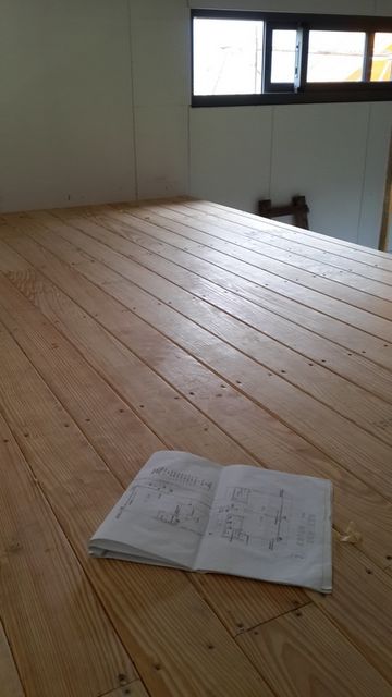

終於進入裝潢階段了~
等木工退場
就應該可以基本入住了

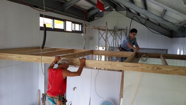

這班木工是宜蘭朋友介紹的
工頭目前配合的節奏非常NICE盡責
工班是出工計價
每10天貼補工班一次機具費用( 木工機具由工頭供應)
其實點工是我最不喜愛施工方式
但這次算運氣不錯遇上不錯的工班
準時上下班工作有紀律速度也勤快
最喜歡是整工班都不抽煙/檳榔/維士比....

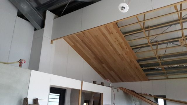

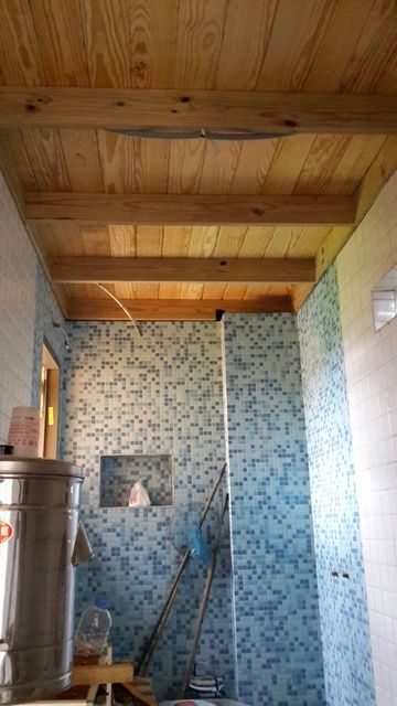

自購木材分3部分
天花板~美國香杉(有香氣,又稱側柏)
小閣樓木材~南方松(便宜耐用)
地板全鋪~金檀木(穩定性高)
上述木材全都自蘇澳當地原木廠
2個月前就尺寸訂單
而訂製裁切乾燥完成
如果全部木材由建材行購買
價格連自己都無法承受
請參酌~~~
訂製裁切乾燥,美國香杉/南方松/金檀木~運抵
小閣樓木材~南方松組裝
天花板~美國香杉~組裝
小閣樓木材~南方松組裝完成

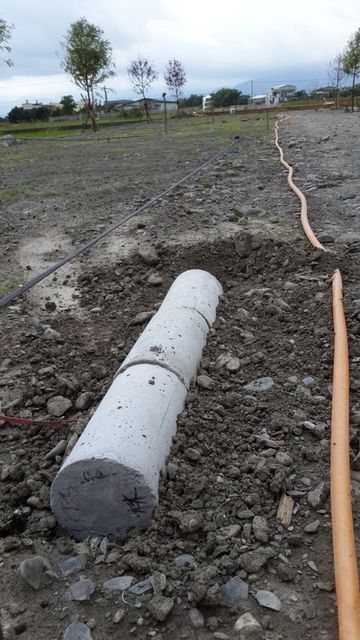

草坪邊緣石鋪設
利用混凝土實驗室製作的
混凝土試體(直徑7.5cm*高15cm)
實驗壓完但未碎列裂的試體
算是廢棄物跟實驗室好友情商
幫忙留下漂亮免費的圓柱試體
材料免費但需自力搬運
一根根躺平半埋花圃邊緣
一邊種草籽/一邊鋪碎石車道
免費的圓柱試體
半埋花圃邊 緣一邊種草籽/一邊鋪碎石車道

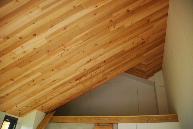

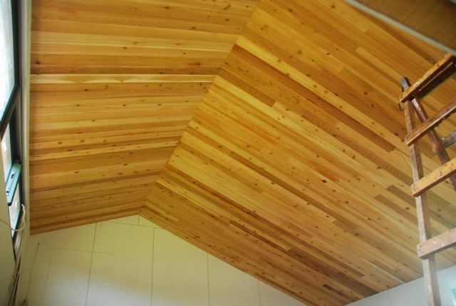

原木天花style
都不上漆保持透氣及木頭香味
木工進度神速~
遇上一班優質木工工班~
香杉天花style
香杉天花style
南方松天花style
參與人數 6威望 +47 收起 理由

發表於 2013-9-11 10:00:40 | 顯示全部樓層
872f457f 發表於 2013-9-11 00:47
原木天花style
都不上漆保持透氣及木頭香味
木工進度神速~
大大您好!請問用南方松閣樓,人在上面走動,下面會很吵嗎?
20
20

 樓主| 發表於 2013-9-12 00:53:41 | 顯示全部樓層
jimmy119 發表於 2013-9-11 10:00
還好~都是自己家人不會吵
而且閣樓都在房間內~
