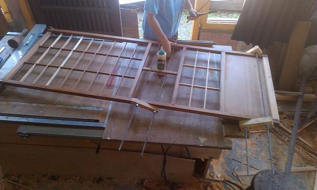

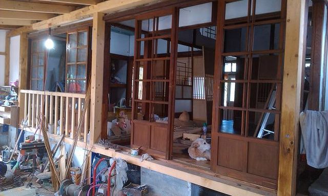

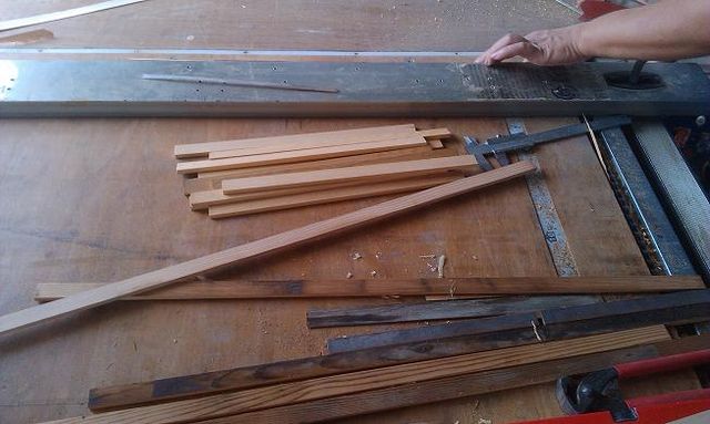

 樓主| 發表於 2014-6-2 22:43:48 | 顯示全部樓層

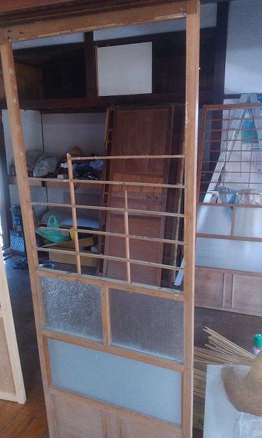

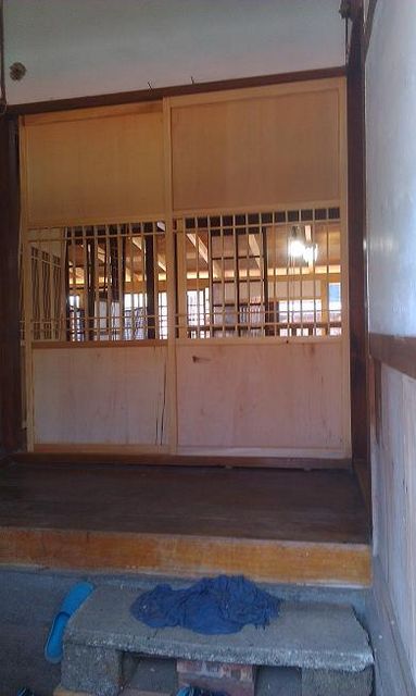

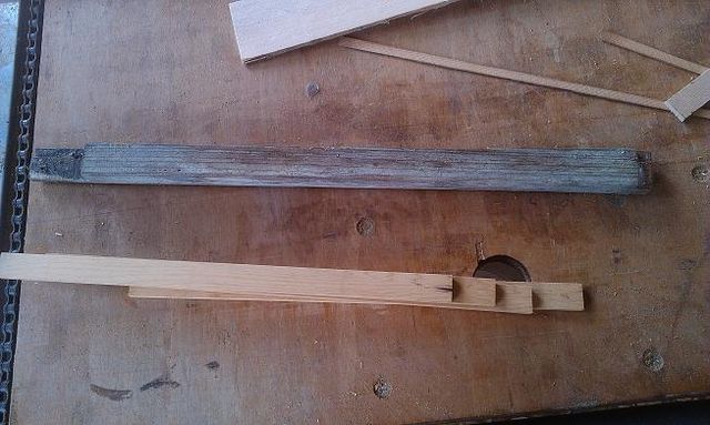

2014年6月2日
與老宅結緣滿一年
感謝站上的朋友一年來的鼓勵與關心
現在還是在修拉門
重新算一下
老宅新舊門窗共六十樘
終於快全部完成了
門窗陸續就定位
和室門用舊檜木料重修  現狀---修回最初做法

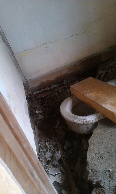

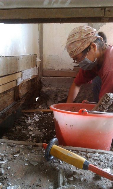

 樓主| 發表於 2014-6-4 21:35:30 | 顯示全部樓層

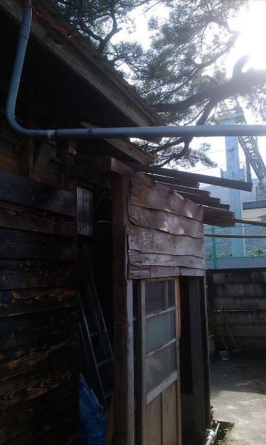

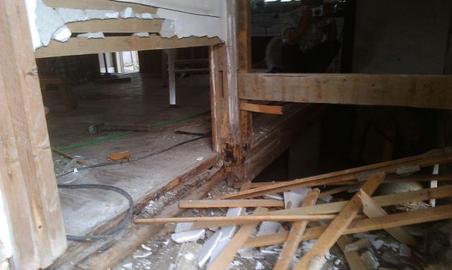

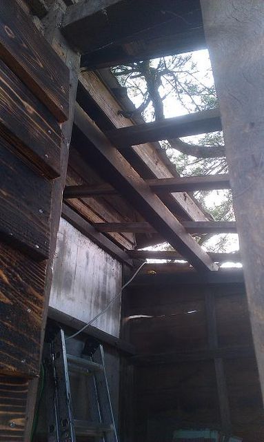

6月4日
開始整修北面外牆和厠所
今天主要是拆除工作
蛀掉的地檻和柱頭要換掉後才可以修回去
馬桶要從蹲式的改成坐式的
人老了 還是要考慮使用的方便性
預計工期14天完成

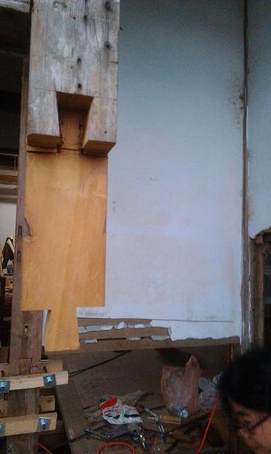

 樓主| 發表於 2014-6-5 17:54:51 | 顯示全部樓層
6月5日
今天完成假固定及切除手術

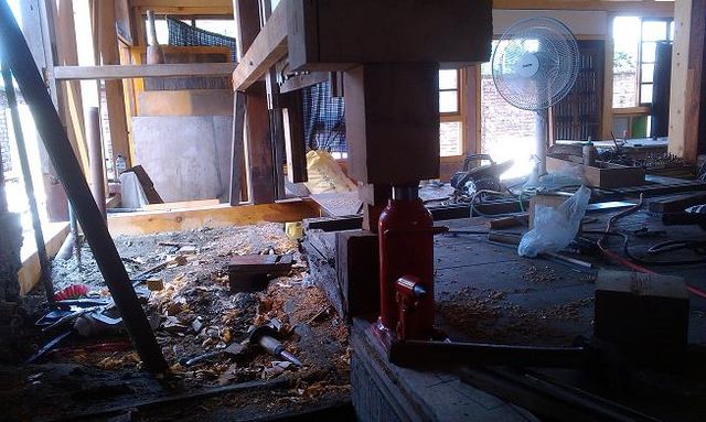

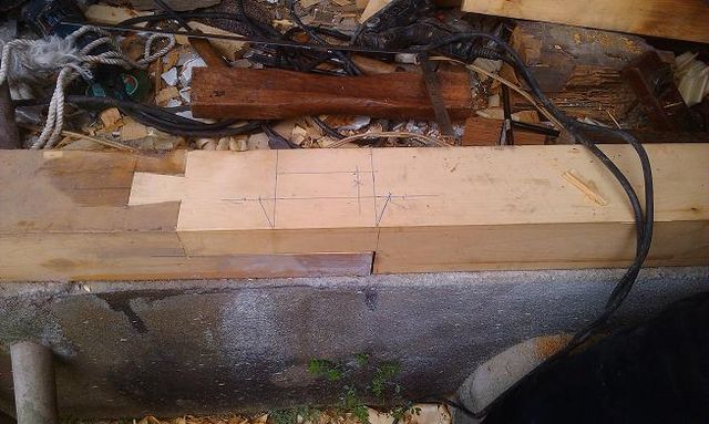

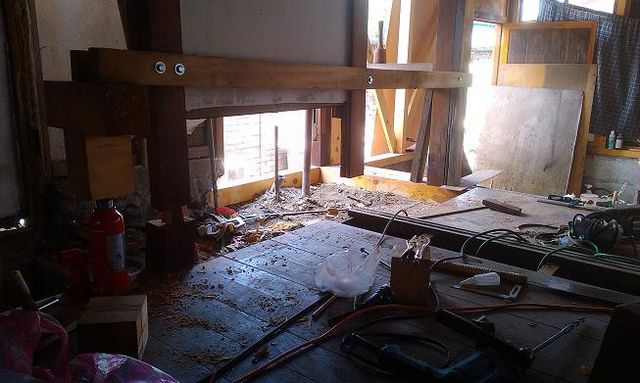

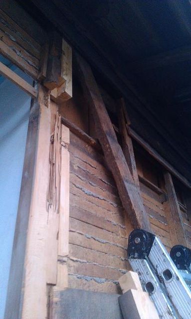

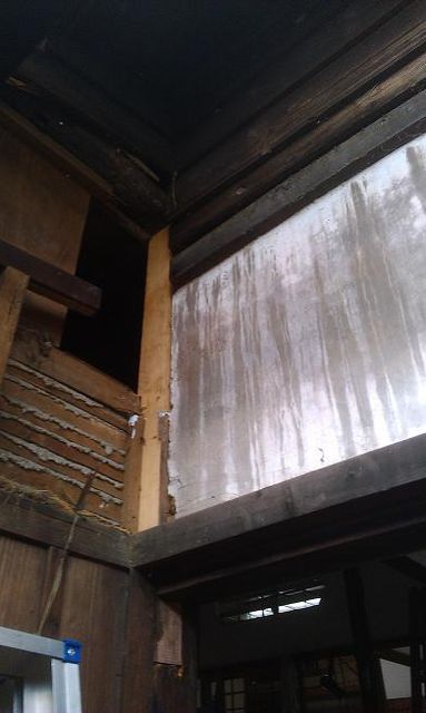

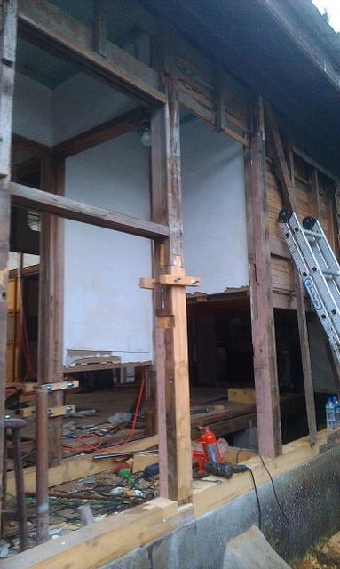

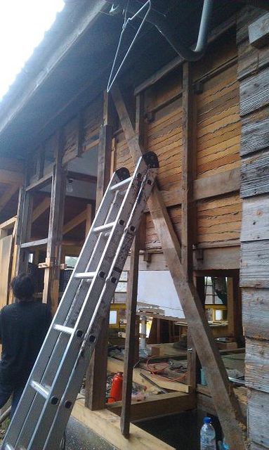

 樓主| 發表於 2014-6-8 19:01:15 | 顯示全部樓層

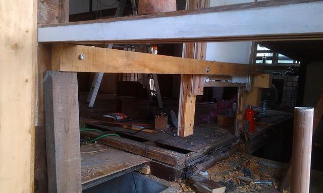

6月8日
北面外牆狀況較差
長期滲水  柱子壞的比較多
花了三天終於把主結構接回去

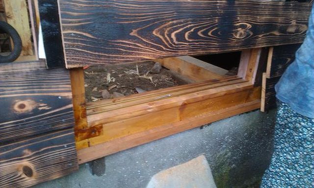

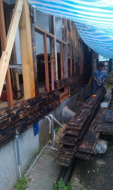

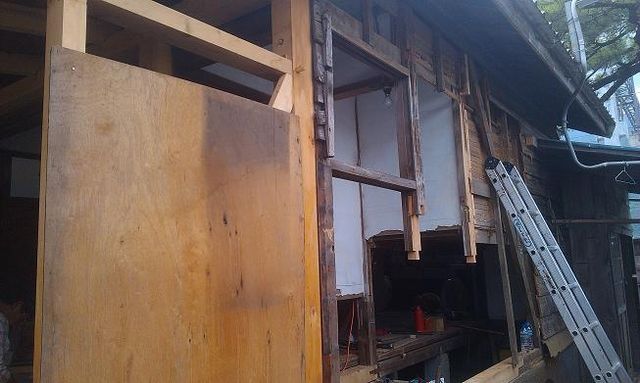

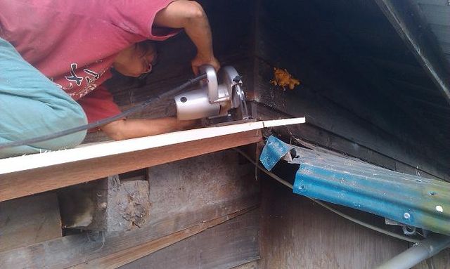

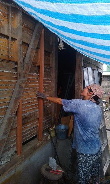

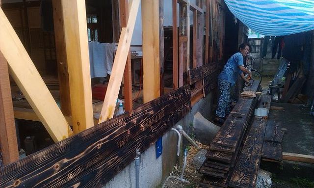

 樓主| 發表於 2014-6-17 15:26:03 | 顯示全部樓層

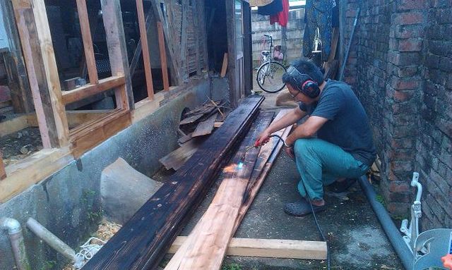

6月17-19日
吃了home 友的芒果後
工作特別來勁
開始烤木板進行北面牆封板
希望在下週前能完成外部
接下來裏面還有很多工項要處理

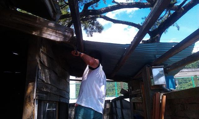

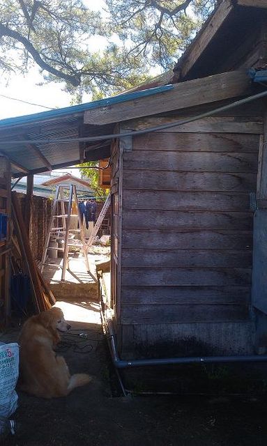

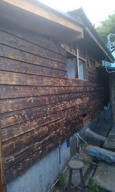

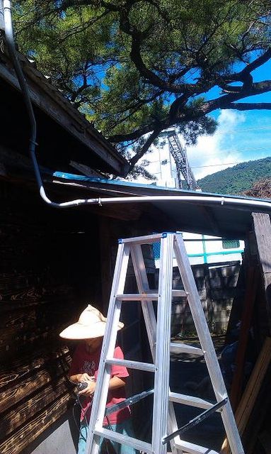

 樓主| 發表於 2014-6-24 15:29:44 | 顯示全部樓層
6月19-23日進度
整修北牆
側屋要一併處理
雨淋板才能完整
拆掉多餘的雨棚
讓建築完整的露出
未來計畫在門口新作一個獨立山門
拆除後先換掉已壞掉的柱子
角木就用原來的柳安(因為這個月的預算已快用盡  不能再買了)
側屋屋頂板鋪五分夾板再上防水毯
下週再上收邊鐵件及可樂瓦 整個側面就會不一樣了

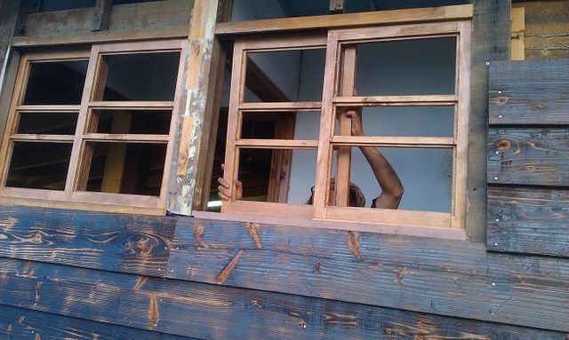

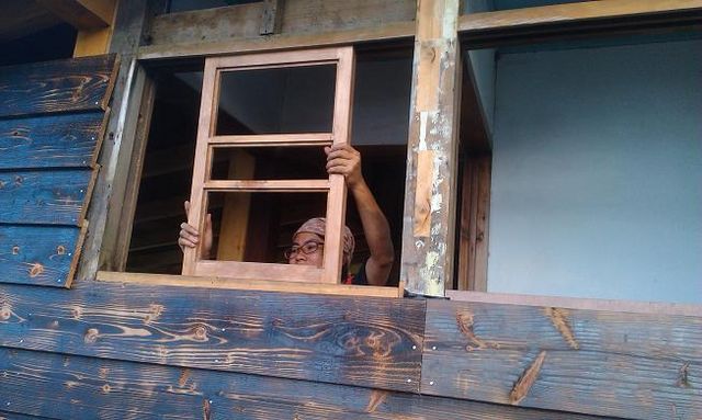

 樓主| 發表於 2014-6-24 17:51:23 | 顯示全部樓層

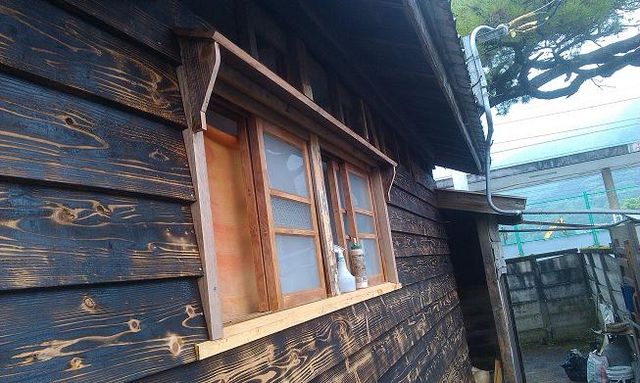

6月24日
天氣很熱
裝眉毛 收邊
及安玻璃
