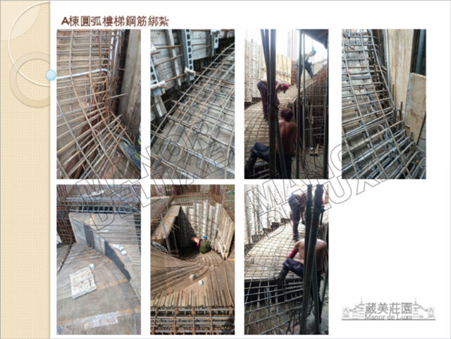

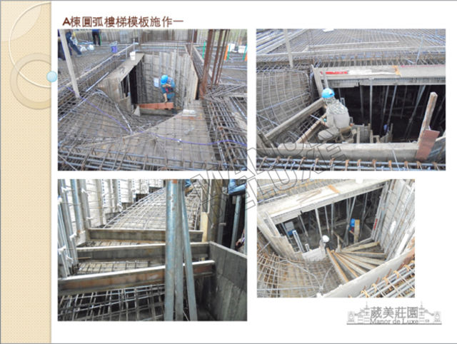

二樓板鋼筋施做注意事項九

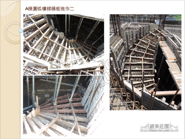

A棟歐式樓梯施做
jsun8899 + 20 太棒了!

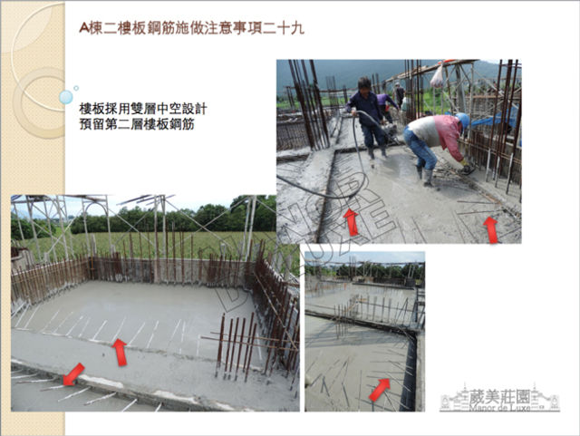

 樓主| 發表於 2016-6-4 18:30:51 | 顯示全部樓層

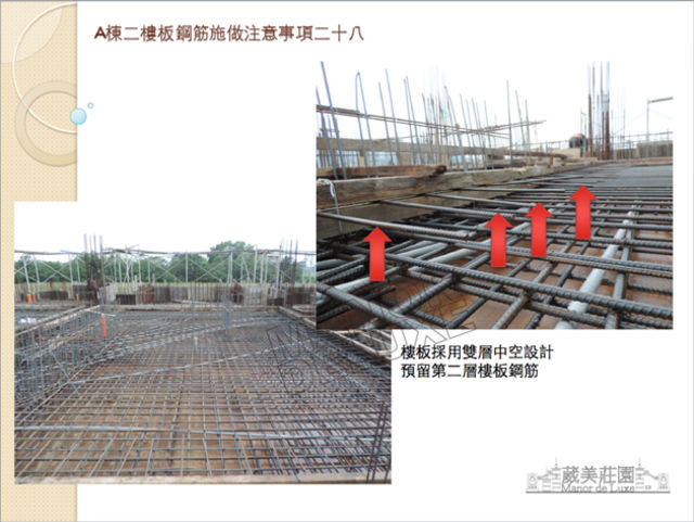

為了避免樓上的噪音跟震動傳遞到樓下,影響到樓下空間的安寧。採用雙層中空樓板的設計,費工又費時。
為了讓所有的規劃都達到最好的標準,包商跟我都付出了相當大努力。

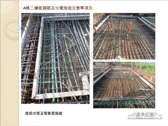

 樓主| 發表於 2016-6-4 21:24:50 | 顯示全部樓層
A棟二樓板水電配置作業一

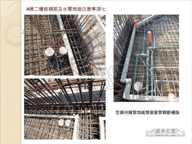

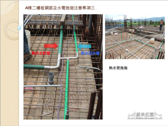

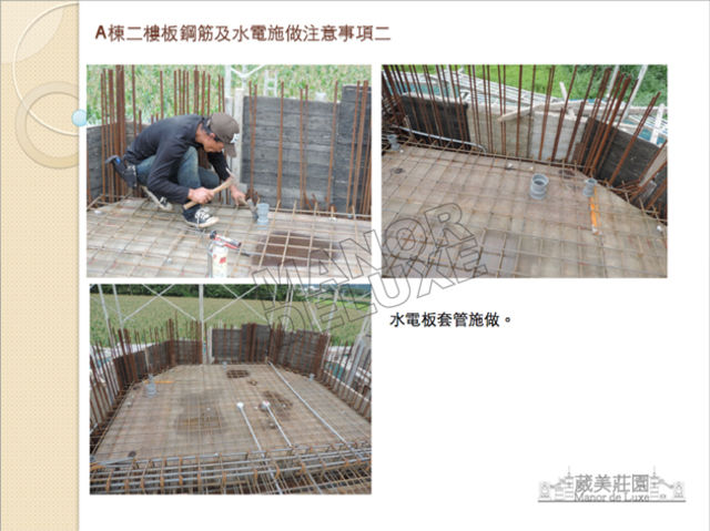

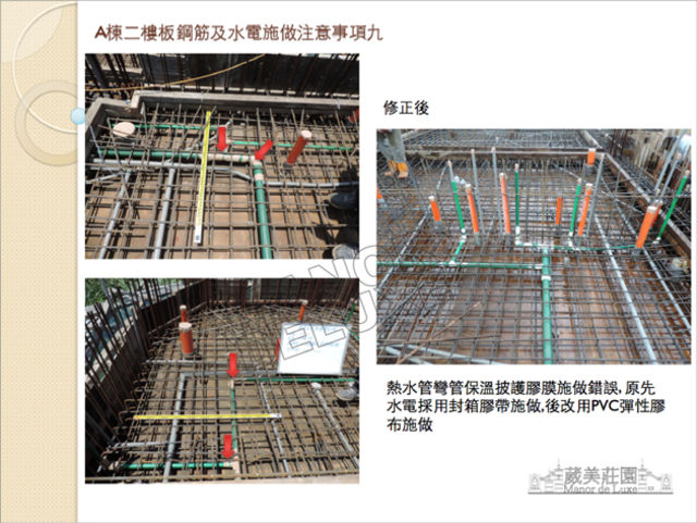

 樓主| 發表於 2016-6-5 09:33:55 | 顯示全部樓層
A棟二樓板水電配置作業二
熱水回水管施做
jsun8899 + 20 太棒了!

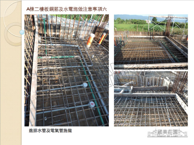

 樓主| 發表於 2016-6-5 17:45:23 | 顯示全部樓層
本帖最後由 tonychang 於 2016-6-5 17:46 編輯
A棟二樓板水電配置作業三
jsun8899 + 20 太棒了!

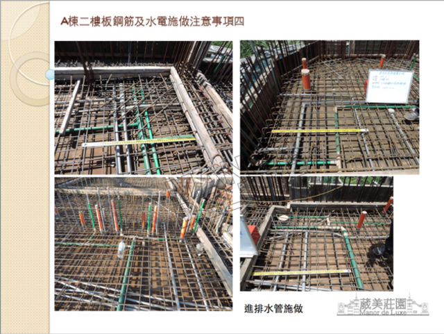

 樓主| 發表於 2016-6-6 08:41:06 | 顯示全部樓層
本帖最後由 tonychang 於 2016-6-6 10:01 編輯
A棟二樓板水電配置作業四

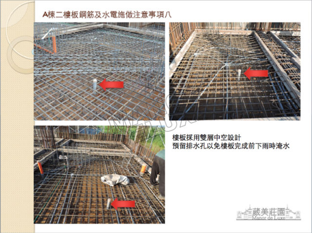

預留樓板積水排水孔(因為是中空樓板第一層),以防下雨積水難清除。
jsun8899 + 20 太棒了!
brown發哥 + 20

 樓主| 發表於 2016-6-6 15:52:22 | 顯示全部樓層
A棟二樓板水電配置作業五
熱水管彎管保溫披護膠帶施做修正
jsun8899 + 20 太棒了!

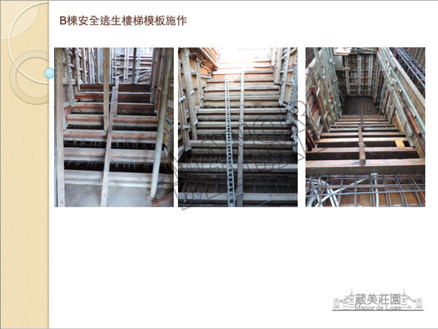

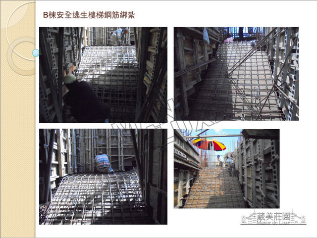

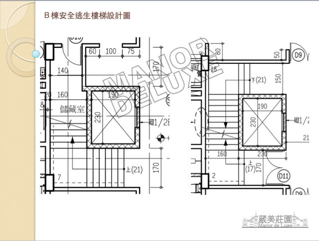

 樓主| 發表於 2016-6-6 22:23:48 | 顯示全部樓層
二樓板鋼筋施做注意事項十
B棟逃生安全樓梯施做
jsun8899 + 20 太棒了!

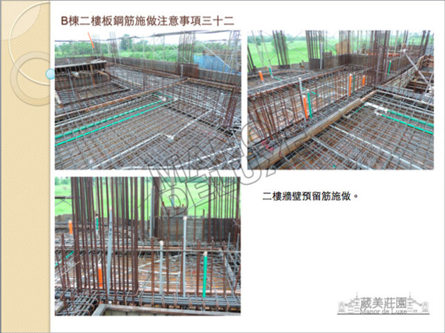

 樓主| 發表於 2016-6-7 06:53:12 | 顯示全部樓層
二樓板鋼筋施做注意事項十一
B棟彎樑鋼筋綁紮施做
jsun8899 + 20 太棒了!

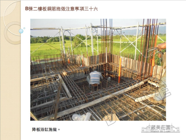

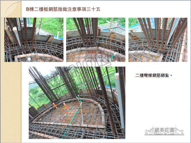

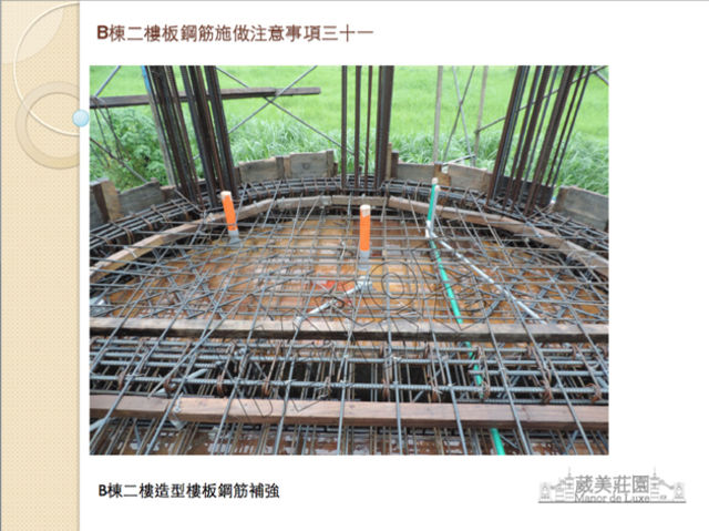

 樓主| 發表於 2016-6-7 16:30:50 | 顯示全部樓層
二樓板鋼筋施做注意事項十二
B棟鋼筋綁紮施做
jsun8899 + 20 太棒了!
