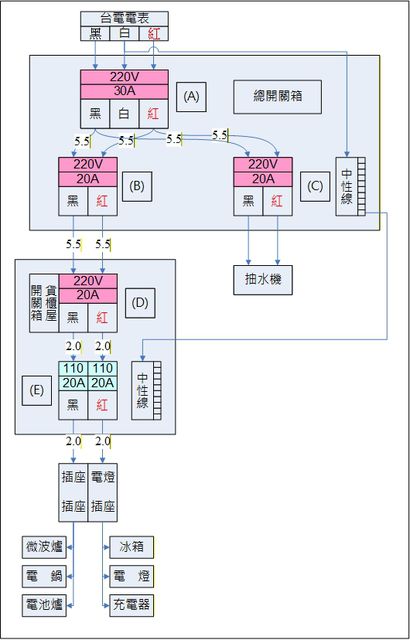

 樓主| 發表於 2026-1-6 17:07:58 | 顯示全部樓層
想請教專業的前輩...
農場裡同時使用電池爐與微波爐及手機充電時...
總開關箱裡的(B)開關跳掉了...
如果(B)(D)開關升級為30A
(E)開關再增設一個110V/20A,用電量大的分別在不同插座這樣能改善問題嗎
另請教目前開關的連接線2.0與5.5的使用方式不知是否正確?
84
527
527
發表於 2026-1-6 18:30:33 | 顯示全部樓層
歡樂小雞 發表於 2026-1-6 17:07
想請教專業的前輩...
總開關箱裡的(B)開關跳掉了...
手機用電因該不大。電池爐與微波爐不要再同一顆Breaker,微波爐改插冰箱那側Breaker應該就可以了。
tsou4 + 20 我很贊同
歡樂小雞 + 20 感謝用心說明與指導!
8028
44萬
441230
發表於 2026-1-6 18:31:27 | 顯示全部樓層
想請教專業的前輩...
總開關箱裡的(B)開關跳掉了...
咖啡色是問題, 藍色是回應.
筆者不是 專業, 只是稍微對 電力 有小小的基本概念.
想請教專業的前輩...
總開關箱裡的(B)開關跳掉了...
答 : 代表 " 源頭的總功率, 不夠擔負起, 多負載同時開 " 的使用狀況, 已經在電力供應的極限邊緣.
因此, 把電源端的功率, 去申請, 升級到 50A 比較實際.
如果(B)(D)開關升級為30A
答 -----
1. 源頭不夠, 頂多只是 治標 而已, 不是治本. ( 增加源頭供應才是正途 ).
2. 把 充電器 跟 微波爐, 互換使用插座位置. ( 耗電平衡一點 ).
答.
1. 把 D 到 E 之間的線徑, 加大到 3.5 mm2, 會更安全一點.
2. 最後負載端的 2.0 不用改變. ( 因為插座塞不進去 ).
3. 增加一兩個插座, 把六個負載, 分成 2 + 2 + 2 ( 每一組 2.0 線徑, 最多供應兩種負載 ) ....可以避免電線發燙, 增加電線的使用年限.
基本上, 大概就是如此 ---> 先把源頭供應量加大, 才是 治本 的最好方式.
