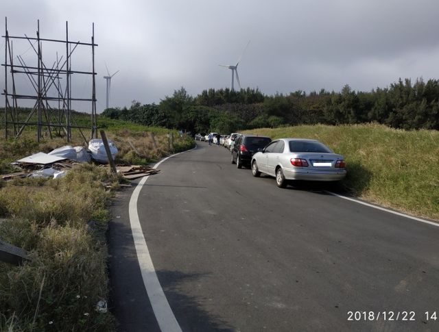

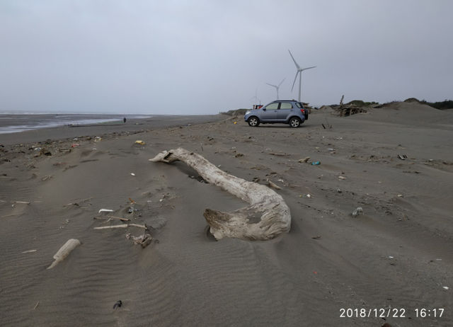

今天 有同學 帶 小孩 來 小弟 這邊晃晃 ~
風和日麗 ~就帶他們去 草漯沙堆 ~ 台灣 的 撒哈拉沙漠 走走 ~
今天 天氣好~ 蠻多遊客 來 沙堆 這邊~ 小小一條路 都快 塞車了~
這附近 我很熟悉 ~ 多年前 到 現在 來這附近 逛過 上百次~

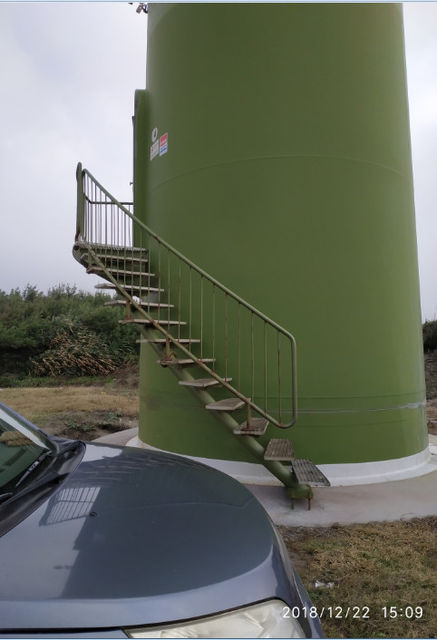

後來 自己 跑去 附近的小路~ 可以 直達 風力塔 下方的 地方 走走~
沒帶 同學一家人 過來~ 是因為 這邊的路 很難走~ 又很多 沙堆~ 很容易 刁車~

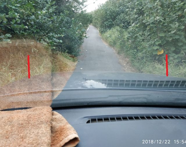

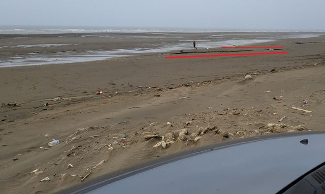

小路 很窄吧~ 紅線 是 我的車頭寬~ 每次 走 這邊~ 車子 兩邊的 車門烤漆~ 都會 被刮傷 ~
爛路 慢慢 開了 快10分鐘~ 才來到 風塔 下方 ~

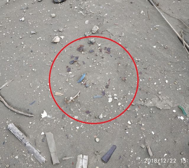

沙子 裡面 常常 有 碎玻璃 ~ 開過去 要 小心 爆胎~
看到 有人 在玩 沙灘車 ~
本來 想去 海浪旁邊走走~ 看到 有人在鋪網 ~ 想一想 還是 別下去~ 免得 碾到 網子~

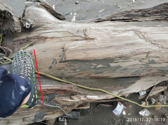

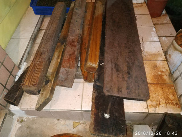

桌板料 ~ ( 我的 鞋子 30公分長 )
這根 也不錯~ 還有 半截 埋在 沙子 裡~
地處 隱密 ~拖車 貨車 都進不來~ 就算是 4輪傳動 不小心 也會刁車~ 沙子 太軟 太厚 太乾~
這邊 多年前 有人 發現 1根 直徑 7~80公分的 黃肉~ 運不出去~ 就 陸續 被 一小段 一小段 鋸光~

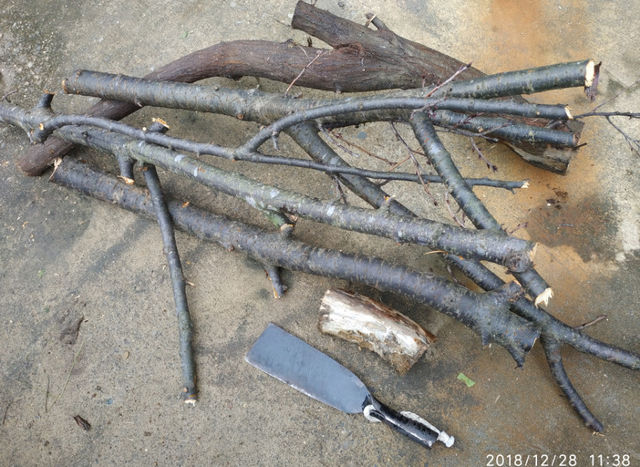

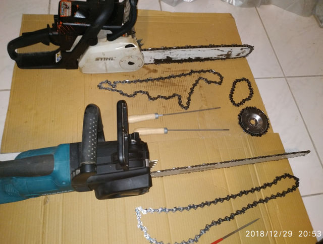

天氣 濕冷 ~ 躲在 家裡 磨鏈鋸 ~ 玩木頭 ~
附近 幾乎 常常看見 建商 在 整地 ~ 很多 樹木 都 被 剷除 ~ 真可惜 ~

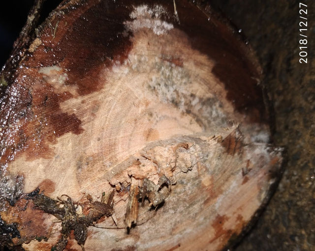

像 這麼 粗的山櫻花 也是 怪手 直接 挖掉 ~ 還有 很多 1~20年 以上 的 苦楝 樟樹 ~ 也是 ~~

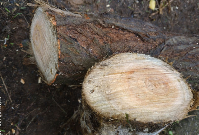

山櫻花木 是 很好的木材 ~ 這是 截面 ~ 帶有 微微香氣 ~ 整根 幾乎 沒有白標 ~~
這是 苦楝 的 截面~ 苦楝木 以前 常用在 牛車的軸 ~ 因為 木質堅韌 ~

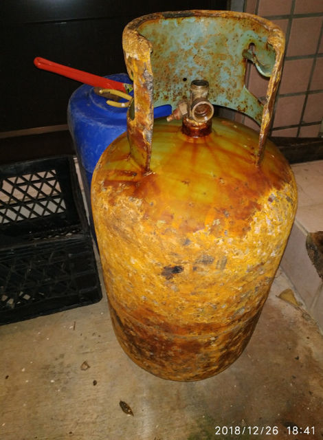

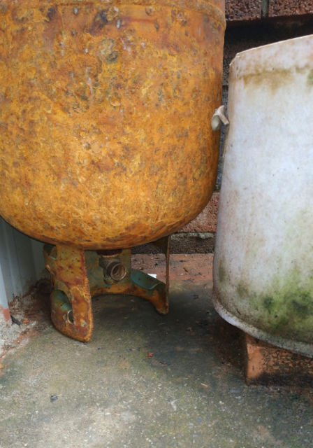

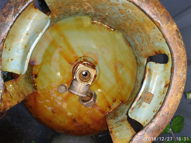

居然 還撿到 瓦斯桶 ~ 裡面 還有氣 ~
把 氣放完後 ~ 先 打開 頂?~ 倒放個 2個星期~ 讓 桶底油 流光~ 等 有空 再來 切割~ 作個 暖爐 兼 烤肉爐~
呵 ~ 小弟 切割 這 高壓鋼瓶 蠻有 經驗的~ 只是 很久 沒切了 ~~

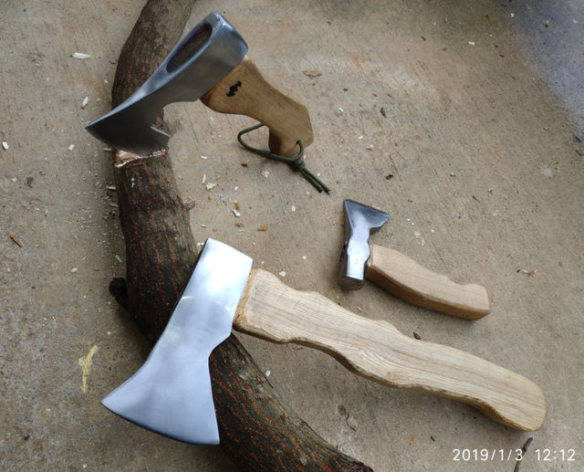

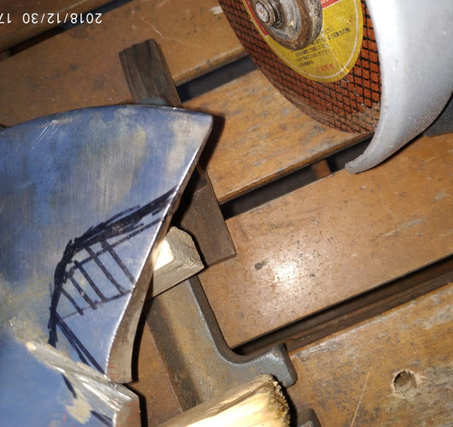

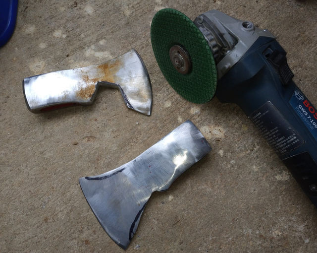

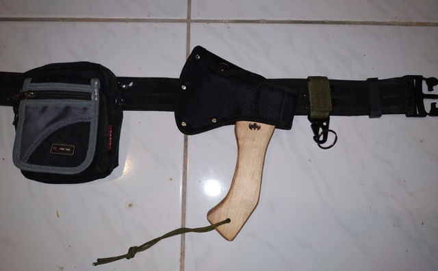

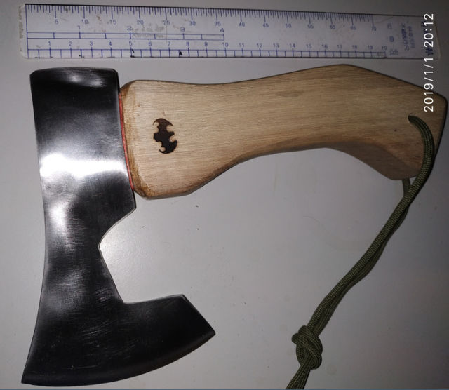

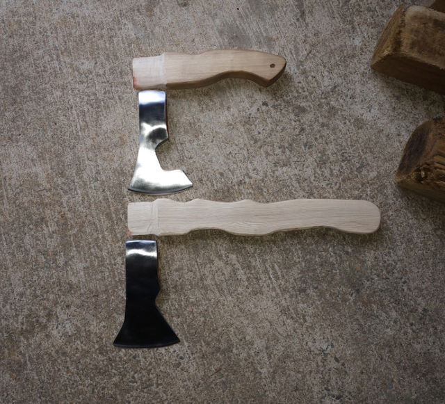

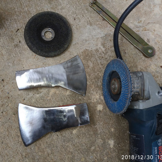

掏寶的 斧頭 送來了~ 手工緞打 ~ 1個 斧頭~ 送過來 連運費約 台幣250元~ 很便宜 !!
先磨去 斧頭 上的 淬火黑色痕 和 保護漆~ 再 改良 一下 ~ 作 1個手斧 1個短斧~ 鋼質 很好~ 很難切除 ~~
斧套 是加厚的 品質很好~剛好 別在S腰帶上~  1個 送過來 連 運費 約 台幣 50元~ 很值得買 ~
烙印 1個 蝙蝠標誌 ~

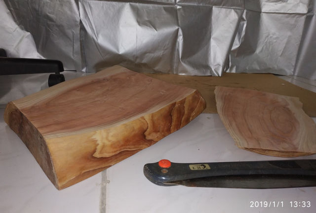

無聊 鋸個 檜木 作 茶盤~ 這塊木頭 靠近 樹根~ 鋸開 很香 很油 ~ 也很硬 不好鋸 ~
稍為 磨平 一下 ~ 就很好看了 ~ 很厚 ~~

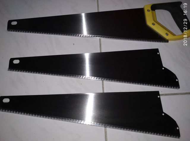

對了~ 這 板鋸 也是 掏寶買的~ 便宜 好鋸 ~ 鋸齒 50公分 長~ 三面鋸齒 的 ~
這邊 晚上很安靜 ~不能用 電動工具~ 買板鋸 來鋸木頭 兼運動 ~ 1舉兩得~

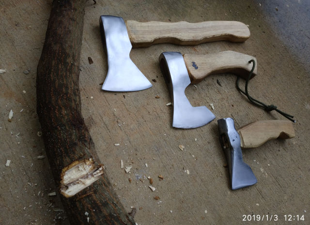

斧頭 弄好了~ 很好用 ~ 1隻 本錢 台幣 250元~ 手工鍛打~ 鋼材緊密結實~~

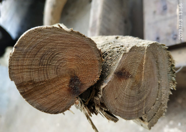

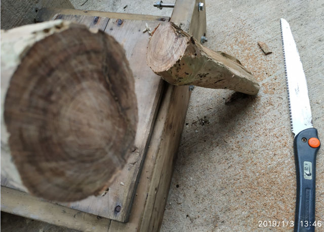

這兩隻 扁柏~ 應該是 88風災 開放撿拾 那次撿的~ 因為 都 墊在 最底 當棧板用~ 隔地面水氣~
所以 趁 這次 搬運 所有木材時~上面 搬光清空~ 才得以 拿出來~
放這麼多年~ 很乾燥 了~ 但是 鋸開後 還是 很香 很油~ 在 年輪裡面 可以 看到 黑色的油線 ~
兩根 都 蠻長的~ 所以 當初 才選來 墊在 木材 最下面~

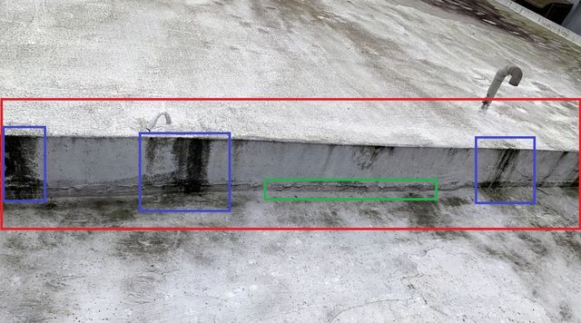

請教這透天二樓屋內滲水情形,分別應如何DIY處理? 感恩!!!
相對應屋頂位置狀況,那高低階為山坡蓋房,隔壁屋頂較我們高一些,推斷不出會從何處滲漏進室內?(白色即立邦防水塗料)
另一邊室內滲水情形
相對應屋頂位置狀況,應該是磁磚老舊滲水所致...

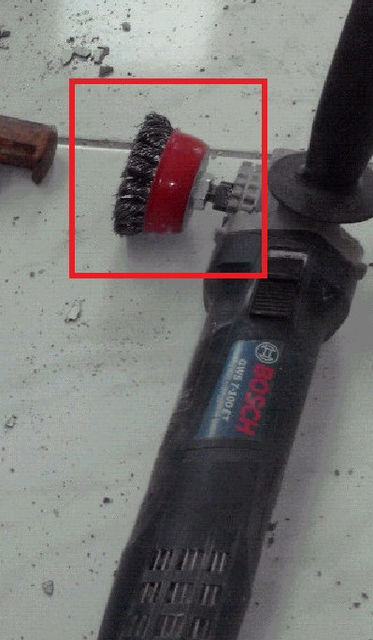

東大 您這個 是 外牆滲入 ~並不會 很難處理 ~
挑一個 連續晴天 ~把 外部表面 確實 清理 乾淨~ 用這個 ↓↓↓ 再用 高壓水槍 徹底清理 表面~
清理後 於 外部表面 再 仔細 11 輕敲 檢查~ 是否 有裂縫 或 水泥粉化 空心 的 情形 ~
有裂縫的話~ 清理完裂縫 內 青苔砂石~ 再用 防水水泥 補起來~
如有 水泥 粉化空心 的 情形~就 要 把水泥 挖起來 ~ 補新的水泥~
最後用 矽酸質材料~ 塗好 表面~ 再 用 一般的 防水漆 塗 最 外層表面~ 就應該 可以 撐很久了~~
所有 花費 應該 2~3千元 能 解決~~
新舊水泥交接處 兩棟樓房接縫處 或 樓板女兒牆接縫處~ 都常常 見到 漏水壁癌~ 這些部份 需要 特別加強 ~
還有 排水 ~ 排水線 傾斜角 也務必 要作好 ~
一旦 屋頂積水~ 水 極容易 滲入 水泥 樓板 破壞 水泥強度~
進而 使 鋼筋鏽蝕 ~影響 整棟屋子 的 抗震強度~
防水工程 要確實 清理好 表面~ 這很重要 ~ 也影響到防水工程的成敗 和 防水漆的持久性~

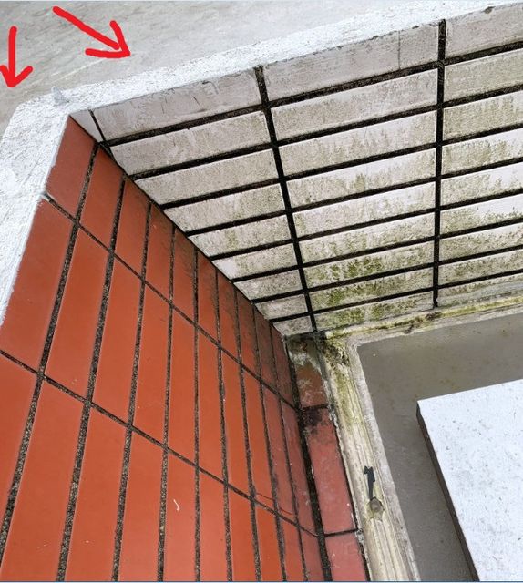

還有 磁磚縫隙的問題 ~
看 表面青苔 就 可以 大概 知道~ 這角落 很潮濕 或 水氣 ~ 所以 我們 必須 就 青苔生長處 特別 檢查 ~
有些 磁磚 有 澎龜的問題 ~ ( 表面 看起來 是 好的~ 但是 輕敲 起來 是 聽到 空心的聲音 )
這些 澎龜的地方 ~ 也往往 是 水氣 滲入 屋內的地方 ~ 所以 需要 仔細檢查~
有時候 也可以 用手去摸摸牆壁 ~ 在 下雨天 過後 的1天~ 牆壁 最後 乾的 地方~ 也常是 濕氣 漏水 最多 的 地方~
像 您 這些地方 ~就須要 特別 檢查一下 ~
藍圈處 像是 排水時水流的痕跡 ~ 綠圈處 像是凹陷 容易積水 的樣子~
呵~ 從 照片看 小弟 也只能 提這些建議 ~ 如果 說錯 請多多包容 ~~

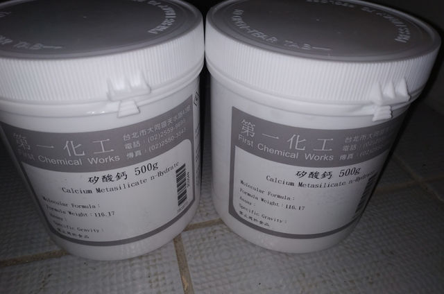

矽酸質 這種東西 ~ 買 那種調配好的 其實 有點貴 ~
小弟 前幾個月 也有試驗 這種 便宜的矽酸鈣粉~在 空心磚 上面~ 是否 也能 達到 封閉水泥毛細孔 ~
因為 才2~3個月~ 目前 看來還好~ 等個 1~2年 看看 試驗如何 在來 報告 ~
看了蠻多間 在賣 防水產品~ 但是 比價 半天 ~ 覺得 這兩個產品 還 蠻划算的 ~
這>>> 矽寶滲透結晶透明防水液DPS
這>>>貓王KC-077 滲透結晶防水粉
可惜~ 我都 沒用過 這兩種產品 ~ 所以 無從 跟 大家 報告 使用情形 ~
但是 話說回來~ 產品 使用過程 和 前置作業 ~都 很重要 ~
有可能 同一個產品~ 在 施工潦草 和 仔細施工 兩種工作態度之下~
效果 也可能 有 天壤之別 ~
