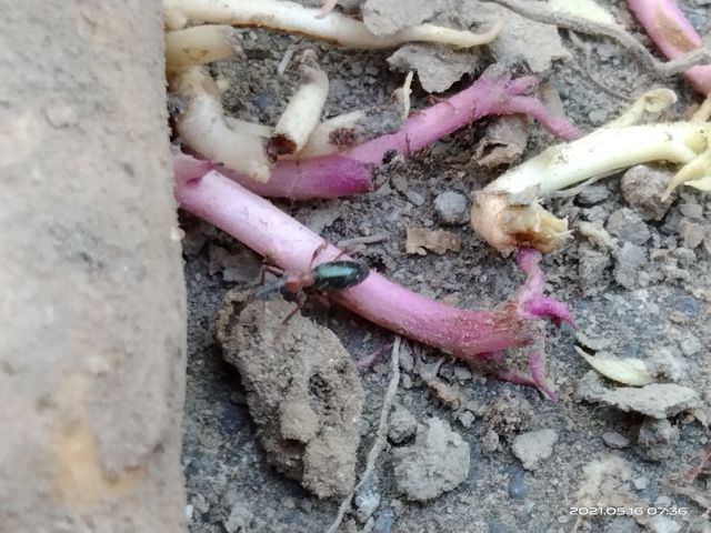

加氟氯比就有此效果了
這才叫死透  我田裡也是這樣
到了2HOME 補一下圖
飛揚草之類 是這種焦枯感
鯽魚草是這種黃黃的感覺
除了除草劑要夠力之外...草種的乾枯色也不一樣
不是任何雜草噴下去都會焦枯

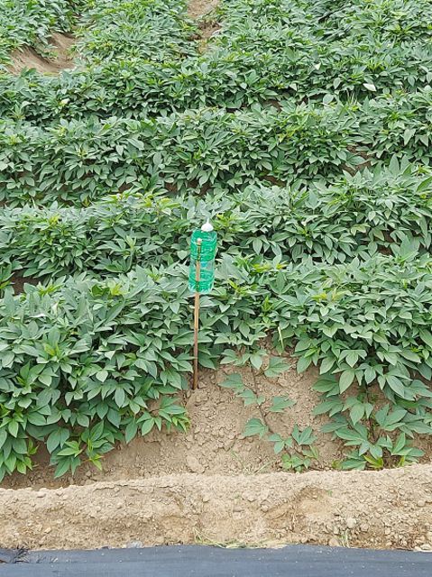

瓜瓜園地瓜種植後一個月半,昨天到田裡插(甘藷蟻象性費洛蒙誘引劑)誘捕籠,利用寶特瓶土泡出來的誘捕籠瓜瓜園教的
一分地插4隻誘捕籠誘引劑可誘捕雄蟲

請問用甘藷蟻象性費洛蒙誘引劑,有誘捕到許多蟻象嗎?
之前純粹只用這招,而且是安置密度超過一分地四隻,幾伺後舊效果不彰了!
懷疑有G 只是做表面的,其實無藥種植真的困難重重...

粒劑為主 費洛蒙為輔...
當你土壤用粒劑殺乾淨後  會再出現蟻象 就是外來的
外來的只要一聞到費洛蒙就先被誘引抓捕掉
而土壤裡的地瓜 受害數就會比較少...
單純只用費洛蒙不實際

性費洛蒙誘餌是瓜瓜園提供的(免費),但是那個籠子要自己購買我問過這裡的農會和幾家農藥資材行都沒有賣,最後事向瓜瓜園詢問後他們說有在賣,但是僅提供給契作農戶依契作面積購買,誘餌劑是在種植時就發給我了當時強調要放冰箱儲存,一個半月後開始放置。
瓜瓜園契作並不是有機,期間會來實施噴藥二次由瓜瓜園委託的人員來噴,會拍照做紀錄採收前會來抽樣檢測農藥殘留,沒通過瓜瓜園會拒收。
