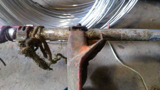

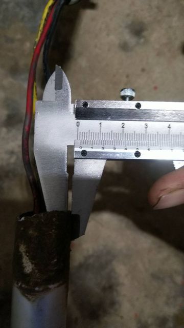

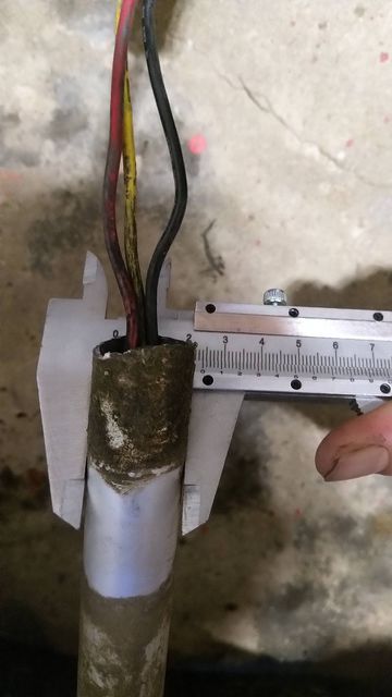

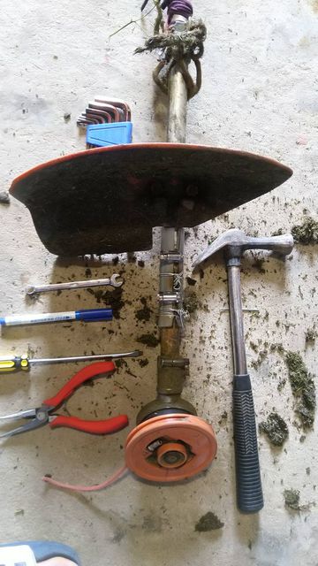

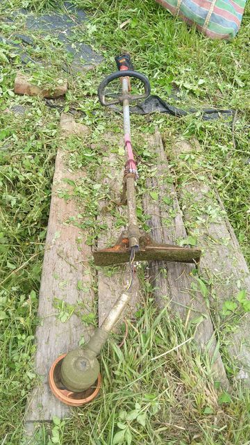

電割十年紀念
差一個月就要滿十年 割的很興奮時然後斷桿了
沒想到馬達軸承還沒掛桿子先掛掉
量厚度1.5公釐 外徑24公釐 強度有點薄弱
可能是擋草板的地方長久碰撞應力集中導致
如果修很貴就先綁塑膠管固定加減用
撐到7/16農糧署第二階段電動工具補助 跟農會申請半價補助再買新的
算算十年才用650小時 一年65小時
當初買約28000 平均43元/小時
賺到安靜無震動沒臭煙 充電方便不用頻頻載汽油 但不省錢

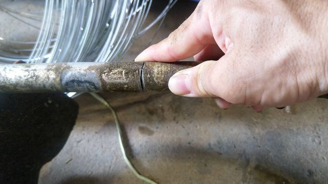

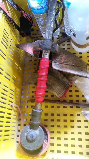

DIY修復割草機鋁管
塑膠管加熱鐵絲絞緊
探討問題源頭
看的出來鋁管有凹痕造成斷裂
相對位置是在塑膠擋草板的下緣接觸鋁管磨擦造成
可能是擋草板做支撐有向上的力 割草頭質量有向下的力 長期震動磨損
以後知道新機要包內胎皮保護了
參與人數 4威望 +76 收起 理由
水蛙 + 16 太棒了!
iki + 20
Zefram + 20 非常有創意!
eastern + 20 太棒了!兩端鑽個小孔鎖支短螺絲更佳!

 樓主| 發表於 2025-6-8 18:30:40 來自手機 | 顯示全部樓層
本帖最後由 tsou4 於 2025-6-8 18:35 編輯
Eastern        2025-6-8 17:02        太棒了!兩端鑽個小孔鎖支短螺絲更佳
我本來有考慮鑽孔
但因為內部有電線怕短路
還有鎖在薄管也可能再破損
在後來才決定用塑膠管加熱趁軟化時絞鐵絲固緊
等塑膠冷卻後手搬動前端不會動搖就OK了
試用正常又省起來

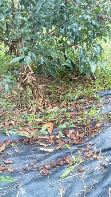

香瓜
有的會爛果沒有等到白黃先收幾顆來吃 脆脆的不錯吃
荔枝
原本記得樹上有很多的
割草經過才發現被動物偷吃光了地上都是殼樹枝還被折斷三枝 動物應該體重不輕
沒有果實沒機會拍是什麼動物
參與人數 4威望 +80 收起 理由
iki + 20
nature4d + 20 太棒了!
Zefram + 20 人生如浮雲!
eastern + 20 人?

發表於 2025-6-17 08:36:54 | 顯示全部樓層
        eastern        2025-6-16 22:09        人?
人只會整串折斷 趕緊回家

發表於 2025-6-17 12:23:15 | 顯示全部樓層
tsou4 發表於 2025-6-16 22:06
香瓜
沒有果實沒機會拍是什麼動物
看地面的殼, 應該是 果子貍.

 樓主| 發表於 2025-6-17 13:37:55 | 顯示全部樓層
nature4d 發表於 2025-6-17 12:23
沒有果實沒機會拍是什麼動物 ...
若是果狸 那應該好好減重
免費試吃那酸甜美味的糯米荔枝就算了還給人折斷樹枝
看來在園裡屬果狸為害頗為嚴重 應該試著趨離

發表於 2025-6-17 14:36:23 | 顯示全部樓層
tsou4 發表於 2025-6-17 13:37
若是果狸 那應該好好減重
看來在園裡屬果狸為害頗 ...
果貍 應該只會吃果實 ---> 除非刻意用牙齒咬住樹枝, 並且折 90 度 以上, 才可能折斷. ( 機率應該很小, 那不是 果貍 的 天性, 頂多會設法把樹枝 拉近, 能夠咬得到果實而已 ).
樹枝 會斷裂的話....
蠻大可能性 --- 猴子. ( 猴子 才有 手, 而且 飲食方式 比較接近人類 ).
不過....果貍 在 拉近樹枝 的時候, 湊巧使樹枝折斷, 也不是沒有可能.
很簡單....
去買個 一兩斤 的 荔枝 ( 儘量買綠一點的, 比較多天才會壞 ), 分成小串, 掛在樹上的各處.
然後放一兩個 自動感應相機 或是 攝影機, 就可以知道兇手了.
