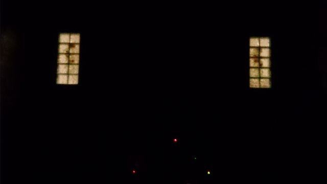

 樓主| 發表於 2016-6-8 23:59:49 | 顯示全部樓層
本帖最後由 margaret 於 2016-6-9 00:08 編輯
lkk1962home 發表於 2016-6-6 08:34
謝謝您的回復
沒看到您的樓梯 ? 是隱藏式的?
我閣樓的木梯是開放的   一樓有部份是挑高   總高度是快七米左右   閣樓最高處是兩米多   廚藏室是木隔間但沒全隔  是上空及下空 這種隔法是為了透風及採光   但如果現在讓我選擇的話廚藏室的隔間我會採用霧面玻璃磚來隔   因為採光好  玻璃磚無法做到下空也無妨   至於上空祇要能遮住裏面架子的高度便可   不必全封   現在玻璃磚有好多花紋及顏色可選   配色得當的話會很活潑   而且會讓空間變大   廚藏室的入口繒鵀鼽m的話不需再做門    我很喜歡玻璃磚顯現的效果    如家中每一面牆都放上幾片玻璃磚  就會有透光性   如圖  我家的客廳是在佛廳的後方   佛廳的燈都是亮著的   因為有了玻璃磚   因此夜晚不必再開小夜燈
