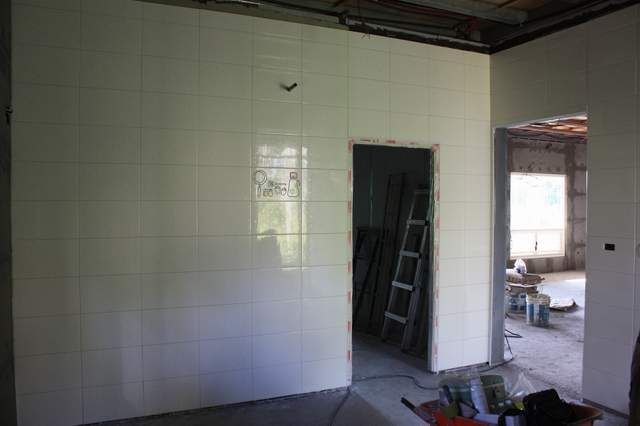

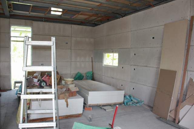

 樓主| 發表於 2013-11-7 15:04:55 | 顯示全部樓層

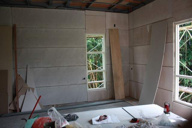

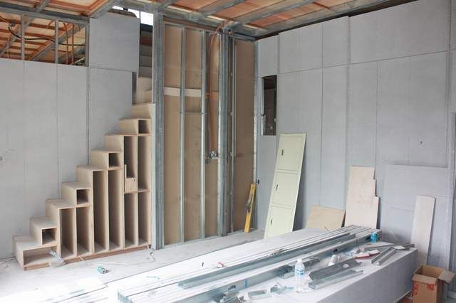

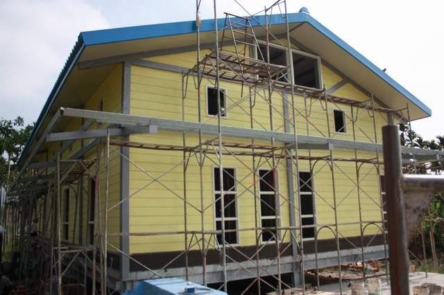

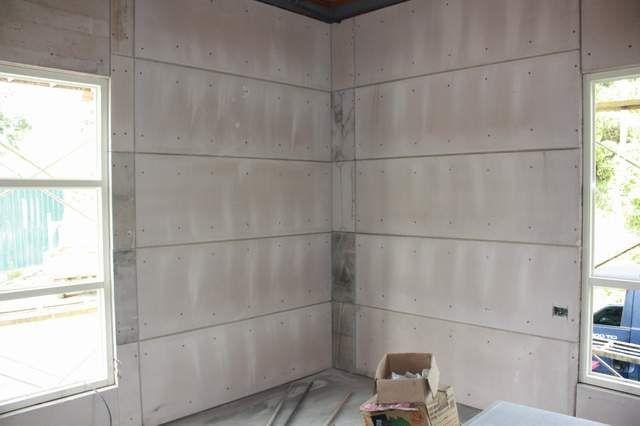

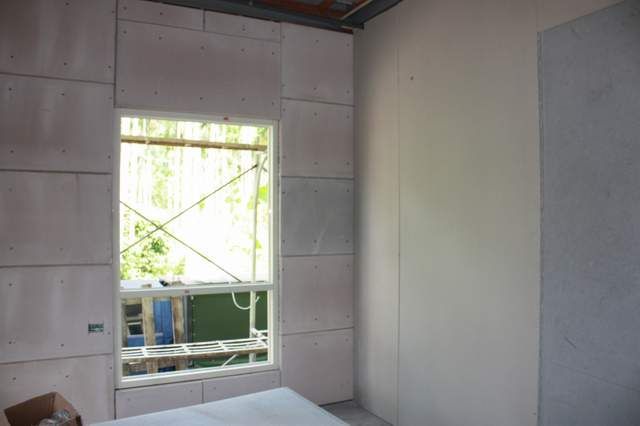

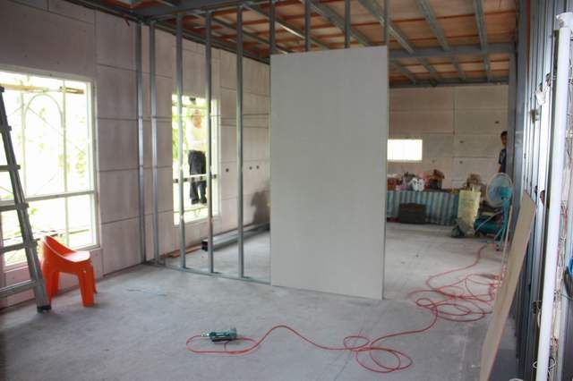

內側ALC板已安裝完畢 現在開始施做隔間 外牆也在進行油漆
內側ALC封板完成
施做隔間牆一面 等水電管配置完成 再封一面板材
外牆漆已好漆一底一面 要再漆一~二次 才能把此種淺色系漆 漆出質感

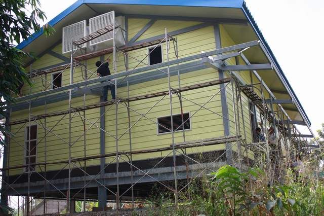

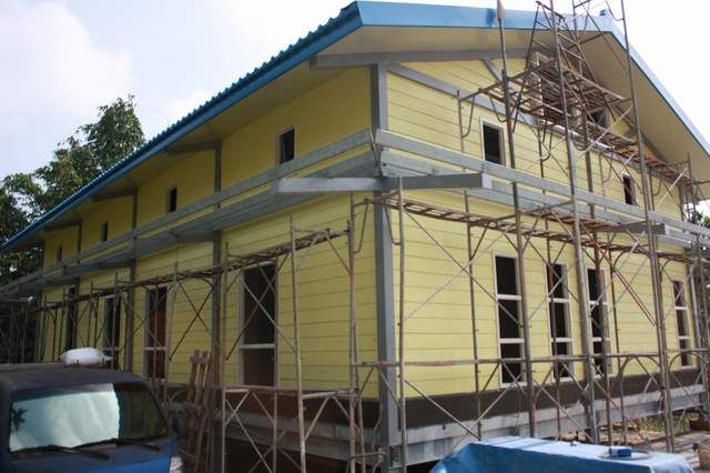

 樓主| 發表於 2013-11-25 18:03:59 | 顯示全部樓層
herbertlee 發表於 2013-11-25 11:16
請問有新進度照片嗎? 謝謝
現在隔間已完成 窗戶玻璃安裝完成 浴廁做好防水 今明天貼浴廚壁磚 四垂瓦這幾天會完成 星期三要拆鷹架
明日室內油漆要全面批土 拆完鷹架 要進地磚的料及水泥沙 這星期貼完磁磚及外部抿石子 等待申請使用執照 屆時PO出的照片會更漂亮
12/10-12/20 如果可以 可能會開放參觀
herbertlee + 10 太棒了!

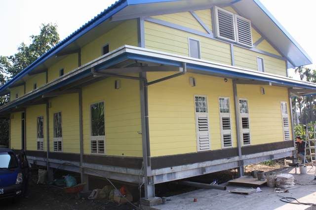

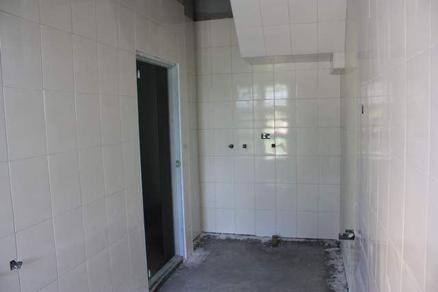

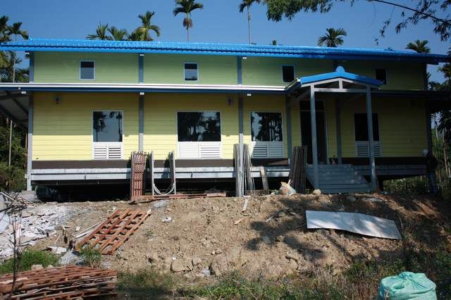

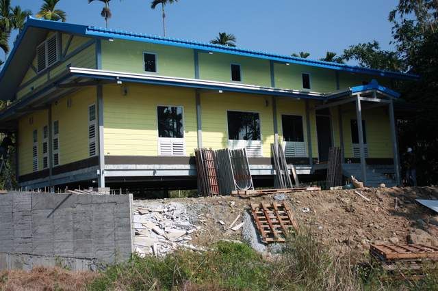

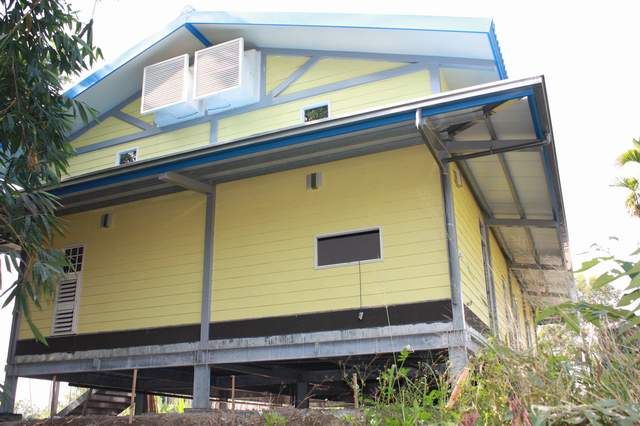

 樓主| 發表於 2013-11-27 20:43:42 | 顯示全部樓層
請問有新進度照片嗎? 謝謝
補一些現況 外觀及內部貼好的磁磚照
這兩天 清理內部 進地磚 及 水泥 沙 這星期 趕工 看能不能 把地磚完成

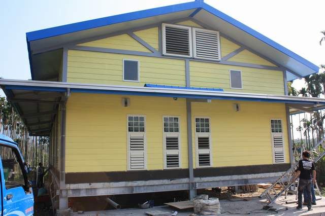

這是拆完鷹架的外觀照

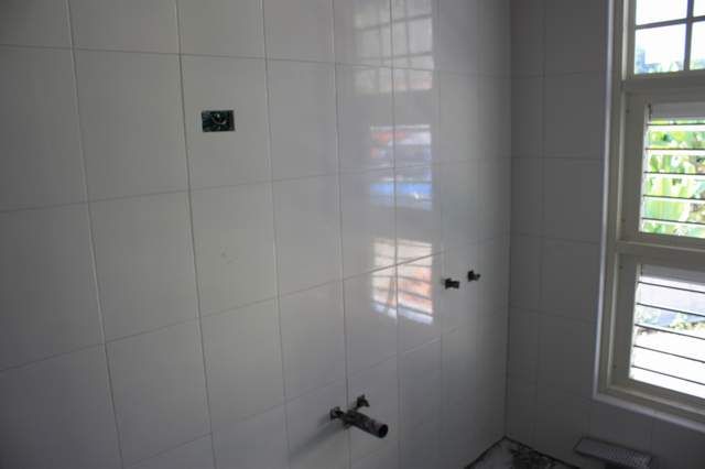

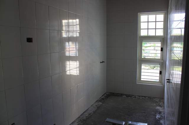

內部 貼磁磚的地方 浴室及廚房
