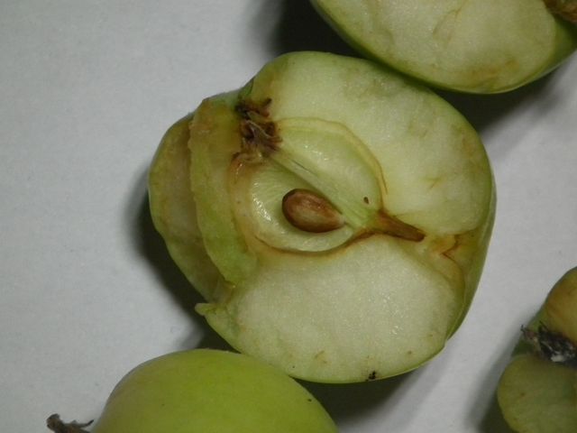

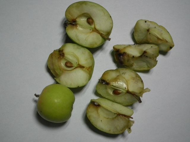

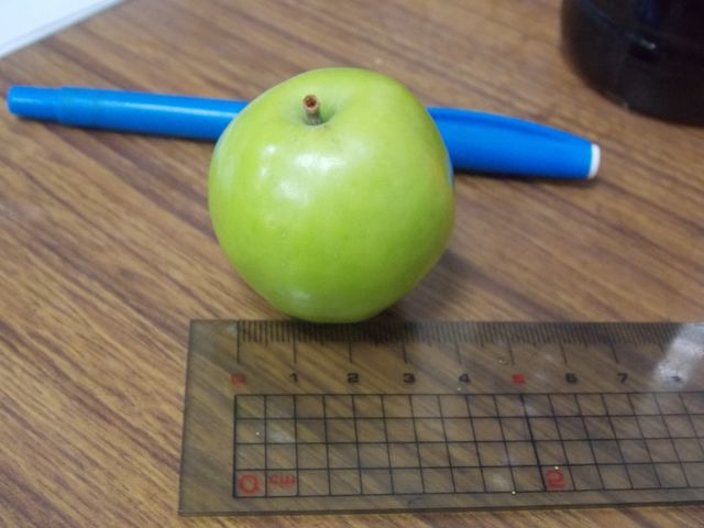

 樓主| 發表於 2015-3-16 14:37:23 | 顯示全部樓層
像這種大小掉果也別太心痛

發表於 2015-3-16 14:56:58 | 顯示全部樓層
phl001 發表於 2015-3-16 14:37
像這種大小掉果也別太心痛
我是整株蘋果樹 很會開花 很會結果 就是到這個大小後蘋果都掉光光
好生奇怪

 樓主| 發表於 2015-3-16 19:10:22 | 顯示全部樓層
本帖最後由 phl001 於 2015-3-18 17:19 編輯
Zefram 發表於 2015-3-16 14:56
好生奇怪
像我這一株,接近成熟了, 看種子
減少蘋果落果四措施
當果實進入迅速膨大期或接近成熟時,看不到病蟲害的跡象,但往往會出現大量果實脫落,造成減產減收,現介紹四種生產中得來的措施,可有效地減輕蘋果落果。 一、疏花疏果。花朵過於稠密會造成樹體營養貧乏,代謝失調。到了果實迅速膨大期或接近成熟時,營養跟不上,就會導致果實大量脫落,因而,科學合理地疏花疏 果,是防治果實脫落的有效措施之一。二、樹下追肥.根據果園肥力基礎和樹體營養狀況,可在生理落果到來前20-30天,給果樹追施氮、磷、鉀等化肥。酌量 施入優質有機肥預防效果會更好。三、葉面噴肥。為迅速補充樹體營養,減輕落果程度,臨近生理落果時,可連續進行2-3次葉面噴肥。為了達到同時提高果品質 量的目的,可噴0.5%的尿素和0.4%的磷酸二氫鉀溶液。四、噴灑植物生長調節劑。在生理落果到來前,每隔10-15天噴灑一次20-40ppm的萘乙 酸溶粹,連續噴灑2-3遍,可有效地控制生理落果,但此項措施必須建立在提高樹體營養的基礎上才有效

 樓主| 發表於 2015-3-16 19:29:54 | 顯示全部樓層
如何預防蘋果落果
一、蘋果采前落果原因。 落果與樹齡、樹勢、結果量和氣溫有密切關係。樹勢強壯落果輕,反之則重;生長過旺和結果過多的樹、落葉早的樹落果重;果實成熟期氣溫高,落果重;果實生長 前期乾旱,後期雨水過多或水分不足時,也易引起采前落果。另據專家介紹,如氮肥用量過多,磷、鉀等其他肥料不足,尤其是果實缺硼、鎂時,也易發生落果。果 實接近成熟時,內部乙烯含量增加,呼吸強度增大,導致果實營養不足生長受阻,在果柄和果枝連接處形成分離層,造成果實脫落。
  二、預防措施。要注意合理修剪,使樹體通風透光;搞好疏花疏果,達到合理負載,分枝負擔;保護葉片, 綜合防治病蟲害;加強果園後期管理,注意防乾旱和及時排澇。同時,要增施有機肥,合理搭配氮、磷、鉀、鈣、鎂、硼等肥料的比例。果實生長後期噴0.3%— 0.5%的磷酸二氫鉀或5%—6%的草木灰浸出液,可有效減少采前落果。蘋果採摘前40天和20天各噴一次萘乙酸或萘乙酸鈉,可明顯減少采前落果;採摘前 20天噴施防落靈,可防止采前落果,也能促進果實著色,延長果實採收期和儲藏期,增加果實硬度

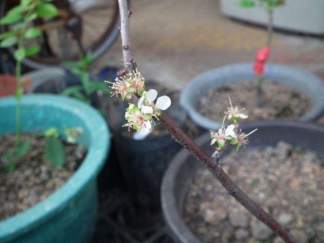

 樓主| 發表於 2015-3-18 17:11:24 | 顯示全部樓層
加拿大櫻桃真失敗,花開沒幾朵
歐李也是失敗

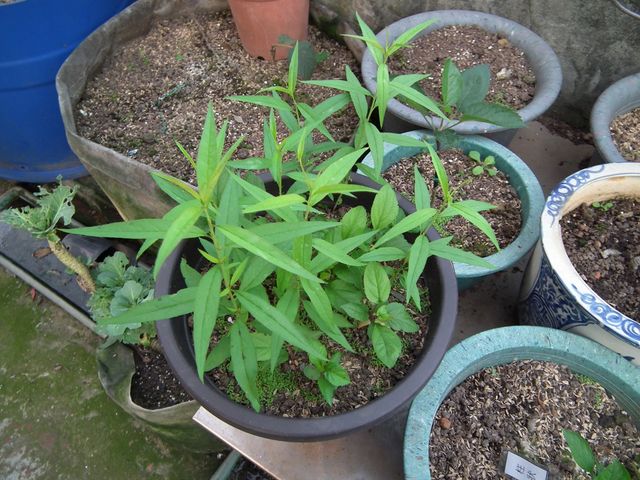

 樓主| 發表於 2015-3-18 17:16:15 | 顯示全部樓層
本帖最後由 phl001 於 2015-3-18 17:18 編輯
這叫育苗吧,
桃子,梅子.蘋果,梨.李, 存了一年的量,全下
分好幾盆,這一個盆,桃子,蘋果
