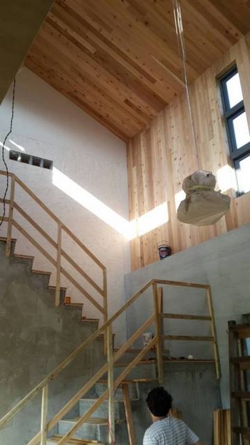

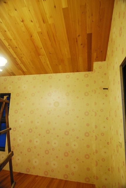

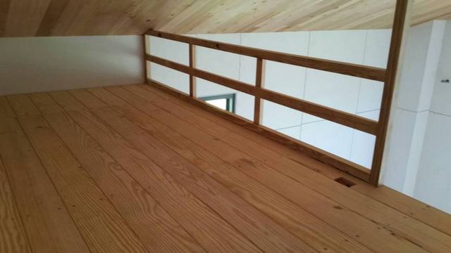

 樓主| 發表於 2013-9-16 22:06:24 | 顯示全部樓層
本帖最後由 872f457f 於 2015-3-23 23:07 編輯
這星期都是裝潢木工施工
細心的木工工頭有問題必定追問
它說希望問題問在前面
免的作出來不符業主期望
拆除重做很費工資師傅感覺也不好
我還滿喜歡這樣工做態度
香杉天花及南方松木欄杆&稻桿灰泥牆
南方松木小閣樓及欄杆diy護木漆
地板,自己diy買無毒水性護木漆
1加崙約850元可滾輪塗抹約5坪
約2小時就風乾了

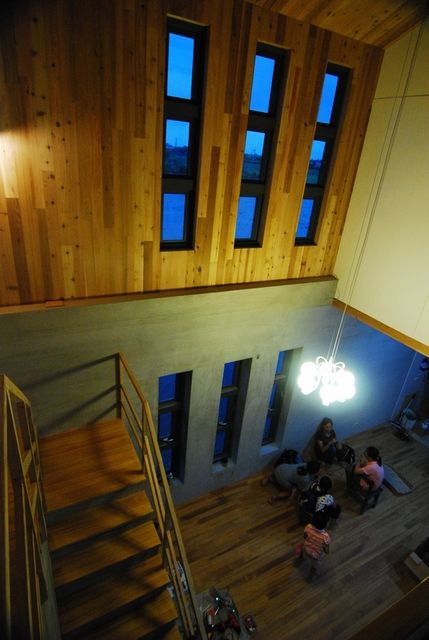

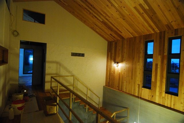

 樓主| 發表於 2013-9-22 19:34:06 | 顯示全部樓層
木工終於完成
天花板/牆板/地板工作後退場
裝璜也進入收尾階段
自己安裝上燈具後
光線照射後終於有家的溫暖色調
感謝好朋友幫忙安裝燈具/馬桶/系統櫃
人多真的好辦事
尤其在颱風來襲之
最難故人來~
挑空區燈具安裝
樓梯壁燈
小臥室
這一夜天兔颱風間歇風雨狂亂~
參與人數 4威望 +37 收起 理由
QLULU + 9
rexla + 12 太棒了!
移民 + 4
l70077007l + 12 揪水乀!

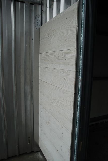

發表於 2013-9-23 00:24:58 | 顯示全部樓層
8大你好
關於水泥木紋的屋頂,小弟還是很看不懂如何固定上去的!?
最原始是一般鐵皮屋的浪板屋頂
然後把水泥木紋鎖在ㄇ字形鐵上
可是ㄇ字形鐵要如固定在一開始的屋頂上阿?
有看沒有懂
還有8大4m高的落羽松買多少錢呀?
米徑大約多粗呢?
最近也一直在找落羽松.....
856
22726
 樓主| 發表於 2013-9-23 21:13:45 | 顯示全部樓層
anson_72 發表於 2013-9-23 00:24
8大你好
沒錯~!!
ㄇ字形鐵鎖在屋頂浪板
再把水泥木紋鎖在ㄇ字形鐵上
落羽松我買1200元1棵(d=6-8cm)
但已經被買光了
可能太便宜了
22
230
1377
1377
發表於 2013-9-23 23:54:25 | 顯示全部樓層
所以是先用比ㄇ字形還長的螺絲把把ㄇ字形鐵鎖上浪板囉?
這水泥木紋板的售價是....?8大在哪裡買的?
本來之前是想用可樂瓦,看到你這種設計感覺也不錯
想評估一下2種材質的價差...
我也常去員山,怎麼都沒看到8大的家呢....
872f457f + 8 木紋板工料約700元/m2但組裝很費工~要想清
