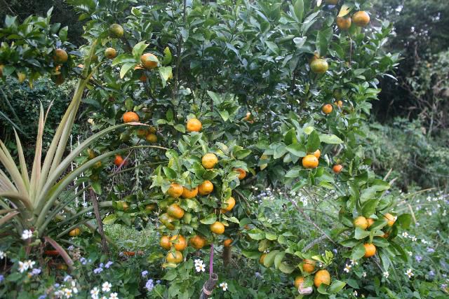

如果講究 ( 又希望生長快速 ) 的話, 12 ~ 02 月份之間, 可以把苗 ( 土盆部份 ) 整個泡水, 不管泡個 24 or 48小時, 反正就是黑土軟化到 " 可以抖乾淨/清洗乾淨 " 的狀態.
地植的時候, 挖坑的土儘量弄鬆, 也儘量減少覆土回去的空隙....之後澆 " 定根水 " ( 然後, 表土乾掉就要澆, 保持一定濕度 ).
當然最好選 " 即將下雨數天 " 的前一日種植, 會更好.
我是認為, 除非是為了 大量種植/大量生產/大量上市銷售....這種商業化的目標, 就需要這樣子.
如果是 " 種好玩/種興趣/種給自己家人親友吃 " 的話, 就不用這麼 " 搞剛 " 了, 反正只要種到土地上, 氣候適合, 它們一樣會逐漸長大.
最近三年來, 我可能種了不下 50棵 的各類果樹, 全都是 " 直接落地 "....會大的, 也都會長大.
砂糖橘 ( 一口柑 ), 落地第三年
