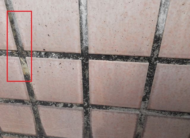

 樓主| 發表於 2019-2-1 00:29:45 | 顯示全部樓層
eastern 發表於 2019-1-30 12:13
請問蝙大,
矽酸鈣粉還要調合一些溶合的資材吧!
小弟 各試了 益膠泥 海菜水 底漆 水泥 防水漆 ....... 都拿一點 來 混合 試驗一下 !!
反正 房子 剛好在整修 ~ 什麼 材料 都有 ~~
而且 空心磚 多買了 好幾個~ 正好 拿來 試驗 ~
大小 也適中 ~ 用水 直接 泡在 大的方型桶 內 ~ 看水 會不會 滲入~
eastern + 20 非常有創意!

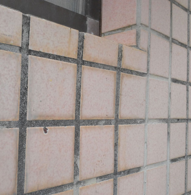

 樓主| 發表於 2019-2-1 11:43:13 | 顯示全部樓層
本帖最後由 aotsen2004 於 2019-2-1 11:55 編輯
eastern 發表於 2019-2-1 08:19
趁著幾天好天氣,買個"透明防水漆"刷一刷了事...
奇怪它清清如水,說第一層要1:1對水...就更稀薄了!

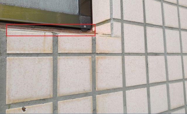

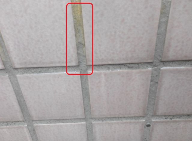

您 這 磁磚縫~ 裡面 有點髒 ~ 如果 縫隙 能 清理乾淨 再 塗防水底漆 ~ 應該 效果 會更好 ~
小弟 這 20年都沒整理的 外牆 ~ 是先用 鐵刷 全刷一遍 ~ 再用 高壓水槍 清去 青苔 和 污垢 沙塵 ~
請看 這都是 同1個 地方 照的~ 清理前 跟 清理後 的 差異 ~
清理前
清理後 >>> 這黃色痕跡 記得 刷很久 都刷不掉 ~
清理前
清理後 >>> 這 窗戶 矽利康 也順便 挖掉舊的~重塗 新的 ~~
所以 小弟 才說 ~ 清理 清洗 舊牆壁 比 油漆 更累 ............
獨自 清理完 前後 2面牆~ 1樓 到 5樓頂 ( 差不多6樓高) ~
還 包含 修補 全部 外牆磁磚縫隙的水泥 ~~ 已經 耗掉 1星期多 快 兩星期 的 工作天數 ~~
那時候 記得 太陽超大 氣溫又高 ...... 在外牆 曬太陽 曬1天 ~
沒中暑 從 牆壁上 滾下來 ~ 就 已經 是 菩薩保佑 了~~ 呵

發表於 2019-2-1 16:54:42 | 顯示全部樓層
aotsen2004 發表於 2019-2-1 11:43
小弟 這 20 ...
+1
清理乾淨遠比買什麼防水漆來得更重要

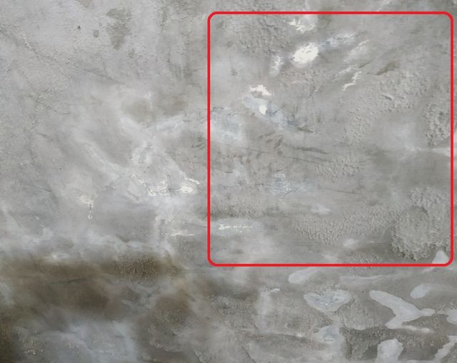

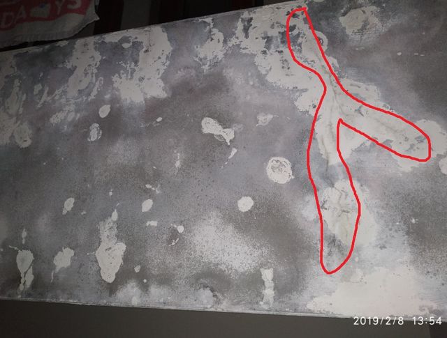

 樓主| 發表於 2019-2-11 16:57:00 | 顯示全部樓層
本帖最後由 aotsen2004 於 2019-2-11 17:00 編輯

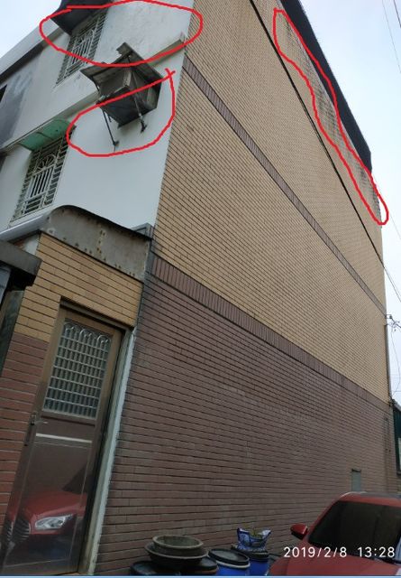

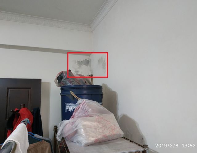

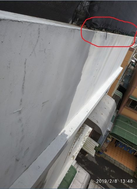

趁 過年期間~ 附近的鄰居 男主人 從 大陸回來~
來找 小弟 幫忙 看壁癌 要如何 處理~ 才會省錢 又有效~ 看了 3間 !!
先來 貼 這間 3層樓 透天 照片~ 這間屋子 男主人 在當老師 ~ 好像 甚麼 評鑑委員會 ~ 沒聽清楚 ~~
聽描述 好像 很嚴重~ 把熱感應機 都帶去 準備拍照 ~

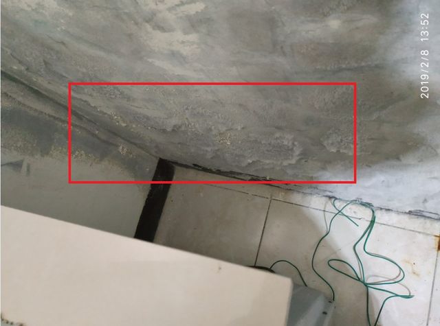

結果 都現場 一看 ~ 不用 什麼拍照了 ~ 因為 壁癌 發生的問題 ~ 一目了然 !!
問題 在 >>> 外牆漏水 和 浴室防水層破裂 ~
這是 浴室地板 外面 的 樓層板~ 浴室 有人 洗澡後~ 就會 滲水 ~
屋頂種滿茶花 ~ 4面 都有 鐵絲網 跟 亞管 還有 隔熱黑簾 ~變的 很難外掛下去 ~
第1張照片 ~ 外牆邊 還有 台電 220V電線 ~ 呵

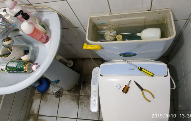

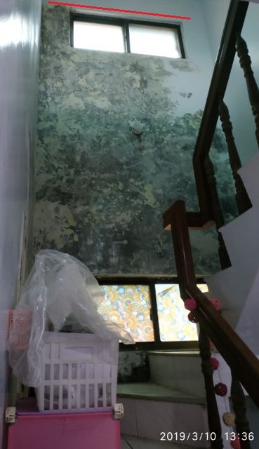

 樓主| 發表於 2019-3-13 10:28:00 | 顯示全部樓層
本帖最後由 aotsen2004 於 2019-3-13 10:34 編輯
前幾天 連續下了 幾天的雨 ~ 又適逢 星期六日 ~
附近 鄰居 找 小弟 去 家裡~ 幫忙 看一下 壁癌 要如何 整理 ~~
這家~ 4樓 有個牆璧 都長 青苔了 ~ 因為 4樓外牆 他們 整理不到~ 所以 等有空 我再來 幫忙 ~( 紅線以下 是 壁癌)
還有 浴室漏水 ~ 漏到 下方 房間 ~ 也希望 我可以 幫忙 整理浴室~~ ( 敲掉浴缸 磁磚重貼 防水重作 )

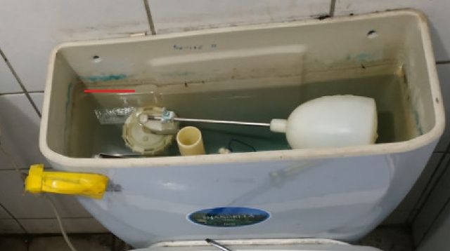

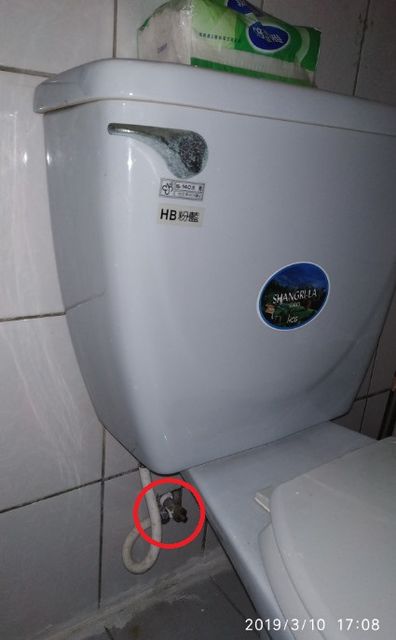

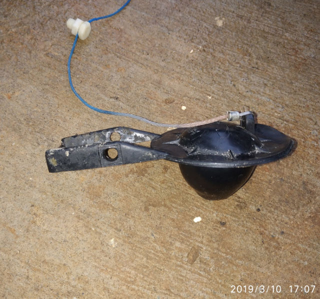

另外 馬桶 也在 漏水 ~ 1個月 水費 多漏了 ~ 好幾百元 ~

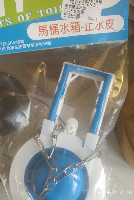

研判 是 止水皮 老化 ~ 所以 買個 新的 幫忙換掉 ~ 馬桶漏水 就 修復完畢 ~
其實 大家 平常 也能 自己 測試~ 馬桶 有無 偷偷漏水~
晚上 就把 馬桶水箱 下方 水龍頭關掉~用 簽子筆 在 水箱內 作個 記號~ 早上 起床 看 水 有無減少~ 就知道了!!
本來 是 希望 大家 能 diy ~ 而作不到的部份~ 我 在從旁 協助幫忙 ~
但是 實際情形 ~好像 跟 我想得 不大一樣~ 有好幾個 是 希望 就 直接 給我 包工 ~ 呵 呵

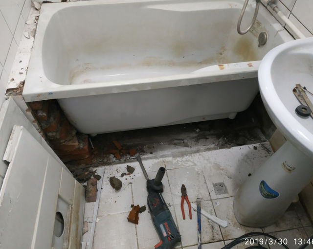

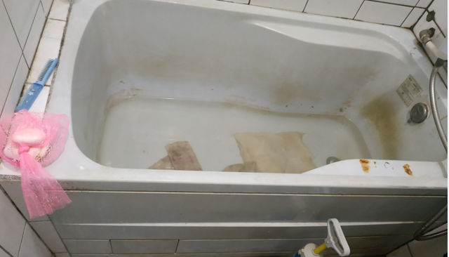

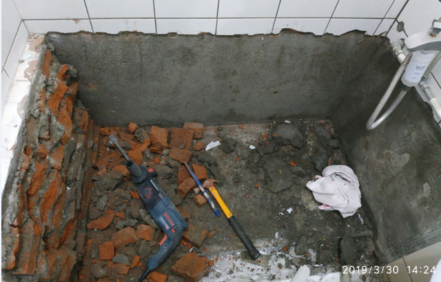

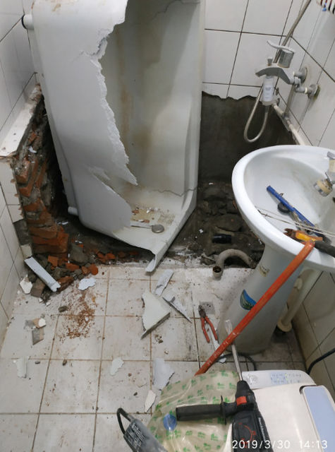

 樓主| 發表於 2019-3-30 20:06:39 | 顯示全部樓層
本帖最後由 aotsen2004 於 2019-3-30 20:17 編輯
現在  需要幫忙的鄰居 都約 星期六日~  因為 平常 他們 有在上班~
反正 假日 小弟 也從來不想出門 去跟大家一起塞車~ 所以 以後 星期六日 就定為 敦親睦鄰日~~
有一位 鄰居 更是豪爽~ 直接 把 KEY 交給 我~ 說 : 有空時 可以 隨時 去整修 ........
我可不敢收~ 等等 如果 有什麼東西 不見了 ......... 亡鈇意鄰 ~ 呵
所以 今天 幫鄰居 換了 門鈴 和 插座 ~ 順便 教一下 以後 他們 如何 DIY換 ~~
以上 維修工程 ~ 因為 太簡單 ~ 懶得 照相 ~

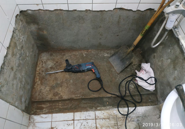

中午 幫鄰居 拆浴缸 重作 浴室防水 ~ 有 照相 ↓↓↓
拆好了~ 現在 等 鄰居 星期一 去買 水泥防水材料~ 小弟 再來 塗一塗 弄一弄 就 完工~~~
材料 預估 3500元 ~ 硬要 給 小弟 工錢 算 2000元 ~
弄這個 拆浴缸+浴室防水~ 一共 5500元~ 大夥是鄰居 所以 保固 10年~ 不錯吧 ~ 呵

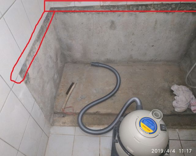

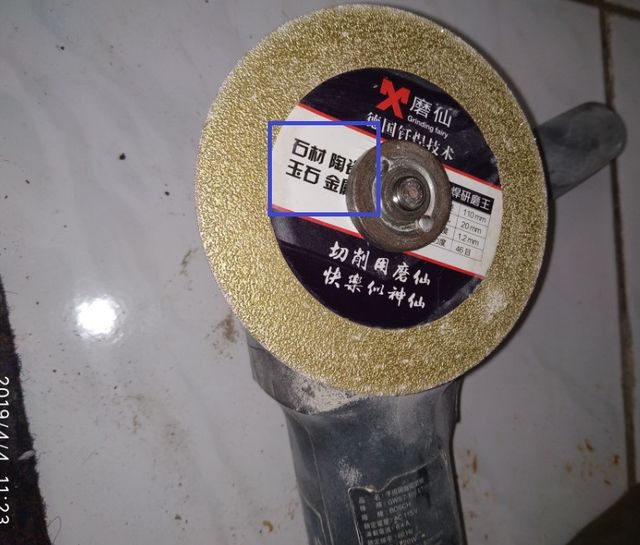

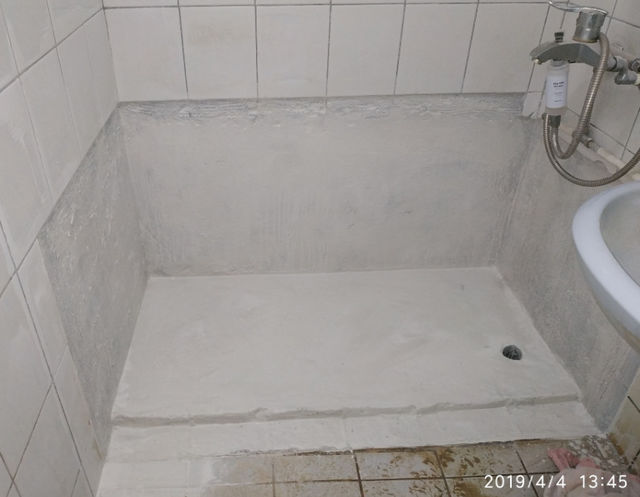

 樓主| 發表於 2019-4-5 10:35:37 | 顯示全部樓層
鄰居 放假 繼續 浴室改造 ~
先鋸平 不整齊 破裂的磁磚~ 用 這種鋸片 鋸石頭 磁磚 塑膠浴缸 都很好鋸 ~ 乾鋸 不用加水 ~
先清洗一遍 ~ 再用鋼刷 刷一刷 ~ 用 乾濕兩用吸塵器 吸乾淨 ~~
塗上 一層 矽酸質底漆 ~ 防水 第1層 ~~
