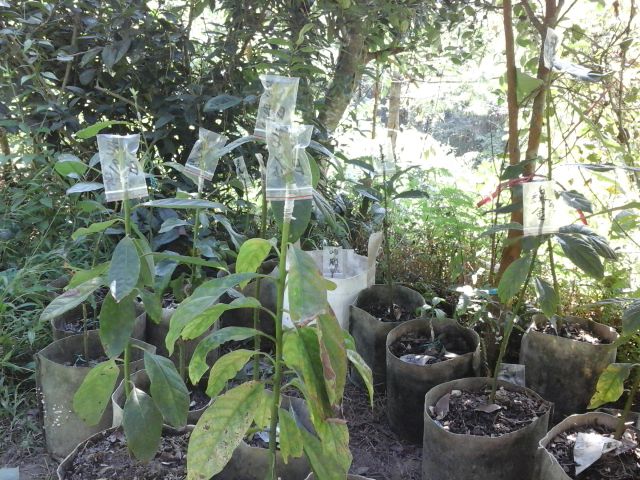

發表於 2019-9-25 10:47:07 | 顯示全部樓層
nature4d 發表於 2019-9-25 10:37
看這段文字的意思, 是說失敗機率很高嗎?
山林大大 成功/失敗 的比率如何呢?
目前接十活一。哈哈有夠弱雞。
不過最近改變了日照給水及季節的因素。好像有些進展。還要再半個月來確認。
因為接芽的來源是買來接支苗的生長期的分支刪減,再拿來接支。所以嫩度及位置大小都沒得挑。既要顧慮到及早落地及早長大,又要接支後代保種。只能只要有芽點都拿來使用。
這張照片是特別做新的接支測試,用比較寬裕的不同惠木位置來接支。接接看效果。
參與人數 4威望 +61 收起 理由
