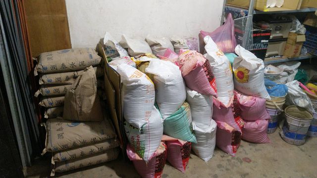

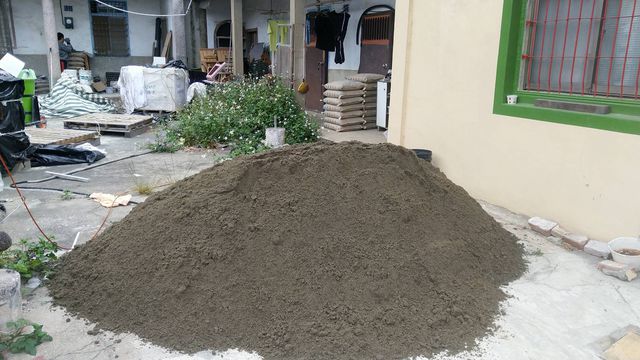

重量訓練 單人挖兩立沙

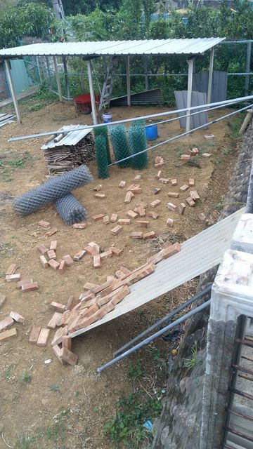

要搞一個小雞舍前置作業很多
聽朋友說地板要固化處理不然會被雞挖的坑坑疤疤
只好叫些水泥沙 多叫點備用
用鐵畚箕3鏟裝一袋 兩小時多裝了66袋

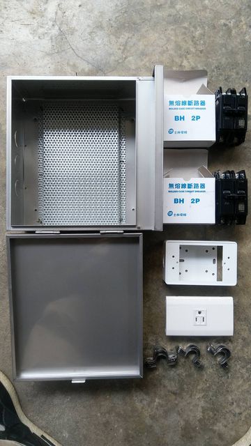

雞舍的電源也還沒到位 已經買好外箱跟斷路器備用

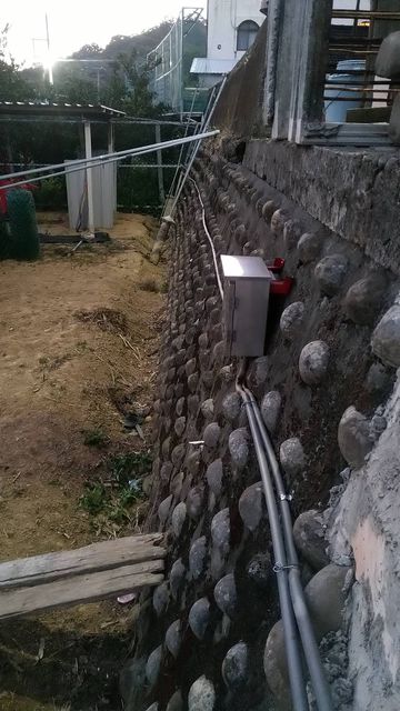

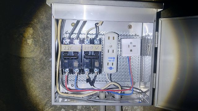

雞舍電源
水電師傅做建案沒空 自己來
東西不多看起來不怎麼樣
結果要引進鐵工焊工水電工附身才做的好
經過77 49小時終於搞定
弄了110、220V 有電才可以開始慢慢做泥水了

發表於 2026-1-5 09:26:48 | 顯示全部樓層
tsou4 發表於 2026-1-4 19:46
波羅蜜
長的漂亮 可惜多放了兩天開始爛果
剝完一斤半多只有裝三盒 賺300買到賺到
防水箱買太小 導致標準插座沒得用
建議還是買大一點的 一勞永逸

 樓主| 發表於 2026-1-5 09:36:29 | 顯示全部樓層
本帖最後由 tsou4 於 2026-1-5 09:39 編輯
Zefram 發表於 2026-1-5 09:26
防水箱買太小 導致標準插座沒得用
建議還是買大一點的 一勞永逸
3聯的電箱是有點太小 買了將就著用
本來只是想留一個110v的臨時插座就好 後來想說要用到電焊機220v也弄臨時插座
就找了復古的陶瓷三孔插座(缺點孔沒有分大小頭) 和一個以前買的冷氣專用單孔插座
以後有額外需求只好再增購電箱了

發表於 2026-1-5 16:01:25 | 顯示全部樓層
tsou4 發表於 2026-1-5 09:36
3聯的電箱是有點太小 買了將就著用
本來只是想留一個110v的臨時插座就好 後來想說要用到電焊機220v也 ...
電焊機應該是直接 接無溶絲開關...
裡面的銅片很細 用插座會不會太危險?

 樓主| 發表於 2026-1-6 06:44:15 來自手機 | 顯示全部樓層
Zefram 發表於 2026-1-5 16:01
電焊機應該是直接 接無溶絲開關...
裡面的銅片很細 用插座會不會太危險?
實際使用不會耶
直流電焊機我一直都是在插座使用喔
我看鐵工的大台交流電焊機就是接斷路器

發表於 2026-1-6 07:28:51 | 顯示全部樓層
tsou4 發表於 2025-12-31 19:40
重量訓練 單人挖兩立沙
要搞一個小雞舍前置作業很多
如果是室外 考慮一下漏電斷路器

 樓主| 發表於 2026-1-6 09:19:37 | 顯示全部樓層
園丁23 發表於 2026-1-6 07:28
如果是室外 考慮一下漏電斷路器
從家中電箱延伸2組線到戶外電箱 到雞舍遮雨棚之間的電線都有用塑膠管包覆
是沒有打算裝漏電斷路器
若不保險可能用鉤表勾看看有沒有跑電流吧
雞舍裡沒有長時間使用高電流的電器 頂多就電燈和電扇吧
職業安全衛生設施規則(民國 113 年 08 月 01 日修正)
第 243 條
雇主為避免漏電而發生感電危害,應依下列狀況,於各該電動機具設備之
連接電路上設置適合其規格,具有高敏感度、高速型,能確實動作之防止
感電用漏電斷路器:
一、使用對地電壓在一百五十伏特以上移動式或攜帶式電動機具。
二、於含水或被其他導電度高之液體濕潤之潮濕場所、金屬板上或鋼架上
    等導電性良好場所使用移動式或攜帶式電動機具。
三、於建築或工程作業使用之臨時用電設備。
iki + 20
