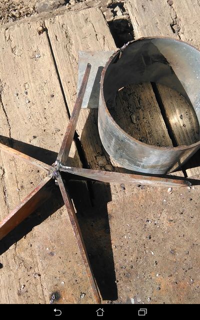

 樓主| 發表於 2023-1-5 10:53:13 | 顯示全部樓層
這玩具,有點貴,所以自玩五星刀劈竹神器,,
繼續ing. 下一施作步驟,,

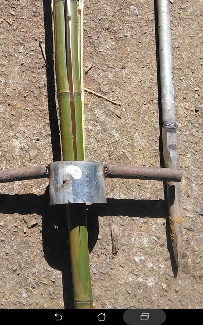

 樓主| 發表於 2023-1-5 11:23:47 | 顯示全部樓層
試五星刀,,準備上圓框及手把,,

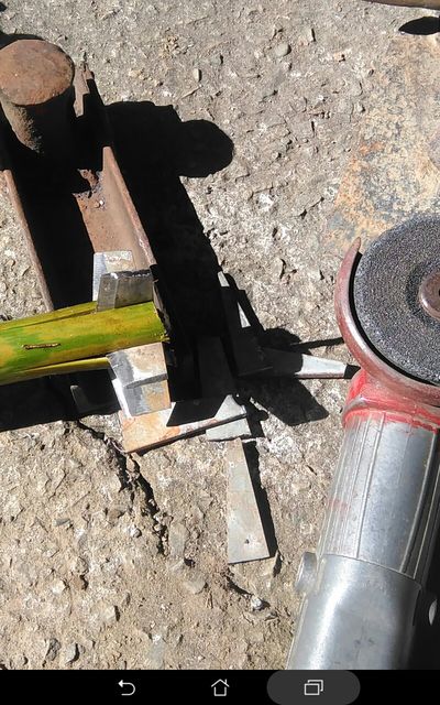

 樓主| 發表於 2023-1-5 11:53:47 | 顯示全部樓層
類似打樣玩廢鐵重組,,
先達到使用目的,有問題再做精進修改!
應該可以撐下去!,,
減重半實沖,準備用在開施肥洞用,或簡易插竹沖立柱洞!

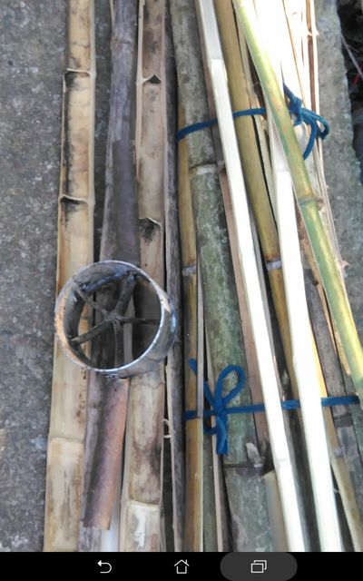

 樓主| 發表於 2023-1-5 15:24:00 | 顯示全部樓層
快多了!勢如破竹,就是這樣容易處理!
效率已經算很快了!有時還真不懂!
還是被認為我還在混,唉~
真是一堆貪心而不懂事的,卡笑!
破竹神器,看起來爛爛的,但也好像還不錯使用!
在竹頭夠厚時,神器有點輕,下回新作神器,來給配重一些!
但用在桂竹還不錯用,孟宗較硬些,需要再配重一點!

發表於 2023-1-5 21:14:08 | 顯示全部樓層
rdmigo 發表於 2023-1-5 15:24
快多了!勢如破竹,就是這樣容易處理!
效率已經算很快了!有時還真不懂!
還是被認為我還在混,唉~
請問達人..
這工具4剖5剖是單純用在不同粗細竹子嗎?
如果竹子夠粗..
6剖的會不會比較堅固呢?
農田一角落綠化,為降溫來盡一份心力!謝謝!

 樓主| 發表於 2023-1-6 16:48:02 | 顯示全部樓層
taiwanbigmary 發表於 2023-1-5 21:14
請問達人..
如果竹子夠粗..
其實,,啊哉喔~
應該是看竹肉厚度,與內孔外徑大小
此廢鐵玩具,只玩桂竹,劈開當柴火,或是其他用途
依需要開片尺寸,要幾刀多行!
只要合自己需要,怎樣設計是不限制的!

發表於 2023-1-7 20:39:35 | 顯示全部樓層
內環
外環
刀片
如果可以任意組裝、固定、拆解
要幾片就幾片

發表於 2023-1-19 21:43:19 | 顯示全部樓層
只要在鐵圈內能放入的竹子,不管大 小 均能剖開 (太細不行)。
它有分 二刀  到  五刀 或更多,是看需要的用途 與 程度來剖開竹子。圍籬 牆壁 到手工。
早期是固定的刀架(焊死的)要剖三片 就用三片刀來剖 。

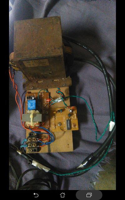

 樓主| 發表於 2023-6-4 15:02:39 | 顯示全部樓層
雨天玩廢,,廢鐵點焊玩具,,
就微波變壓器,約秒內定時器,簡單零件,,多是廢品重組!
就點電池組合的焊片,湊起來給好朋友合體在需要的組合壓值,與容量
及重做更換被操勞過度的手鑽電池,及重組鋰鐵電,做行動源用,
點點銅棒,算有點貴,,
直接就用壓端頭,給直接硬上了!且此料件其實就是與專用點棒的材料類似合金,
但它就是便宜好取,實際使用也還不錯用,點著住,,就可以,至於焊點美觀否,
那就算了吧!
