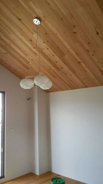

裝修愈接近尾聲
好像永遠有作不完的工作
訂購品陸續到貨
反正是diy就慢幔安裝

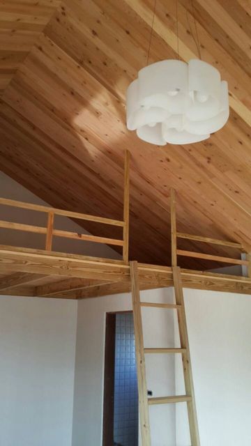

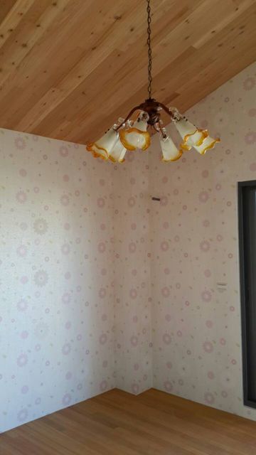

吊燈安裝
吊燈安裝
吊燈安裝

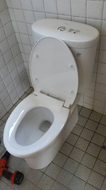

馬桶安裝
現代馬桶安裝複雜釵h,地上要鎖8顆螺絲+加防溢油泥封......

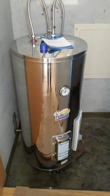

電熱水器50加崙型,現在的保溫效果不錯,加熱至65度(約15分鐘)到第3天還有保溫45度~

8大~你電熱水器裝什麼牌 子的?我也是裝50加崙~

發表於 2013-9-27 10:21:38 | 顯示全部樓層
您馬桶是用TOTO的嗎??
所以才是乾式施工??
自己安裝可以折扣多少啊??

安安 發表於 2013-9-27 08:16
櫻花牌熱水器
安裝到好像14400吧
體積還滿袖珍的~~

 樓主| 發表於 2013-9-28 01:02:51 | 顯示全部樓層
本帖最後由 872f457f 於 2013-9-28 01:05 編輯
幸運草 發表於 2013-9-27 10:21
您馬桶是用TOTO的嗎??
所以才是乾式施工??
是TOTO的乾式安裝
其實我的水電包商會幫忙安裝..是我自己心急自己DIY
一組約裝1.5HR
建議底部縫隙還是用防霉夕力康封死
臭味會隨天氣熱度逸到室內
折數我不太記得了(買1年多才通知送貨)
好像牌價75折吧????

發表於 2013-9-29 01:01:06 | 顯示全部樓層
872f457f 發表於 2013-9-28 00:59
櫻花牌熱水器
安裝到好像14400吧
體積還滿袖珍的~~
喔喔˙˙˙˙˙我裝林內牌2萬出

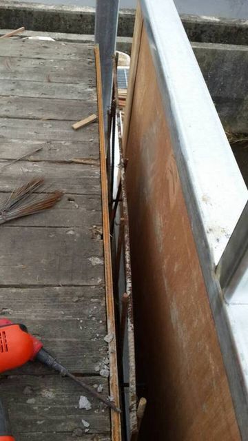

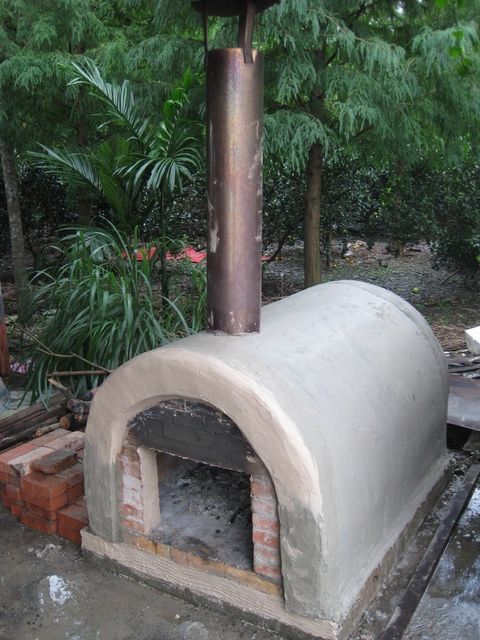

2000年底自己建一座麵包窯
現在要自己diy作麵包窯永久固定家
叫了3塊4x8尺4分防水模板及綁鋼筋
DIY一座高90cm寬110cm之RC 麵包窯座
以後就不用蹲在地上烤窯烤麵包
麵包窯模板及綁鋼筋
2000年底自己建一座麵包窯

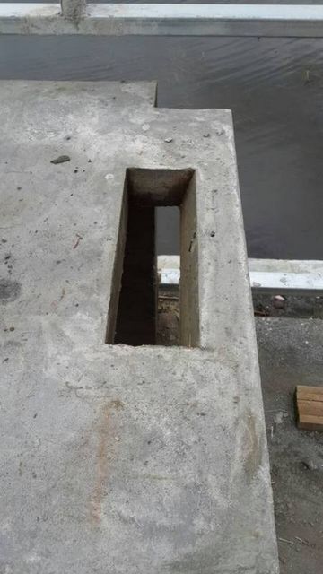

製作麵包窯基座
綁完#3鋼筋後
自己diy拌橇混凝土
水泥1 : 碎石2 : 細沙3~比例加水拌橇攪拌
灌水泥忙了一整個上午
腰都快斷了(真的粗重活)
還好雨淋養護7天後小心拆模
沒有爆米香蜂窩~(要分次敲擊模&鋼筋插入水泥搗實.減少空氣產生蜂窩)
等28天到準備將麵包窯
以堆高機移駕到這座上~~
全用4分夾板清水模方式麵包窯碳灰刮除清潔口~預留

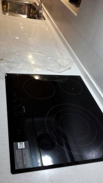

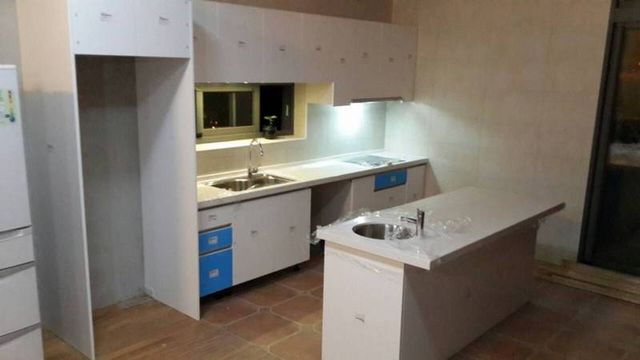

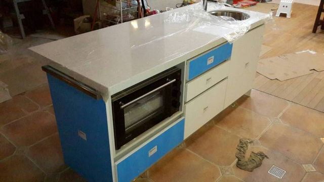

廚房進行安裝階段了

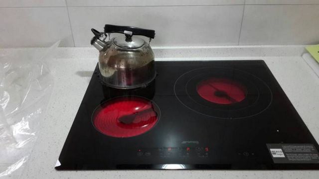

為了不使用瓦斯爐免除瓦斯更換的不便(除停電外)
安裝電陶爐來進行烹飪工作
也因烹飪不以大火快炒為主
電陶爐也還滿符合自己生活習慣
安裝完成後進行三口爐火力全開測試
看電力及漏電斷路器是否承受的了
順便燒一壺開水
約5-6分鐘開水就燒開了
也要求電工要配電源線5.5mm2以上電線裸結線
否則怕電線過熱產生危險
