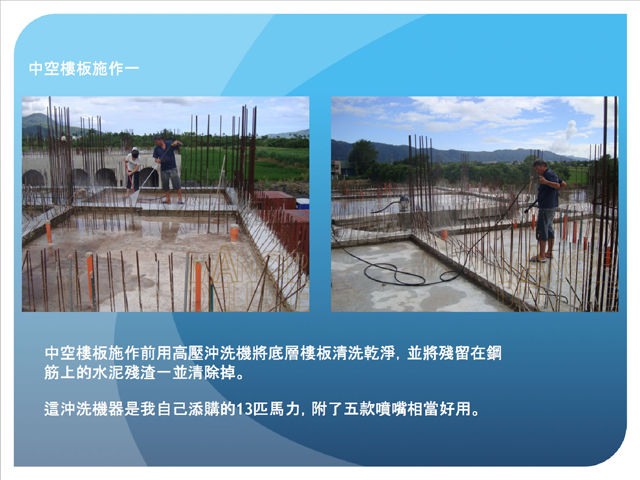

 樓主| 發表於 2017-1-18 19:56:30 | 顯示全部樓層
本帖最後由 tonychang 於 2017-1-18 19:57 編輯

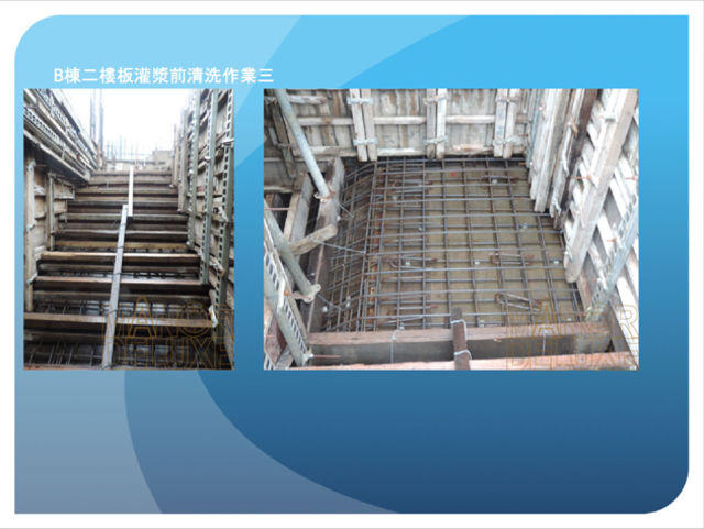

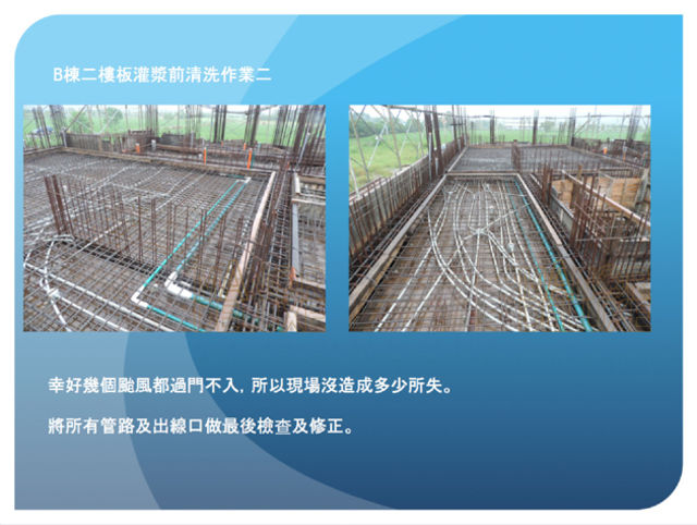

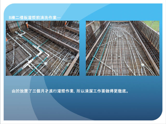

B棟二樓板灌漿前清洗作業
參與人數 2威望 +32 收起 理由
jsun8899 + 20 太棒了!
LKK46 + 12
52
52

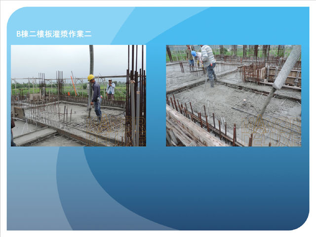

 樓主| 發表於 2017-1-19 11:33:29 | 顯示全部樓層

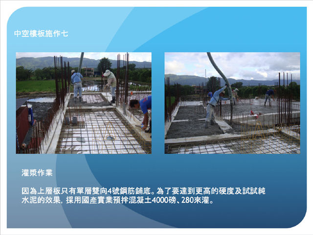

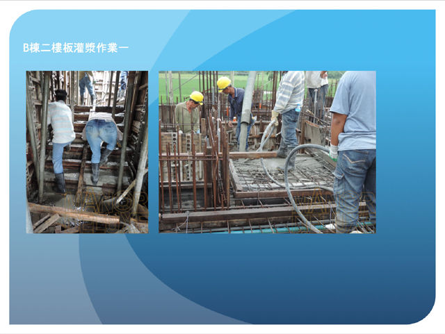

B棟二樓板灌漿
參與人數 2威望 +32 收起 理由
jsun8899 + 20 太棒了!
LKK46 + 12

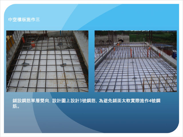

 樓主| 發表於 2017-1-21 07:46:00 | 顯示全部樓層
本帖最後由 tonychang 於 2017-1-21 07:47 編輯

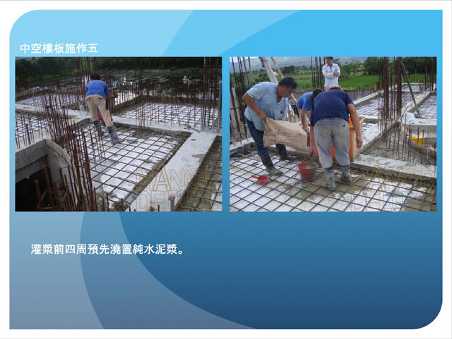

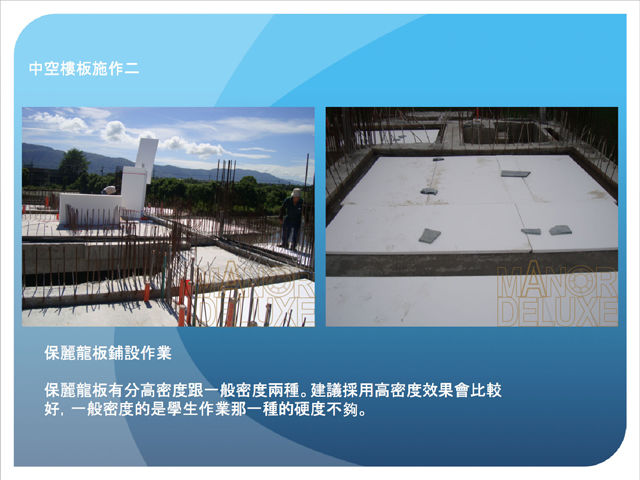

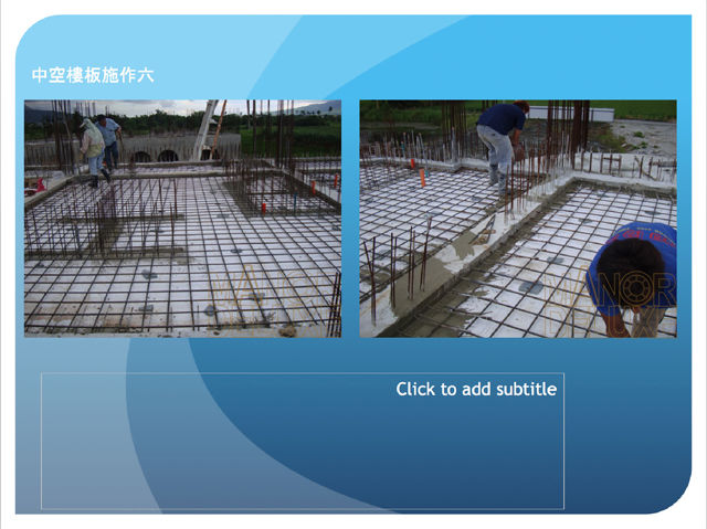

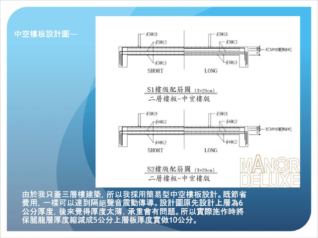

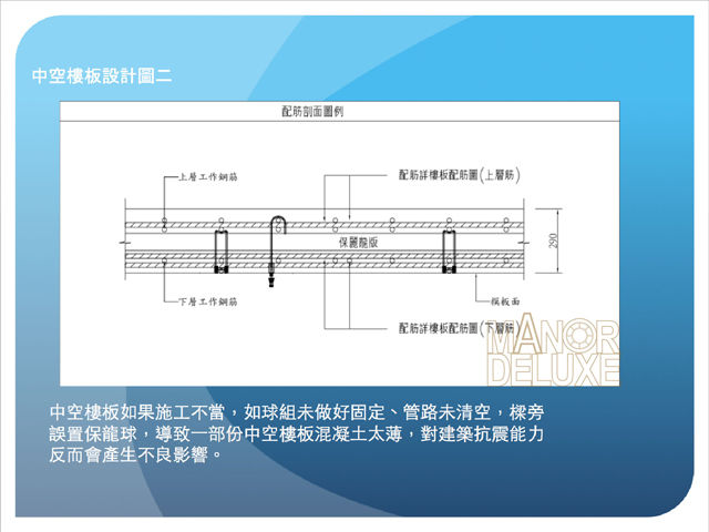

我規劃的中空樓板,實際上就是樓板做兩層中間夾隔音材料。
所以灌第一層樓板時第二層樓板的預留筋就要預留。
我一樓水電做吊管設計所以管道間及地板預留孔也要跟著上來。
因為地板施作兩層,所以必須要等第二層樓板混凝土終凝之後才能進行二樓牆體施作。
樓板灌兩層,重量會增加。當初設計時有考量進來也有請結構技師算過,
不是臨時想加就可以加。
所以有此需要的朋友,最好一開始設計的時候就跟你的建築師提出來。

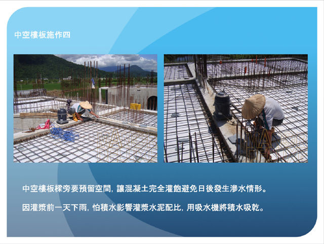

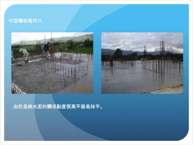

中空樓板施作二

 樓主| 發表於 2017-1-22 07:51:16 | 顯示全部樓層
為了施工期間隨時要沖洗樓板及鋼筋,並考慮日後清洗房子的外觀及地板。
買了高壓清洗機,附上報價單給有需要的朋友參考。
jsun8899 + 20 太棒了!

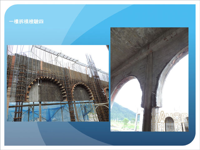

 樓主| 發表於 2017-1-22 21:54:32 | 顯示全部樓層
本帖最後由 tonychang 於 2017-1-22 21:56 編輯

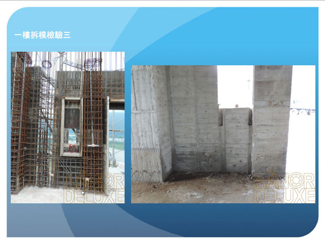

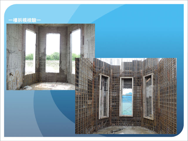

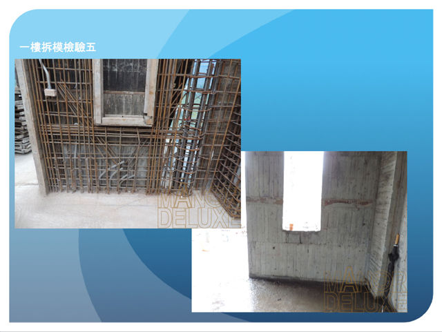

之前跟大家分享一樓鋼筋綁紮方法,我想一定有很多朋友想知道灌漿、拆模後的結果會如何。
花了一點時間把它整理出來跟大家分享。
jsun8899 + 20 太棒了!
