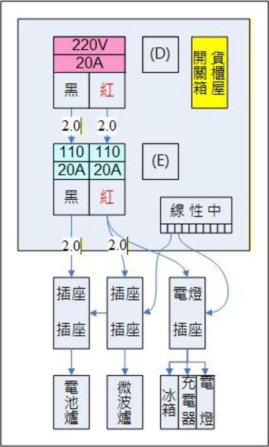

開心農場水與電相關問題~[開關跳電問題]~已解決

這看起來就用電過載(超過20A), 導致無熔絲開關跳脫. 一條路徑上, 只要一顆無熔絲開關跳掉, 整條都沒電了, 其它顆也沒機會跳了, 跟有沒有壞掉沒什麼關係啦!
只要把大負載電器, 分開回路, 或是不要同時使用. 這是最省錢的解決方法.
至於同樣20A無熔絲開關, 哪一個要先跳, 有很多外在因素會影響, 例如螺絲緊度, 通風散熱條件, 開關不同廠牌,設計跳脫點不同等等...

2.0途中經過插座本來就設計錯誤
重電110 要專線專用
也就是微波爐跟電磁爐 這兩個插座要吃5.5mm2的電纜線
請使用 這個插座
插座要用國際牌的 別用啥 中一 同立 台昱的...

 樓主| 發表於 2026-1-15 10:13:25 | 顯示全部樓層
感謝各位農友的說明...
這周就先做調整用電的平衡,如果再有增加用電再來升級開關及電線...

發表於 2026-1-16 08:59:20 | 顯示全部樓層
歡樂小雞 發表於 2026-1-15 10:13
感謝各位農友的說明...
謝謝大家...
我2home也是只有20a的斷路器
之前同時用電鍋和吹風機就跳電
從此之後就是分別錯開用高電流的電器 就沒再跳電了

 樓主| 發表於 2026-1-16 16:32:19 | 顯示全部樓層
tsou4 發表於 2026-1-16 08:59
我2home也是只有20a的斷路器
之前同時用電鍋和吹風機就跳電
從此之後就是分別錯開用高電流的電器 就沒 ...
了解...感謝...
我也覺得應該有機會解決...

 樓主| 發表於 2026-1-30 17:07:17 | 顯示全部樓層
呵呵...又來問問題了
想偷懶...紅、黑兩個開關各拉下一條線作插座...
但是N向線只拉下一條兩個插座共用這樣會有危險性嗎?

發表於 2026-1-30 17:40:25 | 顯示全部樓層
歡樂小雞 發表於 2026-1-30 17:07
呵呵...又來問問題了
但是N向線只拉下一條兩個插座共 ...
危險性 倒是不至於.
不過, 最好前段的線徑稍微粗一點, 再分給不同的插座.

發表於 2026-1-31 00:08:53 | 顯示全部樓層
呵呵...又來問問題了
但是N向線只拉下一條兩個插座共 ...
那會有一條中性線要能承載40A的電流。

 樓主| 發表於 2026-2-1 16:19:08 | 顯示全部樓層
感謝回應~
開關到插座的線我都是使用2.0的線,距離不長我重新拉一條好了,謝謝指導!
