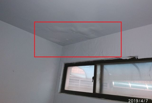

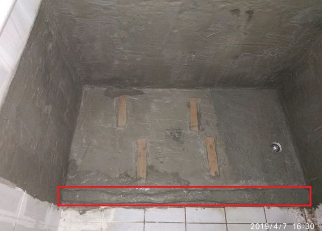

這間浴室 樓下的房間 ~ 是 漏水的 ~
浴室 的外牆 ~ 壁癌很嚴重 ~ 這是 括掉壁癌 塗上 底漆 的 樣子 ~~

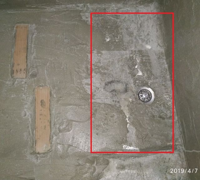

浴室 內部塗上 兩次 矽酸質底漆後~不使用 彈性水泥 ~ 直接用 防水水泥 ~
有用 防裂網 作底 ~ 等水泥全乾後 ~ 在磨平 作成 清水模的樣子 ~ 省錢 堅固 防水 耐久~
紅線處 有作一個 小小的檻 ~盡量 把水 由 這邊 排掉 ~~

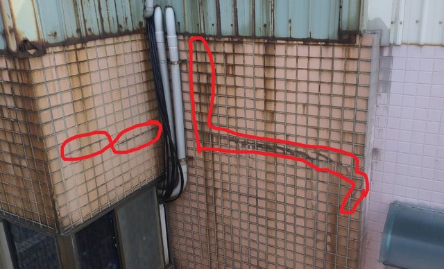

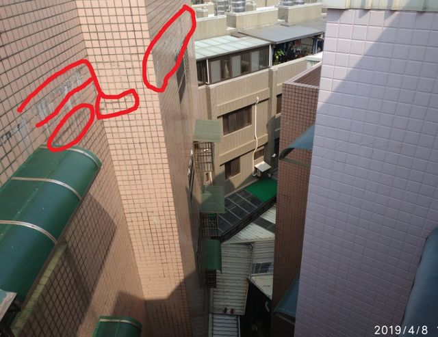

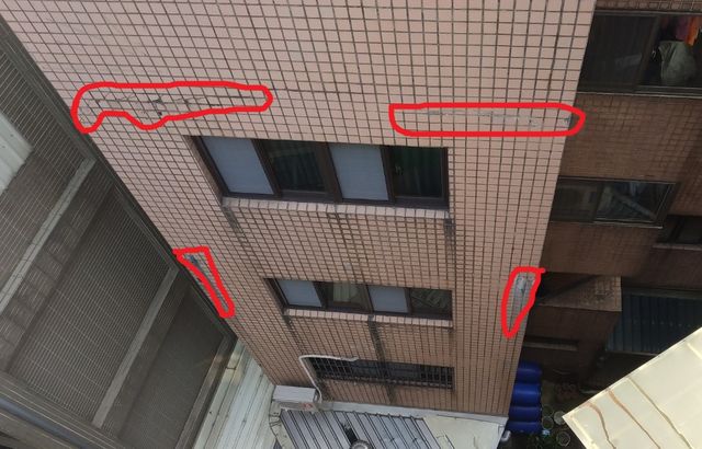

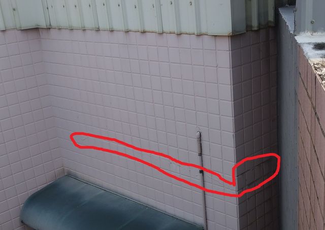

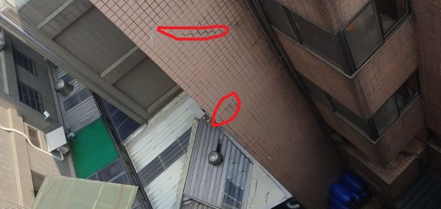

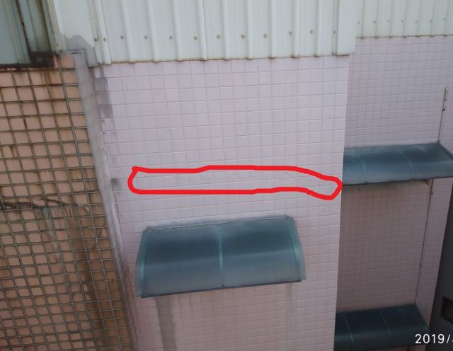

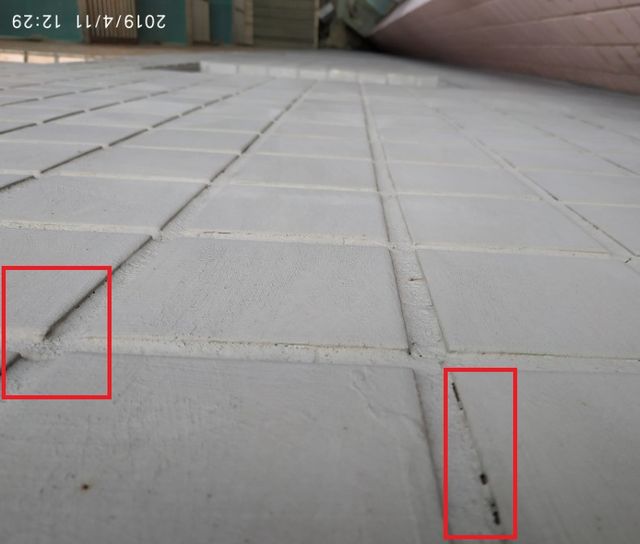

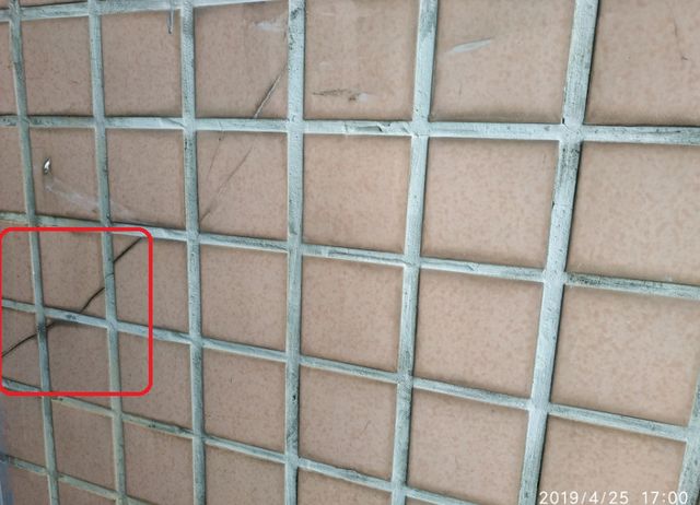

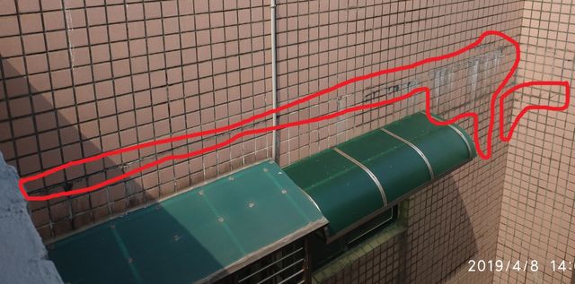

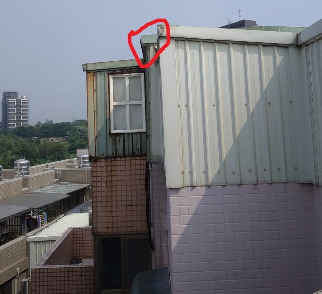

昨天 跟 今天 陪 幾位鄰居 跑去屋頂~ 看一看 大家 外牆的 裂縫 ~ ( 照片 是遠拍~ 看不出來 裂縫 有多大)
裂縫 都很深 雨天 滲水 進屋內 ~ 導致 壁癌 的 原因之1 ~
有 6間 房子 都有裂縫 ~分布 在 5樓 4樓 3樓 外牆~ 屋內 同時 也都有 壁癌 ~
這是 當初 小弟 補 5樓 跟 4樓 之間 外牆的裂縫 ~ 弄了 2天多 ~
1: 先用 高壓水槍 和 鋼刷 ~ 清去 裂縫內 青苔 沙子 ~
2: 等裂縫 乾後~ 先塗 矽酸質 於 裂縫內 ~
3: 再用 防水水泥 補裂縫 ~
4 : 等 水泥 乾後~ 再塗 底漆 1次 ~  面漆 2次~
當初 都自己弄~ 蠻累的~ 爬上爬下的~ 天氣超熱~ 汗 1天 流了 十幾公斤..... 口 又超渴的 .....
也沒人拿水 給我喝~ 差點 渴死 在 繩子 上面 ...... 很艱辛 吧 !!    還好 小弟 是 堅忍卓絕 ~~
如果 以後 幫鄰居 弄外牆~ 屋主 自然 就成 幫手~ 就不會 那麼累了 ~~
不過 有幾間是 屋頂 加誤  還沒有留 窗戶~
這種 鐵皮屋頂 邊緣 生鏽~ 變的鋒利 也可能 鏽蝕的 難以當支點~ 困難度 提升 ~

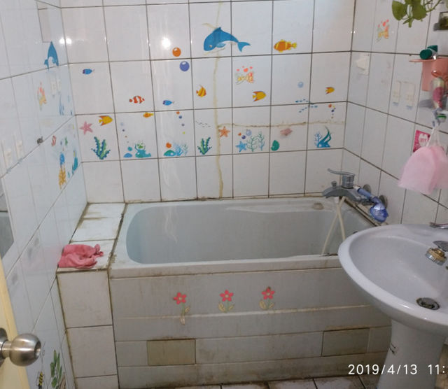

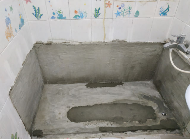

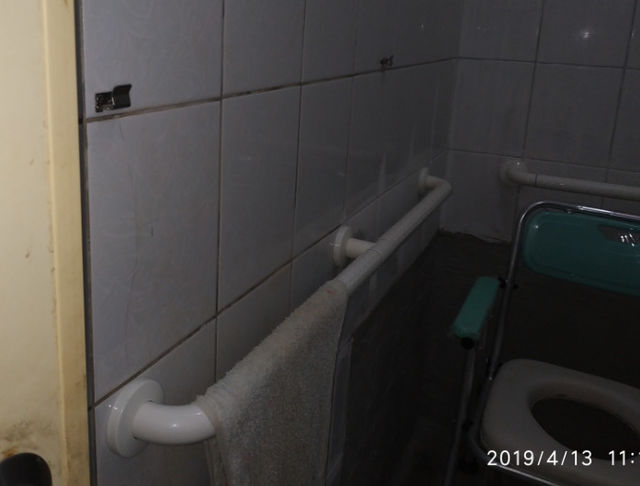

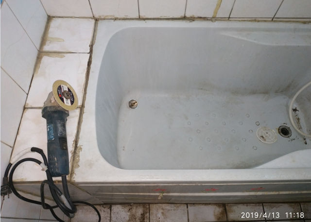

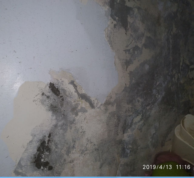

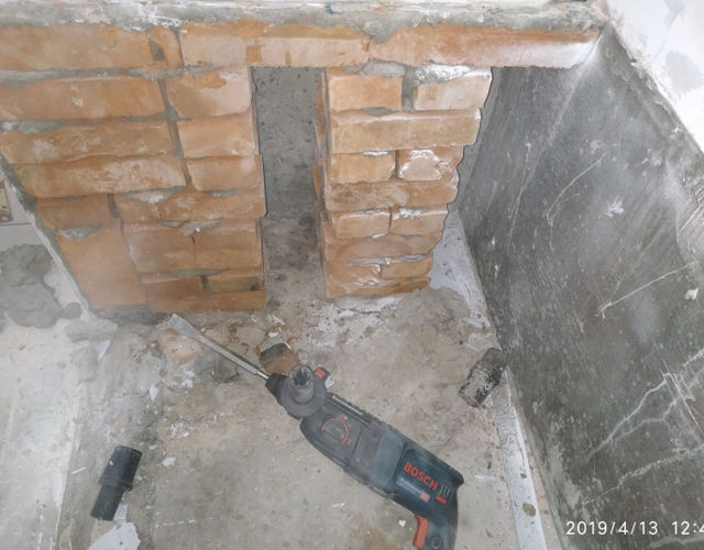

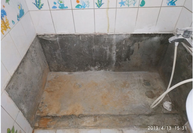

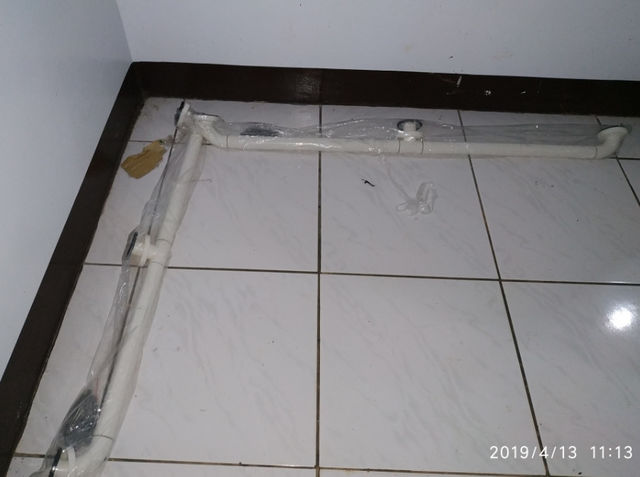

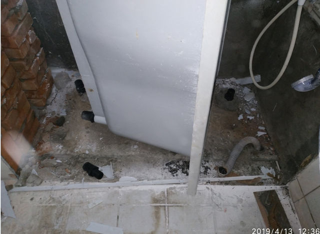

搞定 1間 浴室 後 ~ 又來 請託 另1間 浴室 ~ 一樣是 老舊浴缸 漏水~ 導致 壁癌 ~
一樣 敲掉 ~ 重作防水 ~ ( 一直 貼浴室重整 ~會不會 很煩 ....... 還有 2戶人家的浴室 請託去 重作防水 ........ )
浴室 外面的牆 ~ 壁癌 ~~
目標 是 這個 浴缸 ~ 拆掉 ~ 浴缸 下面 在漏水 ~
矽酸質 作底 ~ 再來 用 防水水泥 ~

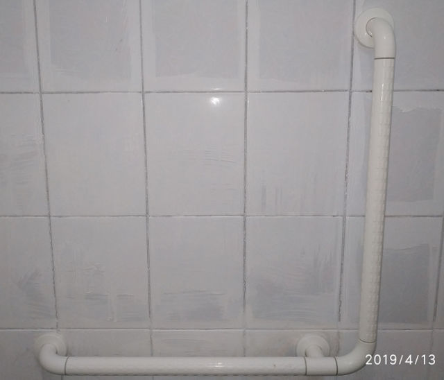

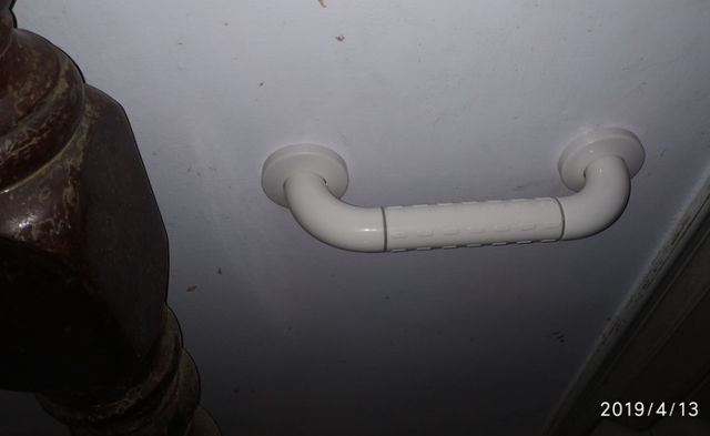

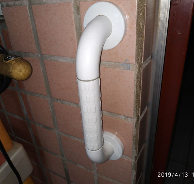

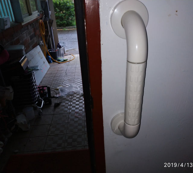

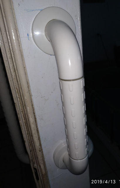

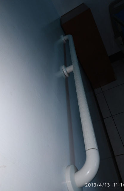

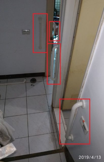

因為 這家 浴室的老先生 中風 行動不便~ 所以 順便 裝了 12支 扶手 ~ 打了 100個 洞 ........ 鑽頭 都壞了~~
花 3天 完成 ~ 以上 所有 工程 ~~ 純義務 ~~

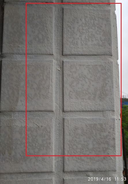

去年 4~5月 測試 的 ~ 塗在 西曬外牆 的 矽酸質底漆 ~
經過 1年 ~風吹日曬 ~沒塗面漆保護 ~居然 還好好的 ~ 一樣的防水 ~~

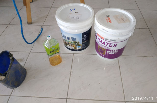

1大桶 面漆 約 1500元 ~ 1 到 5樓 兩面牆 ( 後面 和 側面 ) ~ 使用約 1大桶+半桶= 2250元 搞定 ~
這桶 灰色 剋水靈 全新的~ 半價 買到 ~
因為 鄰居 買到後~ 他 老婆 不喜歡 灰色 ~ 所以 半價 賣給 小弟 ~~
去年 5~6月 漆的 外牆 ~ 已經 有些 小小油漆縫 ~ 雖然 還不會 漏水~ 還是 要 再塗上 面漆 ~ 補強 ~~

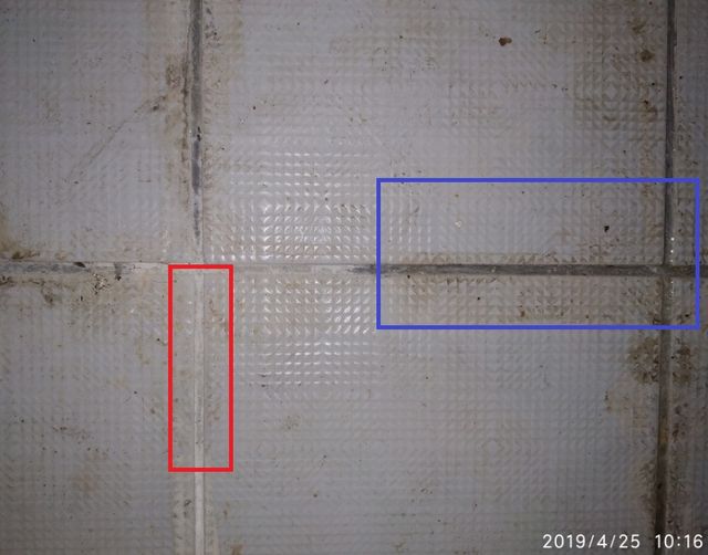

1樓 地面 下雨天 過後 ~ 再遇 晴天 溫度昇高~ 就 類似 反潮般的 冒出 一點點水~
當初 1樓 地下 防水 沒作好~ 有個 鄰居 花了 快 20萬~ 把 1樓 地磚 敲掉~ 重作防水~ 再貼地磚~
小弟 以矽酸質底漆 試驗 ~ 結果 效果 不錯~ 沒再 滲水 進來~
紅圈處 有塗 ~ 藍圈處 沒塗 ~

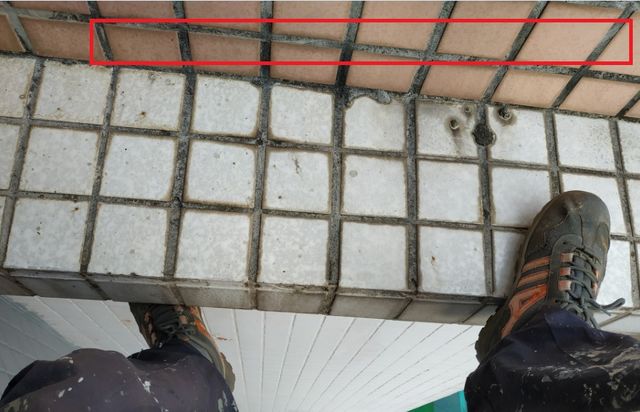

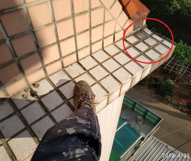

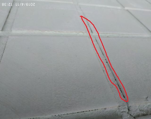

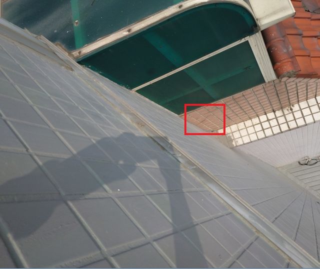

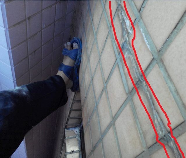

天氣 連續晴朗 數日~爬上去 幫 鄰居 檢查 外牆 滲水 情況 ~ 順便 清理~ 幫忙 塗個 底漆 ~

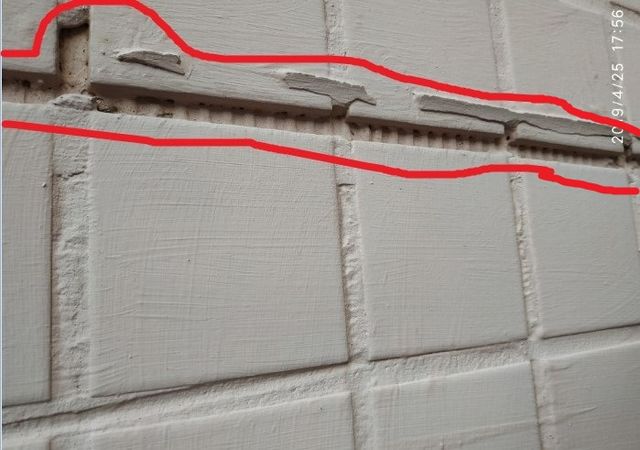

這是 用鐵刷 刷過的 磁磚縫 ~ 磁磚 裂開 還蠻大的~
紅圈處 是 還沒 刷過的 ~ 污垢 青苔 很多吧 ~~
腳 伸直 才 這麼長~ 外面 很難清 ~ 後來 跑下去 拿 加長桿 才能 清理 ~
這是 3~4年前 請 防水業者 補上去的 磁磚縫隙 ~ 業者 蠻隨便的~ 拿 補土 補~
補土 風吹雨打 1~2年就掉了~ 難怪 內壁 璧癌 蠻嚴重的~( 縫隙 旁邊 還能 看到 當初的補土 )

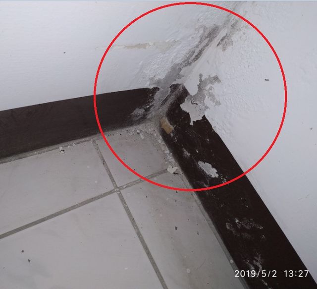

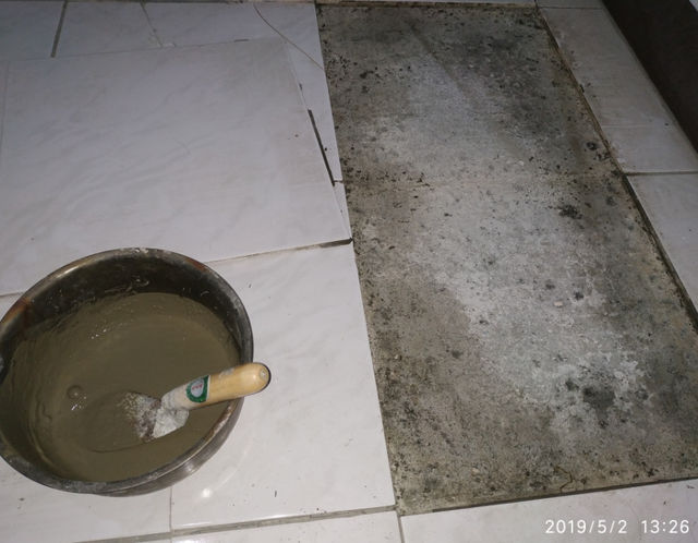

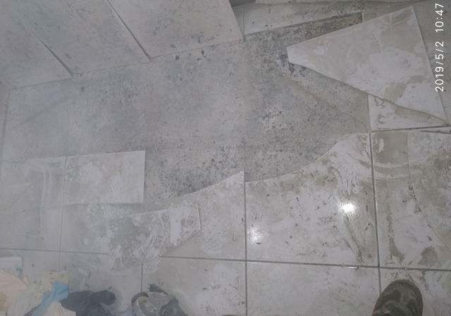

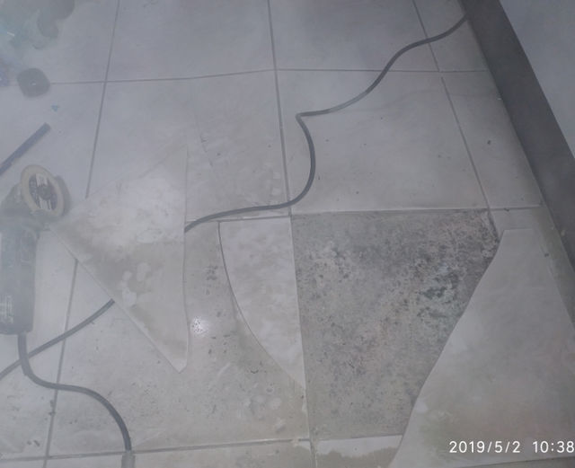

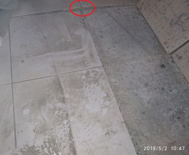

鄰居 換要 修 這個~ 地上 磁磚 ~
2個月前 請 小弟 幫 他 修理~ 地上 鼓起的 磁磚~
小事 1樁~ 1~2個小時 內 搞定~ 鋸開 磁磚縫隙後~ 用 益膠泥 重貼上去 ~

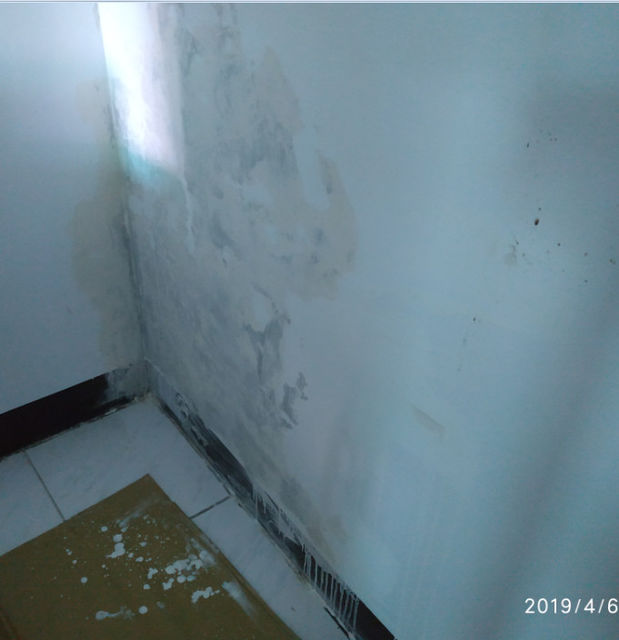

這間屋子 的 壁癌 在牆角~ 是 外牆裂縫 滲入~ 等有空 再去 外牆 幫忙 把裂縫 補起來~
這是 酬勞 ~ 兩個 中古的 平底鍋 ~~ 呵 ~ 平底鍋 我 好像 平時 也 用不著 ~~
上個月 撿來的 香菜 跟 秋葵 都開花了~

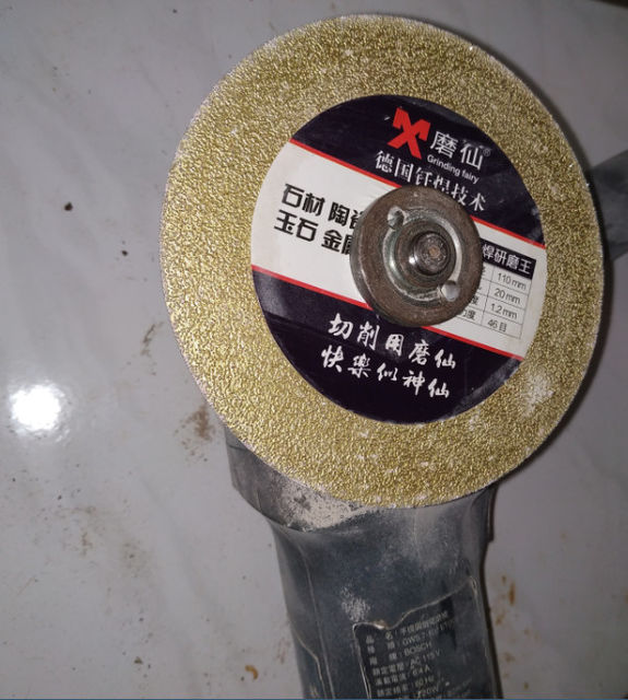

這鋸片 掏寶買的~ 便宜好用~ 乾切 磁磚 石頭 ~ 小弟 整理 這麼 多間 廁所 磁磚~ 全靠它~ 很好用~ 值得買 !!
