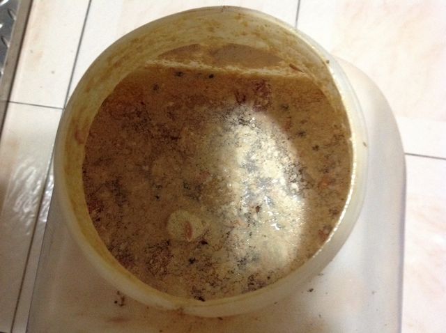

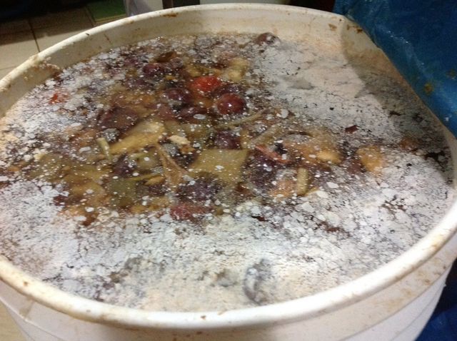

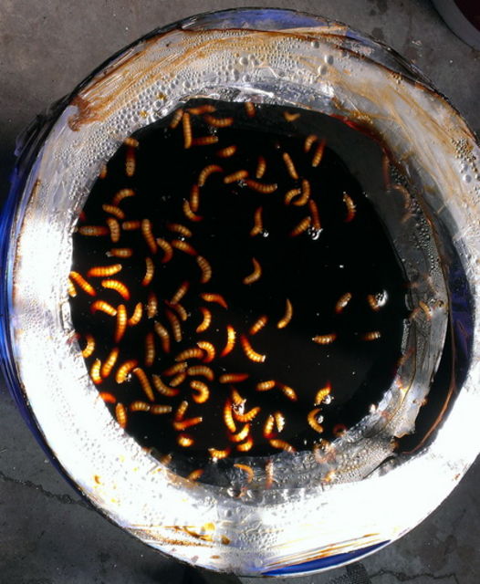

 樓主| 發表於 2012-9-10 21:38:04 | 顯示全部樓層
做了就知道
這叫成左暨/color]酵素堆肥(誚陪囿姚?...(表面白色粉狀..湯水黃土色)....很好用的..要稀釋500倍哦!
這叫失敗的酵素堆肥(僅誚穔L重壓)...(變黑色長蟲了).....
樂活農場的水生動物可以加菜了....我喜歡自然農法也愛樸門農法....

發表於 2012-9-11 10:23:38 | 顯示全部樓層
23# 樂活族
也不算失敗呀 !
那些蟲蟲也很肥!

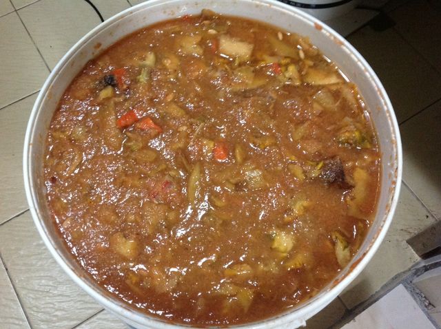

發表於 2013-10-17 18:55:05 | 顯示全部樓層
我也做環保酵素:1比3比10,非常好做,菜巿場取不要的果皮就可做,很經濟、實惠...
也可以先調好1公斤黑糖,10公斤水,家裡的菜葉子,水菓皮可以慢慢陸續放到3公斤之時才開始起算日,放到3個月就可以使用了,我都是放到超過3個月以上(顏色更漂亮)
我將近做了3年,沒有失敗過,一直都是"香"
我在家裡做,可用一般水泥漆桶,就可做10公斤的水,(如要裝滿一點,自己可斟酌,用斤也是1斤黑糖,3斤菜渣、果皮,10斤水)做習慣就覺得容易了上手了...
我用了心得是有改變土質,葉菜類很綠,我今年種的菜瓜是埋環保酵素的渣渣(菜瓜長了最多的1次),我還分享給朋友,他們也說好用~~^_^
以下是我做的環保酵素:
102年10月8日剛做的,有果汁渣渣
102年8月16日
101年11月8日(最香)

發表於 2013-10-18 01:04:20 | 顯示全部樓層
本帖最後由 5307gh 於 2013-10-18 01:08 編輯
bigbear 發表於 2013-10-17 17:44
不好意思,
請問一下,
誘l有重物壓和沒有重物壓的目的是為了做到密封嗎?
最主要是要密封, 不一定要重壓
我作過拾幾桶5加侖, 有些沒誘l的, 我就拿平板誘l也OK
但最近有一桶因桶口不平, 那桶就長蟲了
但黑糖再加進去, 誚穜K封, 蟲都會死掉, 一樣還可以用
如果誘l可鎖緊最好前兩週需一兩天就要去打開攪拌一下
不然怕發酵時產生的氣體將桶子撐破
