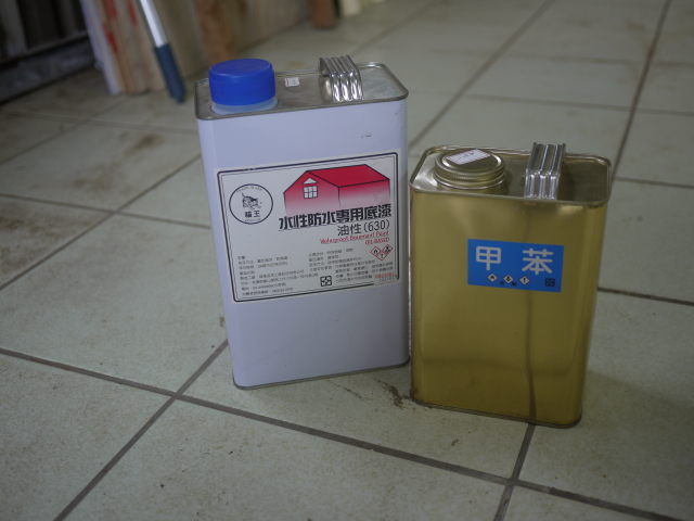

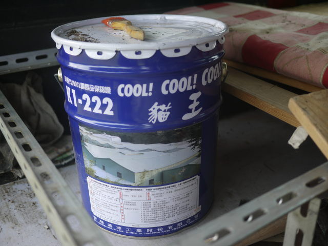

夏天的時候,鐵皮屋真的很難待人,評估之後,再未確定自己的鐵皮屋頂未來是否還要繼續使用下,決定還是用最便宜的方式用隔熱漆,
之前用過水性且無底漆施作貨櫃屋頂至今2年多,效果還在, 不過這次準備照規矩來,使用底漆外,採用油性的防水隔熱漆,也試著看有無其它顏色,發現還是有米黃色和綠色可選,不過白色還是隔熱效果最佳,另外油性只有貓王有出,其它品牌沒有! 所以最後只能選擇貓王.
夏天上屋頂鐵皮漆油漆是苦差事,這次假期也只能先漆底漆,待下次才能漆隔熱漆.
早上6:00 上去,還不能漆,因為露水問題,等到 6:30 之後才乾掉,但己經開始出大太陽了,而且會燙腳了,還好有無敵涼涼斗笠作伴,早上漆油漆是由樂到苦,越來越熱,越來越痛苦,如果傍晚漆可能會比較好,因為會越來越涼!
20 坪的屋頂,只漆一遍,就差不多快要二個小時,還好只買一桶底漆再配一半的甲苯稀釋,有點不夠,只能加減漆完全部,所以鐵皮凸起側邊就沒什麼漆了.

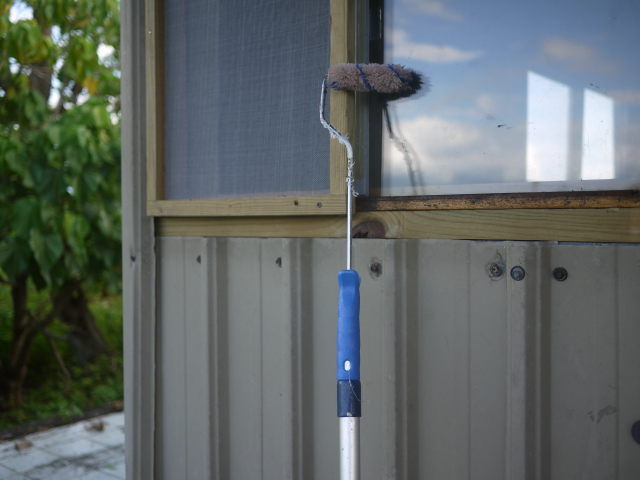

選用漆鐵皮的滾刷最好不要太大,最好和溝槽一樣寬最輕鬆,先漆中間凸起,漆自然會往下流,接著在漆鐵皮平面,另外柄的長度要配合身高調整到輕鬆的角度,滾刷最好要固定後,否則邊漆邊掉會造成工作時間加長.

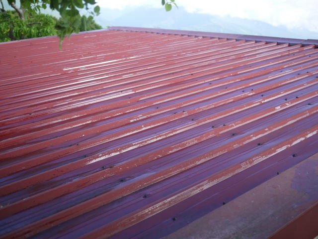

 樓主| 發表於 2014-9-20 11:43:24 | 顯示全部樓層

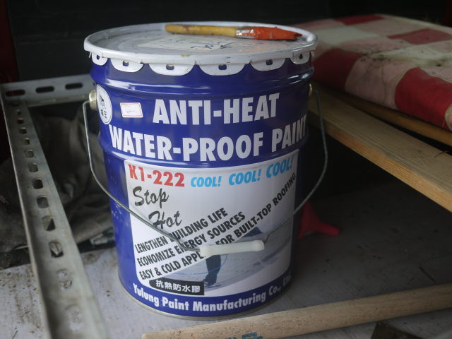

這星期把屋頂塗上涼涼漆了,只有一個字形容 ,就是慘. 有些角度還可以看到底下原來的紅漆.
因為聽了廠商的建議用的滾桶刷是不對的,非常難擦且速度又慢,主因是凹凸不平,加上油性漆較黏稠,,側面很不好刷,應該用一般的毛刷配長桿反而比較容易,後來上網找,原來也有賣專刷鐵皮屋浪板的鐵皮刷,用那個可能會比較好刷.
至於刷完的效果,個人覺得是有效的,沒有以前這麼悶,這星期四大中午非常熱,室內溫度一直維持在 34~35度之間,晚上則因白天室內溫度不高,很快就降到30度以下了. 如果再買四組排風扇加強排熱風,效果就應該更好了.
為了美觀問題,決定在買一桶,把屋頂再從擦一次. 並考慮把整個鐵皮屋都漆成白色,變成鄉村風小白屋了.
