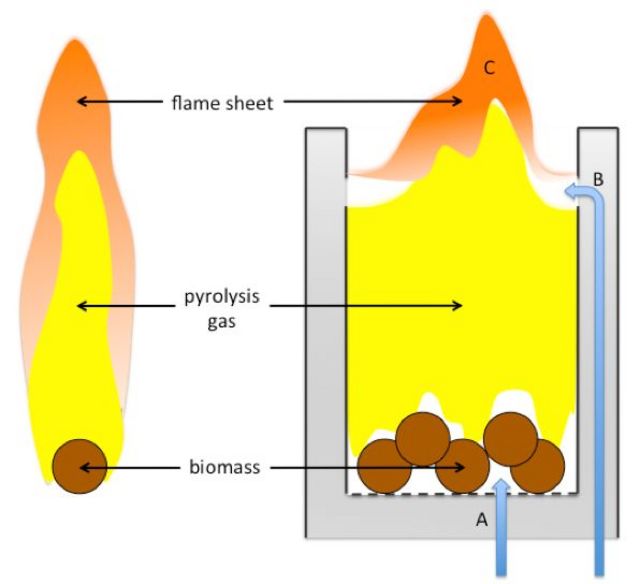

發表於 2013-10-16 17:25:45 | 顯示全部樓層
本帖最後由 pinla 於 2013-10-16 17:29 編輯
大家好
小弟最近因為露營 而迷上woodgas stove
也上網找了很多資料
並動手做了一個woodgas stove
每天下班 都會起爐 玩火
並觀察這種爐具的火焰
我個人感覺這木煤氣的流動比較像是這種方式
http://www.news.colostate.edu/co ... ier%20schematic.jpg
