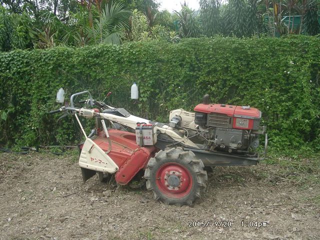

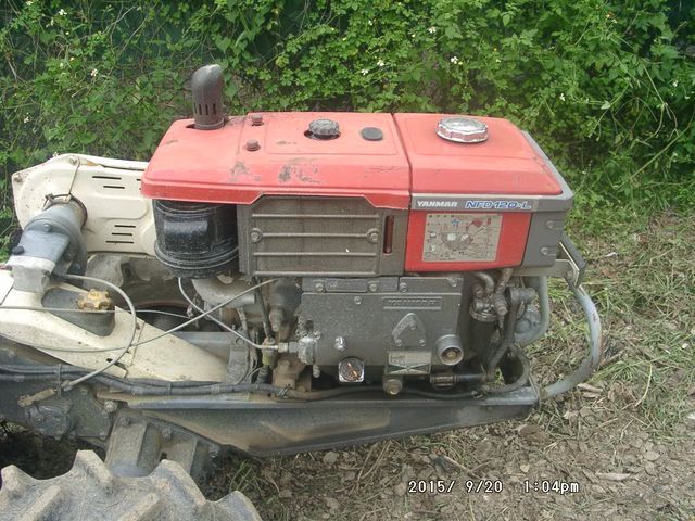

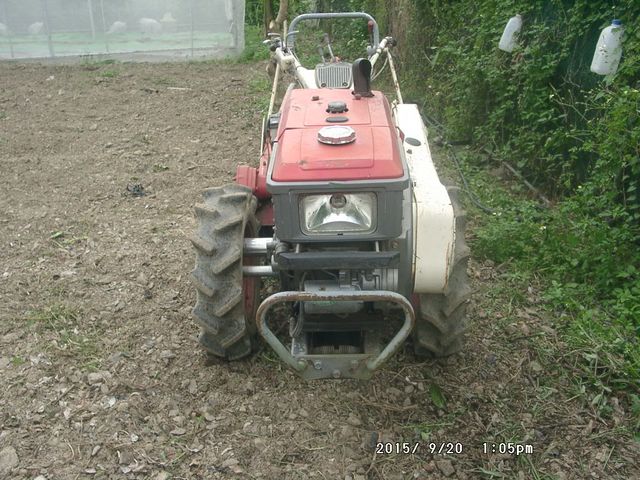

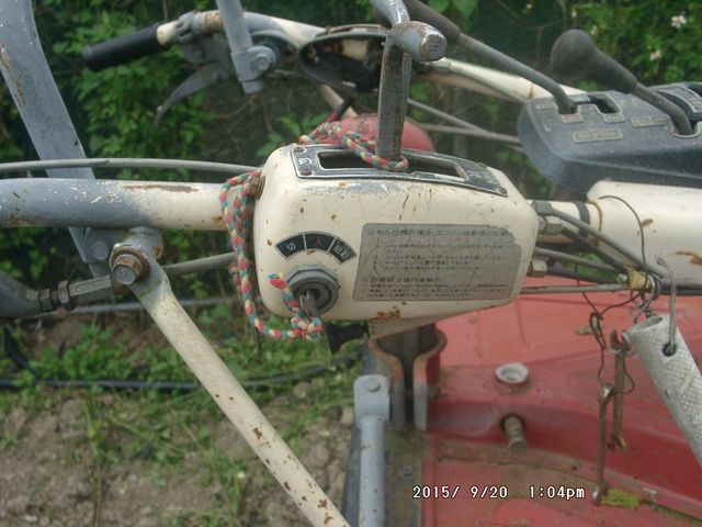

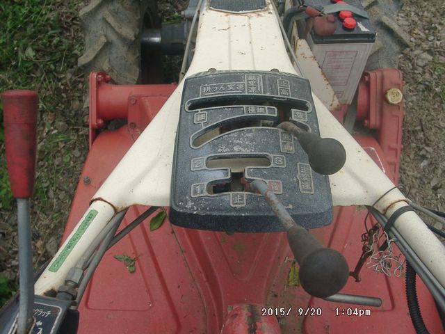

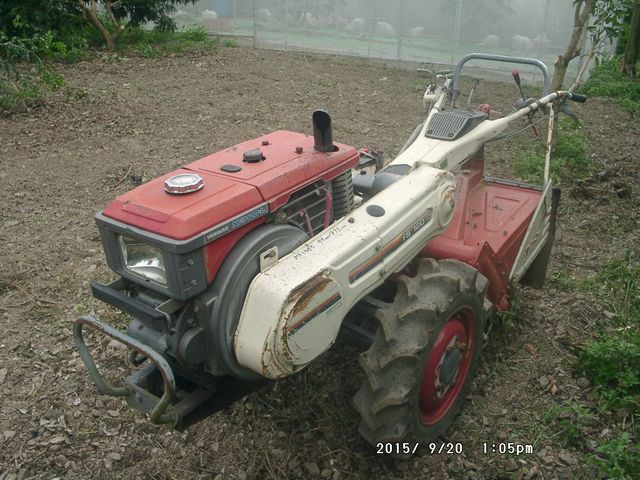

發表於 2015-9-22 08:03:35 | 顯示全部樓層
說到耕耘機,也來談談我的鐵牛,因為我的地是旱田石頭地,必須用大馬力,故選用12馬力柴油引擎.
YANMAR NFD120L電動啟動
因為世是石頭地檔位都放在(荒)
此機的輪幅可變約75cm-90cm
三色繩綁鑰匙的拉桿就是控制幅寬前挾後廣.
還有一個刀是只有往前一個方向(前進)
以及刀再轉時是打不進後退檔的,還有後退檔遇到阻力太大時,會自動跳開(譬如夾到人與牆或樹時).這是安全措施吧!
