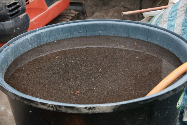

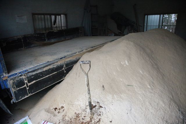

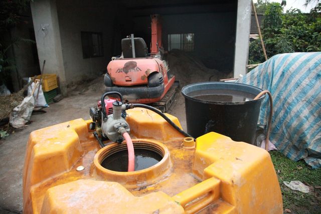

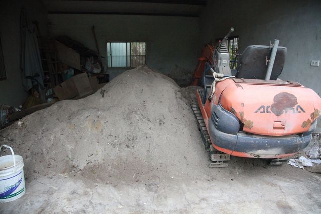

製作流程如下
將以上材料均勻攪拌
將隔夜用糖蜜發好的堆肥菌液體稀釋
約整體材料重量的5-6成
加水攪拌均勻
好在有好幫手--15T小乖乖
接下來每隔兩三天翻堆
約一個月左右
即可下田施肥

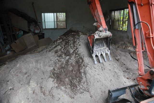

 樓主| 發表於 2013-12-25 07:22:27 | 顯示全部樓層
自發有機肥
並沒有較便宜
而且勞師動眾
但有幾個好處
成分足 -不知市面上的有機肥成分到底為何 黑黑的看起來都差不多
複方施肥--可以針對自己的作物作特殊的配料
發酵完全--下田之後 作物即可吸收  不用擔心發酵高溫傷了作物根系
省工--一般文旦幾乎都用五六種以上不同材質的有機材料 將這些攪和在一起
         一次施作 省下不少雇工
缺點是 必須要有機具
例如貨車 到處去載材料
所幸在雲林屬農業縣這些資材
在方圓二十公里內都可以找到生產者
到處都有 碾米廠 及傳統製油廠
最近他們忙壞了 因假油事件
也造成今年的芝麻粕 花生粕 茶粕 數量較往年多
其次翻堆的工作  若有山貓或是怪手
這個工作最累人了

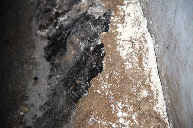

第一批約四噸已經用完
請問這些材料那邊可以找到,謝謝
菸葉440KG
蟹殼粉350kg
碳化稻殼800kg
付出一分愛心,就能獲得一分福業;捨掉一分執著,就能增長一分智慧!
23
782
9153
9153
 樓主| 發表於 2013-12-30 18:45:33 | 顯示全部樓層
台籍熊 發表於 2013-12-26 10:48
請問這些材料那邊可以找到,謝謝
菸葉440KG
菸葉要去肥料資材行找的到
但偶是去豐原 國道四號到底往石岡 紅綠燈下路冲處 那家自己進口 最便宜
蟹殼粉也是資材行還沒找到進口源頭
碳化稻殼 也是資材行 還有一家碾米廠
偶跟他買散裝米糠
他燃燒稻殼來烘乾濕穀 使用量還蠻多的 免費贈送 在莿桐

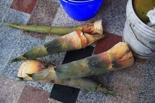

今天的收成 這些都是自用的

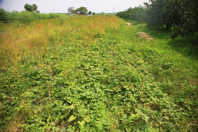

雜草叢生的環境下
隱藏著健康美食
郵局便利相約八斤重 每箱 含運費300最近
這是最近有的販售的商品 接下來就是文旦
