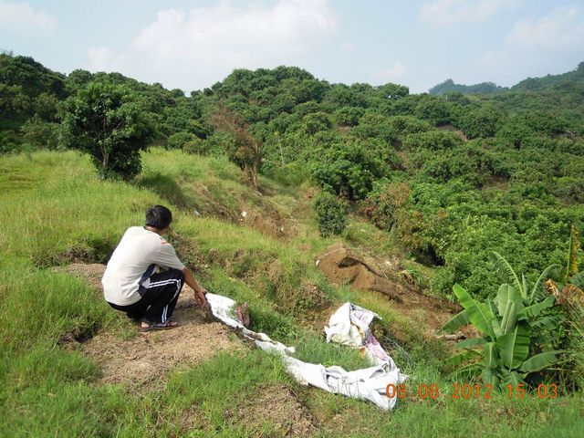

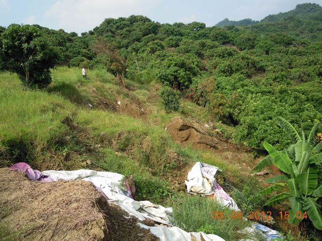

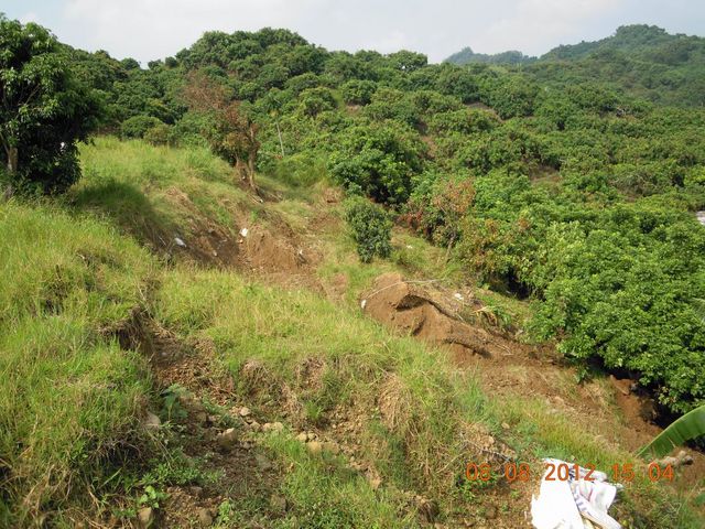

看了照片,只能說您的口袋真的滿深的,光整地植草我想所費不貸吧,不過不是我想潑您冷水,在山坡地整地種一片草原,或陰z只是為一圓自已的夢想,但後面潛藏的危機您是否看到了,一般草皮的根很淺,根本 ...
cartierjk 發表於 2012-6-18 21:54
cartierjk大大您說中一半.
那一大片草原是之前好多年前,前前地主就已經開墾成這樣了.
他們也早做好邊坡,所以一直完好沒坍方.
倒是邊邊有一小部分,我老公沒接受水保技師朋友的建議,只用土石籠填土護坡.
結果,最近梅雨季節到來,土石籠接續的地方先刮出一條水道縫,
朋友建議他趕緊用帆布替代水道,再想辦法墊高,他一時大意沒有立即處理,
那一小塊就後來就坍方了.
失敗的原因是:土石籠內只填土未裝石頭。

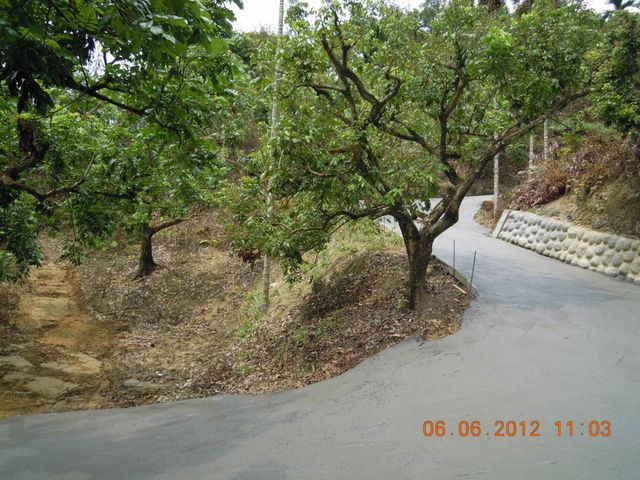

發表於 2012-6-18 22:39:44 | 顯示全部樓層
趁這次梅雨,可觀察水路,
髮夾彎的路面有水流及青苔,易滑,可考慮將水排到旁邊,
樹蔭稍為修剪,少落葉,有陽光,不容易長青苔
老人家常在這種地形騎車跌倒,目前能做的是掃落葉,其餘無法改變

本帖最後由 saldon 於 2016-11-21 14:45 編輯
失敗的經驗分享
當初買地時就是看上山頂一片平坦的土地,
並非是我們買來再重新整過的.
平台上有整地的部分大約是整個平台的十分之一不到,
光是這十分之一的邊坡 當初請加勁網施作公司來估價,
就報價160萬左右.
我們手臂沒有那麼粗,
當時並沒有朝這個方向走,
況且老公給我的預算是修農路+作坡崁+蓋小屋+鋪草皮 100萬搞定.
到目前為止,
除了土石籠坍方外,其他都完好.
只是我花了16萬連工帶料的土石籠邊坡就這樣毀了還真可惜.
坍方的土石籠邊坡讓我覺得滿嚴重的,
可是隔鄰地主卻告訴我,以這樣的情形看來不算嚴重.
我本來想請怪手將坍方處恢復原狀,因為坍方後將鄰居一棵老欉龍眼淹沒了半棵,
鄰居告訴我不要再動它,等過幾年地自然就會扎實。
在這件事情上我學到一個經驗,
就是填土的地方經雨水滲透後會扎實且有裂縫,
應該盡速將裂縫填補並用帆布蓋起來,
避免雨水不斷由裂縫灌入,導致底部被掏空.

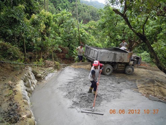

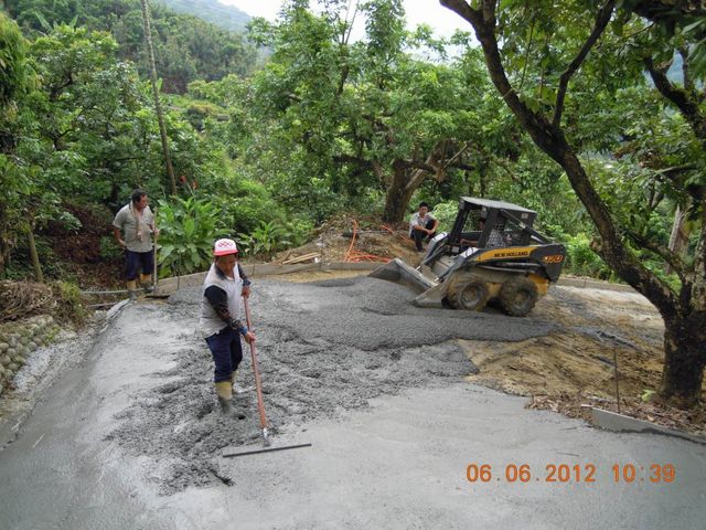

修農路
一台山貓~~
一台小鐵牛~~
三個工人~~
三天搞定350米的農路鋪設~~

發表於 2012-6-18 23:31:53 | 顯示全部樓層
27# saldon
好像沒看見路面下有綁鋼筋或是鋪鋼絲網之類的?
您的路面有一邊是臨坡
有可能未來水泥路面難免會龜裂
參與人數 1威望 +6 收起 理由
鳥迷 + 6 我很贊同

趁這次梅雨,可觀察水路,
sanyikw 發表於 2012-6-18 22:39
謝謝sanyikw提醒~~
這幾周的梅雨季節我和老公經常上山觀察水路~~
幫我修農路的鄰居自己在當地耕作了幾十年~~
你所顧慮的也是我曾經提問的~~
他都幫我注意到了~~
除了我老公堅持要整的那一小塊邊坡坍方之外~~
其餘一切安好~~
