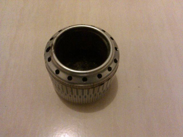

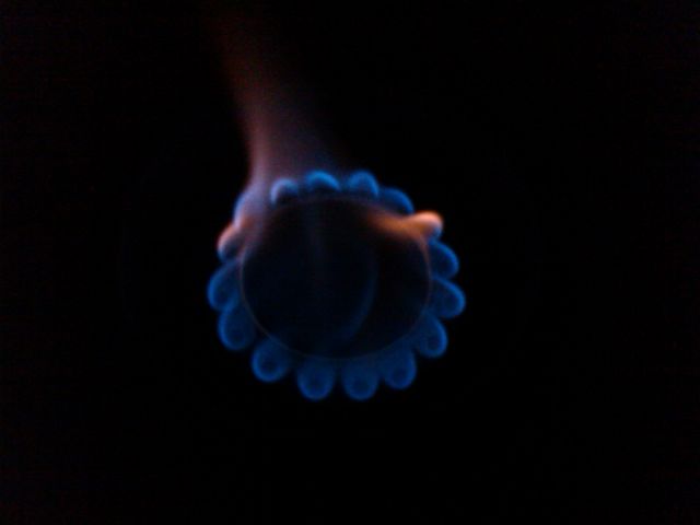

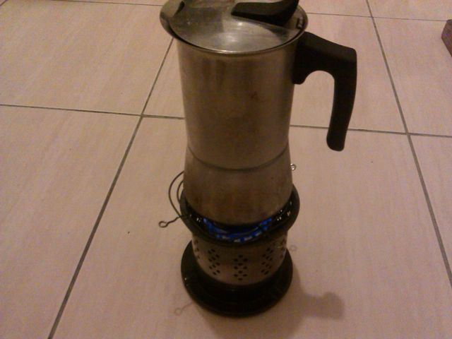

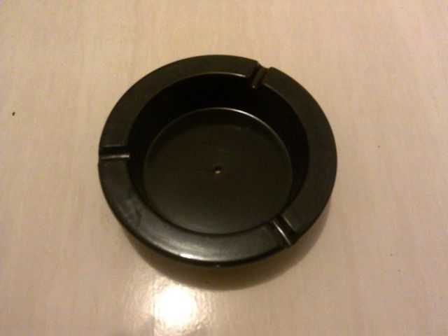

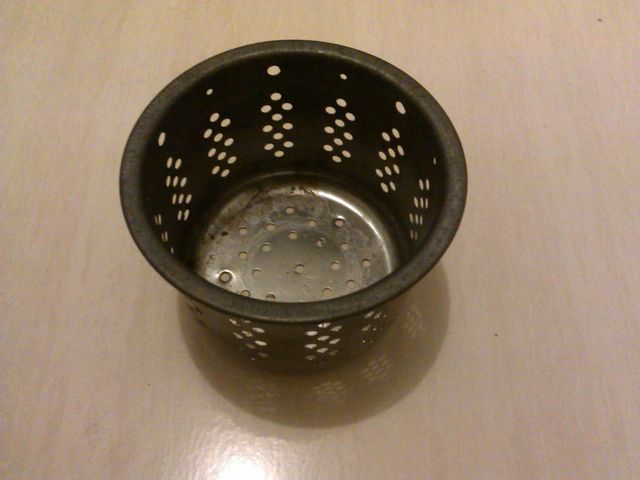

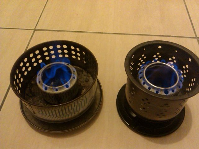

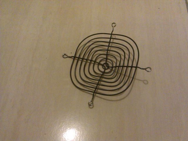

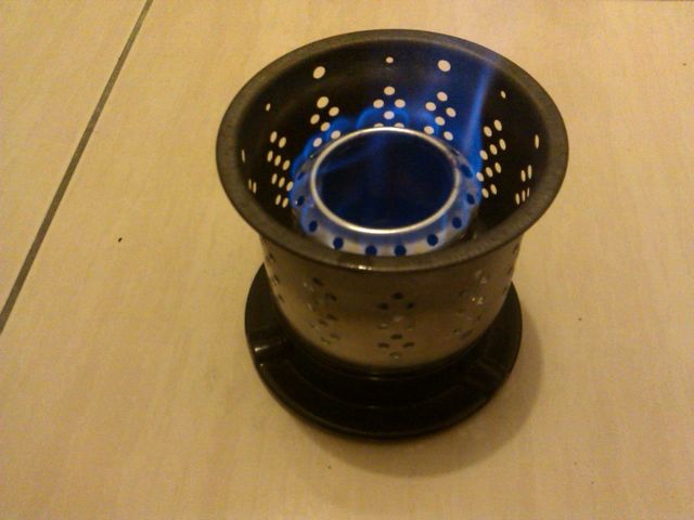

發表於 2015-3-4 23:12:48 | 顯示全部樓層
本帖最後由 老林 於 2015-3-4 23:14 編輯
陳青 發表於 2015-3-2 08:10
這個不錯,不花錢:
這個偶有作了幾個,
只是好玩,有沒有省到燃料不知道
它只負責煮兩人份咖啡
材料如下
1.電木菸灰缸
2.鋁罐啤酒瓶
3.廚房水槽濾
4.通風扇護網
經實驗證明
用14cc酒精水可將210cc水煮沸,大約6分鐘
但只能在室內
如果有風會煮很久
