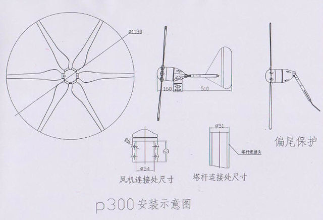

請教各位先進關於風力發電機的颱風防範方法
雖說這類的小型風力發電機可以有電磁煞車加上偏尾保護或是電磁煞車加上風輪偏側保護
有人知道這兩種保護差在哪裡?偏尾保護和風輪偏側這兩種。
看圖片似乎是風大約大過15M/S時候會啟動保護,不知是怎樣的啟動保護?謝謝
另外風力發電機的噪音會很大嗎?裝下去很怕鄰居會抗議。

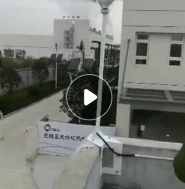

想做成插管式風力發電機,在颱風來臨前夕把整隻風機拔起來平放屋頂,平常就像插國旗一樣插上去固定。
或是像這台影片裡直接在屋頂牆角固定即可
發表於 2018-10-1 19:30:58 | 顯示全部樓層
本帖最後由 og2h 於 2018-10-1 19:42 編輯
pax 發表於 2018-10-1 17:55
雖說這類的小型風力發電機可以有電磁煞車加上偏尾保護或是電磁 ...
http://www.chinabaike.com/t/35022/2016/0122/4258808.html
頨偉保護 就是把偉八 拉到 垂直風向
風輪保護 寄售把風倫 拉到 垂直風向
風力發電機 就是一個 電風扇而已
會有聲音 就是 沒有加潤滑油 旋轉跟機械機構 發出聲音
或者 沒鎖緊 東搖西擺 鋼管ggyy...
風速過大 就會啟動 電磁剎車
老人電動車 那種 就是電磁剎車
裡面有個電磁鐵機構 通電不通電 就開關剎車
一台很重的 用90度或 180度 上下折收藏會比較好
如果不是很高  拿繩子 把風輪綁住就好

發表於 2018-10-1 20:19:02 | 顯示全部樓層
og2h 發表於 2018-10-1 19:30
頨偉保護 就是把偉八 拉到 垂直風向
謝謝指點!
會問這種強風保護的問題也是看到前面討論有提到為了增加電瓶的壽命,在電瓶快充飽的時候又遇到強風情況,理論上會有電磁煞車和轉向的方法讓風力發電機不要再轉,才不會過充縮短電瓶壽命。
另一方面如果遇到颱風外圍環流的強陣風有時候風實在很大,風力發電機的自我保護弁鄏b安全風速下會自動啟動,如果以下面這種偏尾保護法,好奇不知是怎樣的做動原理?看圖片實在是看不出來蹊蹺就是

發表於 2018-10-1 21:15:50 | 顯示全部樓層
pax 發表於 2018-10-1 20:19
謝謝指點!
會問這種強風保護的問題也是看到前面討論有提到為了增加電瓶的壽命,在電瓶快充飽的時候又遇 ...
扁尾後前方槳葉與風向程近平行,
受風變成近最小,轉數自然低。
