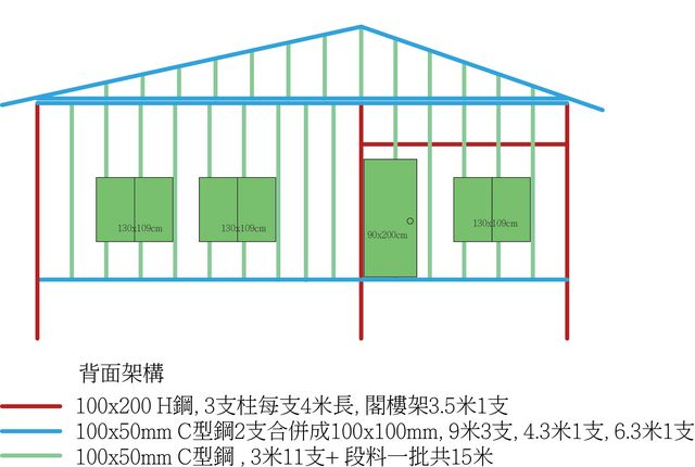

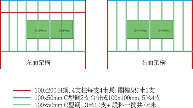

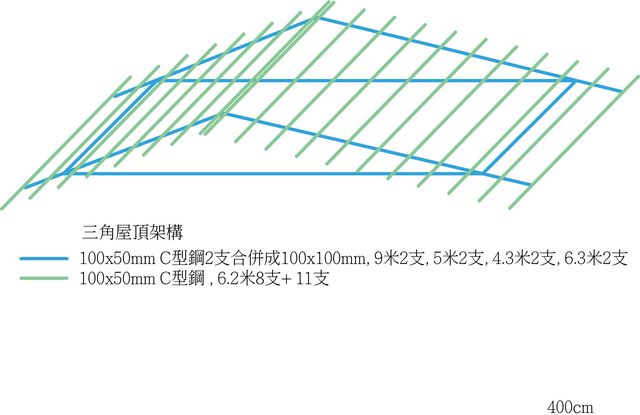

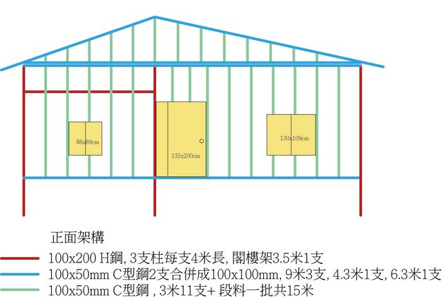

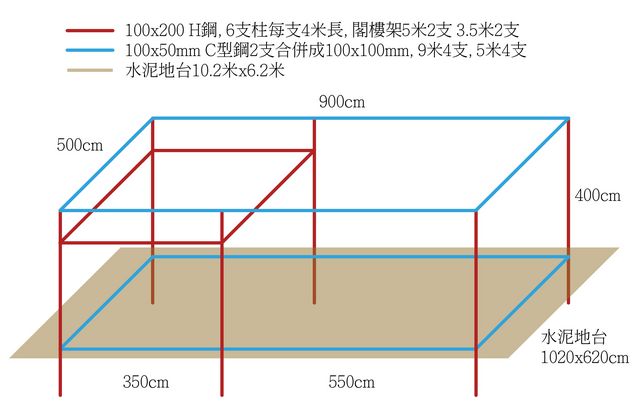

被大家推起來了, 就貼圖說明一下計畫, 也請有經驗的大大再建議一下
概念是做3米高的四面牆, 加1.3米高的三角形屋頂, 中間用螺絲固定
基礎用6支工字鐵做柱子, 埋到地下1米, 不夠深的話再焊接接長一點
面積9米x5米(施工時縮小一點點, 以免超過45平方米)
屋頂四面飄出0.6米, 水泥地面跟屋頂
牆壁用22cm寬的消光三明治金屬壁板(如果內部釘木板裝修, 是否內層鋁箔紙的已經可以?)
屋頂用消光鋼瓦(有意見說用浪板排水更好,不知各位意見如何?), 鋼瓦下面加一層夾心木板隔熱(需要嗎?)
門窗現貨有的規格就好了
