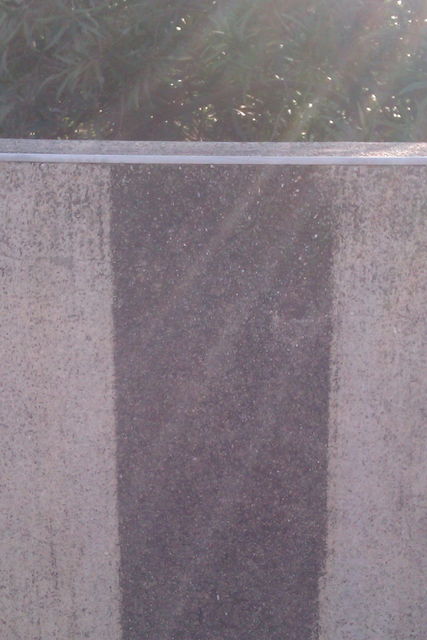

因為防水漆與隔熱漆還有剩,所以繼續施工頂樓防水。
用鐵刷刷女兒牆(刷到黑變白,手指也酸疼,改天試看看用砂輪機+鋼刷盤)

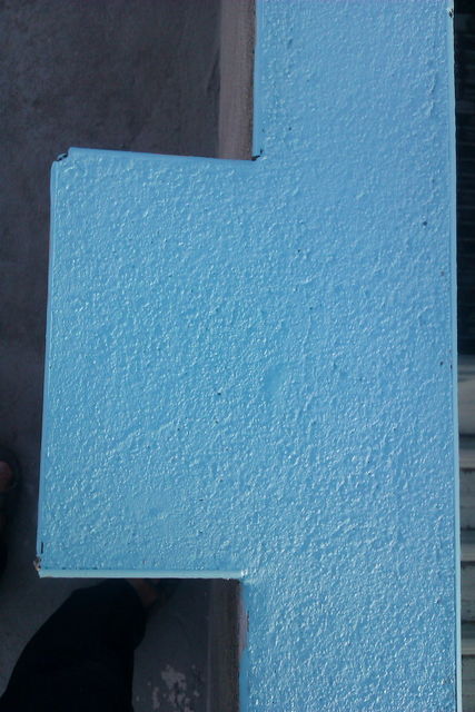

女兒牆頂刷藍漆!!

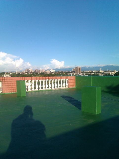

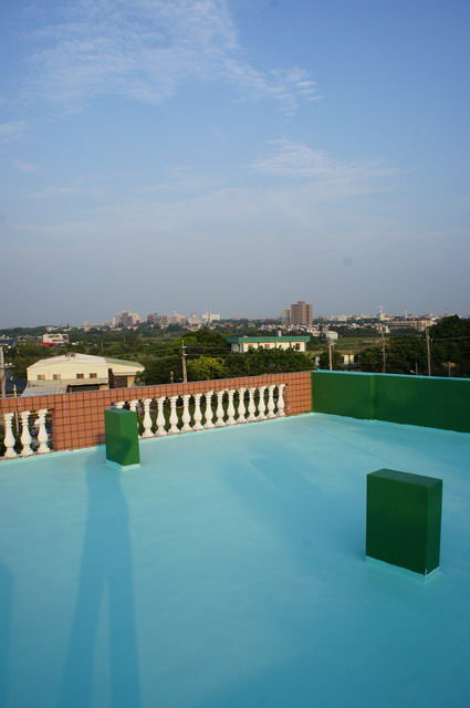

 樓主| 發表於 2014-8-5 20:38:56 | 顯示全部樓層
剩下的漆拿到頂樓作防水,加買了貓王的隔熱漆與深綠色色母。
調出來的顏色....怎麼不是綠色!!

發表於 2014-8-5 21:54:01 | 顯示全部樓層
windidf 發表於 2014-7-22 20:04
用鐵刷刷女兒牆(刷到黑變白,手指也酸疼,改天試看看 ...
我前兩星期是用洗車機的強力水柱沖洗    15坪地坪+女兒牆    大概花了3小時   比較輕鬆喔。

 樓主| 發表於 2014-8-5 21:56:29 | 顯示全部樓層
ks5513 發表於 2014-8-5 21:54
最近改用砂輪機+碗鋼絲來去除不良的舊漆~~
拿久了手還是累,但是比手刷乾淨!!

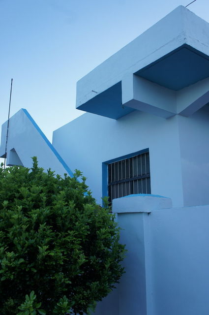

買了隔熱漆,原本僅計畫漆2樓露台,結果把剩下的漆拿到頂樓漆。
漆了之後漆出興趣來,最後買了砂輪機與碗型鋼絲~~就順便幫一樓美容美容。
感覺屋子更有生氣了!!
美容後:

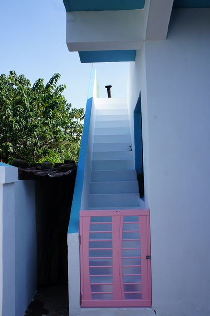

上2樓露台的樓梯與2手家具拼湊出來的木門:
