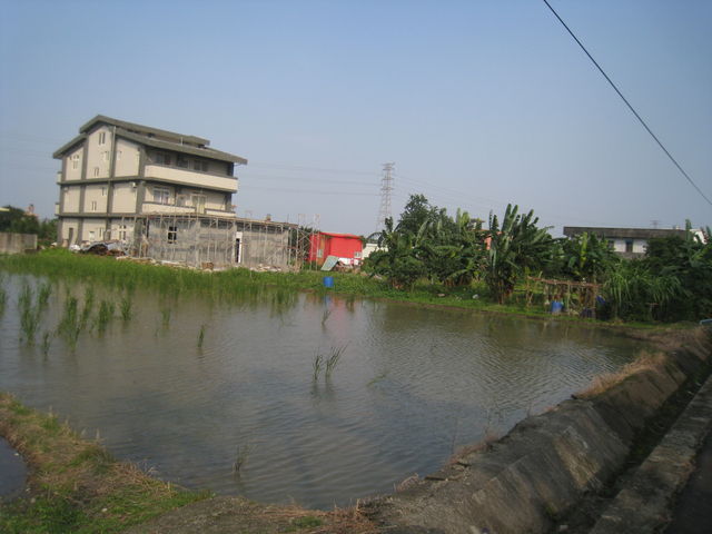

 樓主| 發表於 2013-11-11 23:04:06 | 顯示全部樓層
我是先蓋農舍,今年初未完工時,就再申請資材室了,並不是完工才申請.
因為現在的法令有改了, 資材室也含在農舍的10%裡面,舊的規則是另計.
http://talis.coa.gov.tw/alris/LawDetail.asp?tID=2013
是同地號.
資材室是公所來勘驗完工的,不是縣政府,今天在去問了一下建築師確認 ,我先前就問,說是公所,昨天的工人跟我說是縣政府,害我嚇一跳.

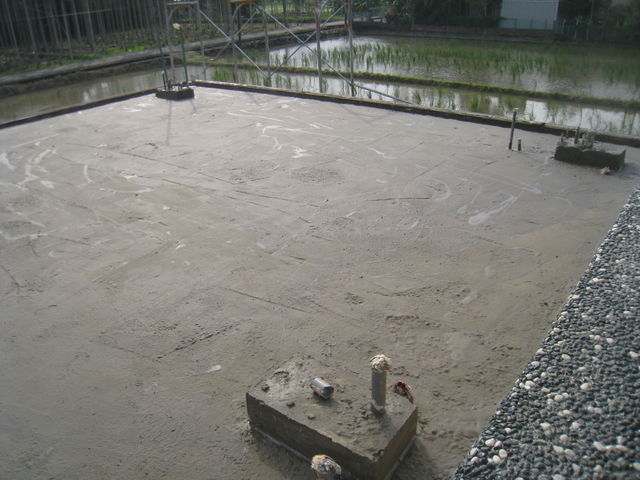

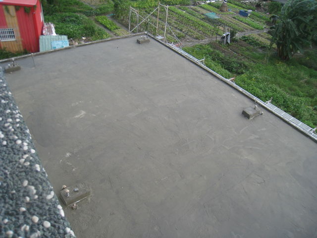

 樓主| 發表於 2013-11-18 23:37:02 | 顯示全部樓層
這星期日,外牆終於磨一遍了,及屋頂防水先塗一層,隔天好天氣再做一遍.希望下星期六看到時,能拆好鷹架,準備公所驗收拿執照.

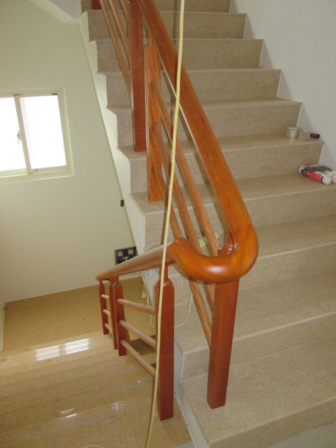

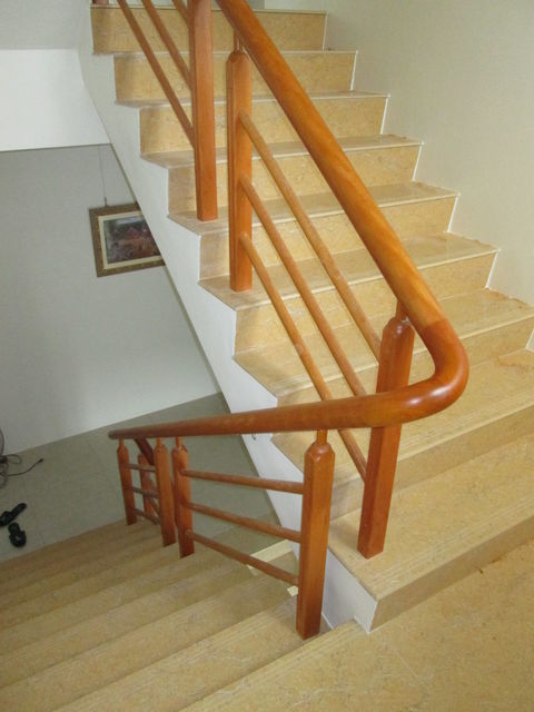

 樓主| 發表於 2013-12-14 22:59:19 | 顯示全部樓層
本帖最後由 minnie 於 2013-12-14 23:03 編輯
等待資材室驗收,樓梯扶手終於完成了.
